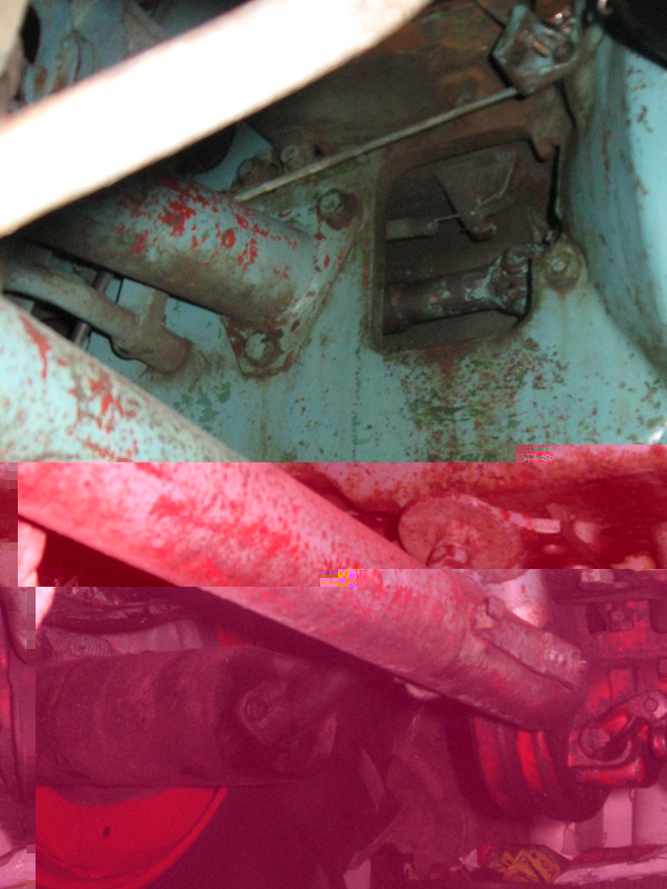

ich hatte vor 2 Wochen auch eine Anfrage zum Mähwerk hier im Forum. Auf dem Bild sieht man den Antrieb, weiß aber nicht ob der von Rasspe ist. Bräuchte dazu einen passenden Mähbalken mit Kurbelstange. Vielen Dank für die hilfreichen Antworten.

Hallo edglitzen,
edglitzen hat geschrieben:
.......wäre aber von Vorteil wenn du irgendwie rausfinden könntest von welcher Firma (Rasspe, evtl. Busatis´)
dein Antrieb ist!
Dann könntest du auf Suche gehen oder anfragen nach dem passenden Mähbalken.

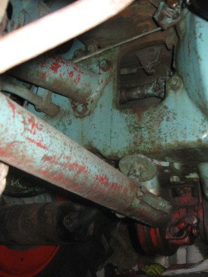

was hat das Teil auf Bild 1 für einen Sinn ?
Mittwoch 26. Juni 2013, 10:50
Beitrag Re: Mähwerk Rasspe

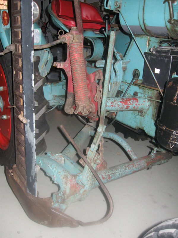

Hallo Christian,

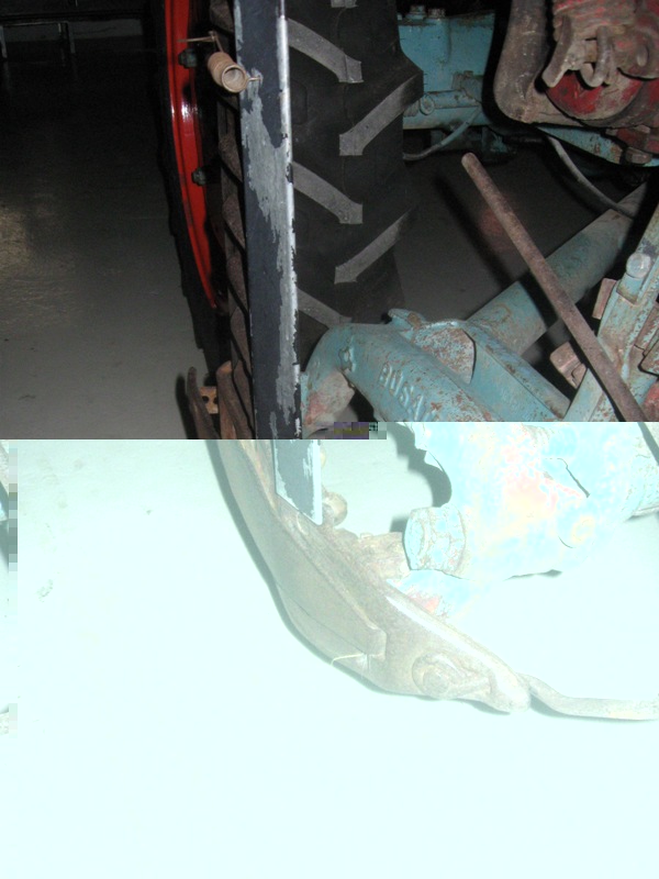

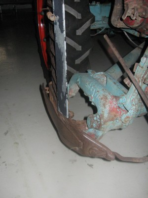

hier nun mal Bilder, wie es bei mir aussieht, Antrieb und Aushebung sind Rasspe, alles andere Busatis ;)
IMG_2800.JPG [ 152.99 KiB | 15375-mal betrachtet ]
IMG_2803.JPG [ 122.56 KiB | 15375-mal betrachtet ]
IMG_2804.JPG [ 144.35 KiB | 15375-mal betrachtet ]
Das Teil auf deinem Bild "1.jpg" dürfte dem "Teller" links oberhalb der Bildmitte dieses Bildes entsprechen. Ich denke, dass es sich dabei um einen Endanschlag handelt, der Schaden am Gelenk (in der Bildmitte) durch ein zu hohes Ausheben des Mähwerks verhindert.

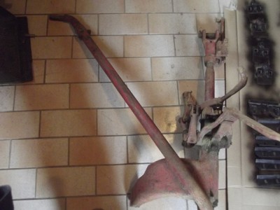

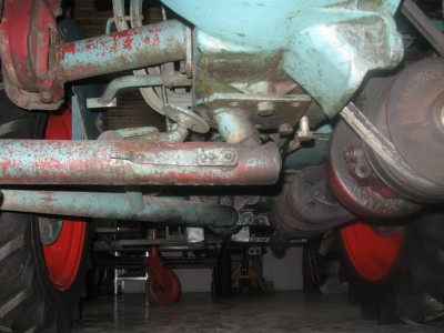

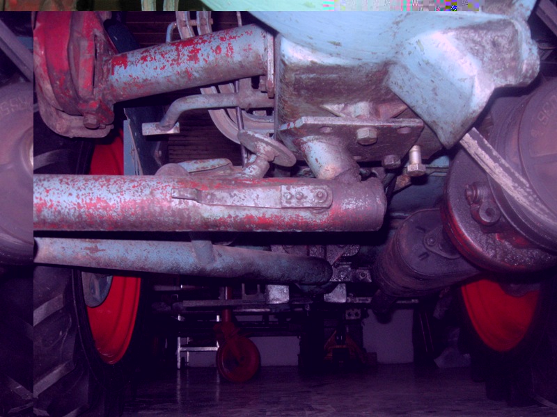

So und hier jetzt nochmal Bilder in klein ! Denke mal das ich das jetzt wo Frank mir das erklärt fast verstanden habe ! Hoffe ich zumindest ! Frage aber trotzdem nochmal ! Wird der lange Arm mit den Bolzen an dem Teil motiert was auf der vorherigen Seite gezeigt wird ? Foto mit der Nummer 2 . Der linke Arm kommt vor das Schaltgetriebe aber da ist ja kein Bolzen oder so wo ich den mit feste mache ist ja nur glatte Stange ! Jemand eine Idee dazu ?

weitere Bilder !
Dateikommentar: Puzzleteil 1
2.JPG [ 174.63 KiB | 15361-mal betrachtet ]

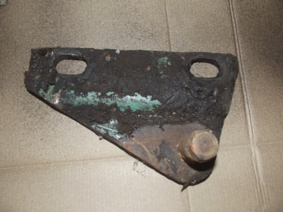

Schon wieder ich ! So nachdem ich mir das gestern nochmal in Ruhe angesehen habe denke ich das mir diese grün markierten Teile fehlen ! Hat die vielleicht noch jemand in Schublade ?
Blatt.pdf [515.11 KiB]
855-mal heruntergeladen
