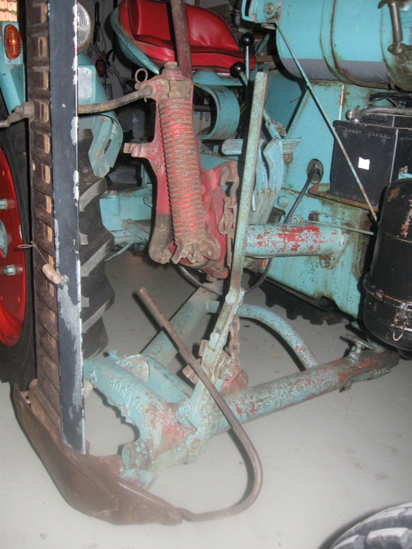

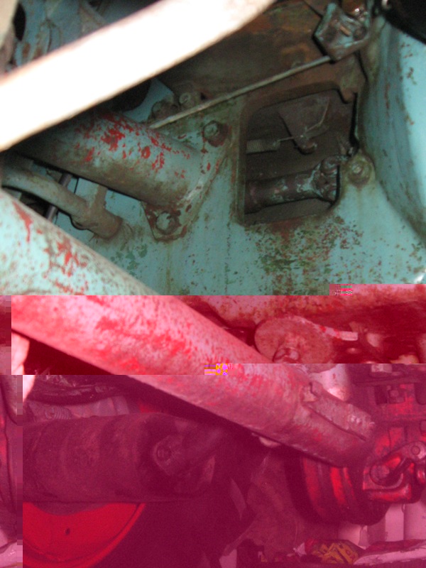

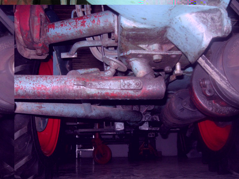

hier nun mal Bilder, wie es bei mir aussieht, Antrieb und Aushebung sind Rasspe, alles andere Busatis ;)
IMG_2800.JPG [ 152.99 KiB | 15082-mal betrachtet ]
IMG_2803.JPG [ 122.56 KiB | 15082-mal betrachtet ]
IMG_2804.JPG [ 144.35 KiB | 15082-mal betrachtet ]
Das Teil auf deinem Bild "1.jpg" dürfte dem "Teller" links oberhalb der Bildmitte dieses Bildes entsprechen. Ich denke, dass es sich dabei um einen Endanschlag handelt, der Schaden am Gelenk (in der Bildmitte) durch ein zu hohes Ausheben des Mähwerks verhindert.
