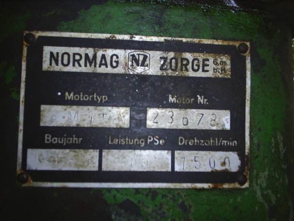

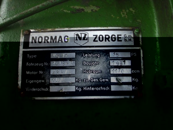

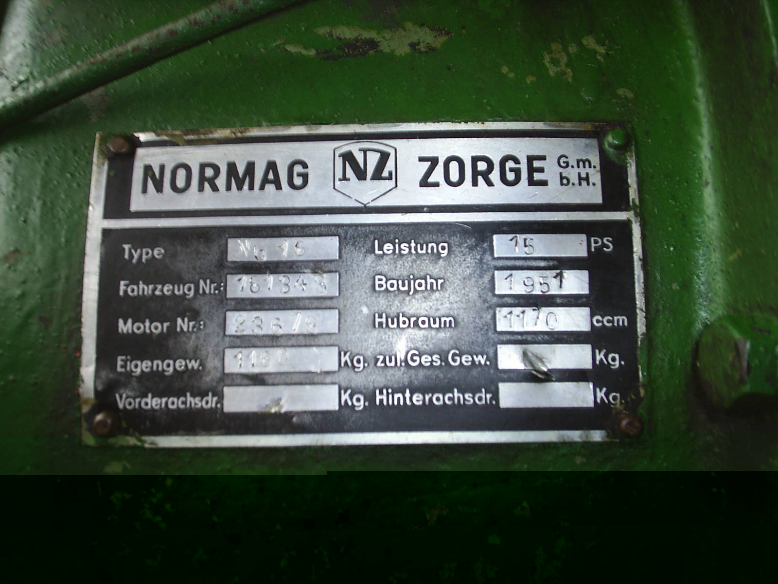

bin gerne bereit zu teilen ich habe Meinen Motor aber noch nicht auseinander genommen Weis alo nicht wie der Kopf unten aussieht, denke aber der ist in Ordnung. Ich hätte noch eine Kiphebelwelle von dem original Motor. Anbei ein Paar Bilder.
Alexander

Kann einer von euch mir sagen was die unterschied ist zwischen die BM 15 A motor ( meine motor) und die BM 15 C motor? (Alexanders motor)
Noch einen frage, wenn ich so einem kompletten motor kaufen kan, gut gepflegt, was darf so einem motor kosten???

Hallo willem,
BM 15 a = Hub 150 mm - Bohrung 100 mm
BM 15 c = Hub 150 mm - Bohrung 105 mm
Siehe auch hier:
http://www.finsterle.de/oldies/ergebnis_diesel.asp?Hersteller=normag&Abschicken=OK
Vielleicht hilft Dir das ja weiter.
