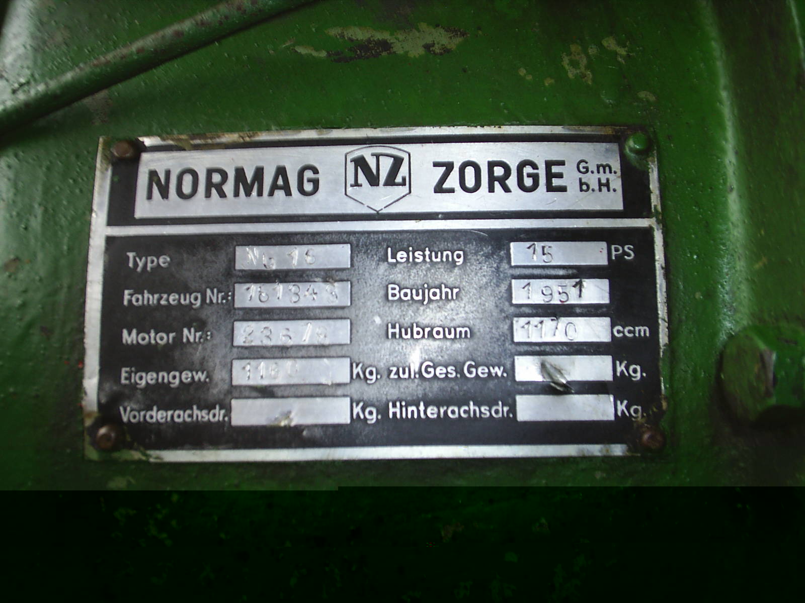

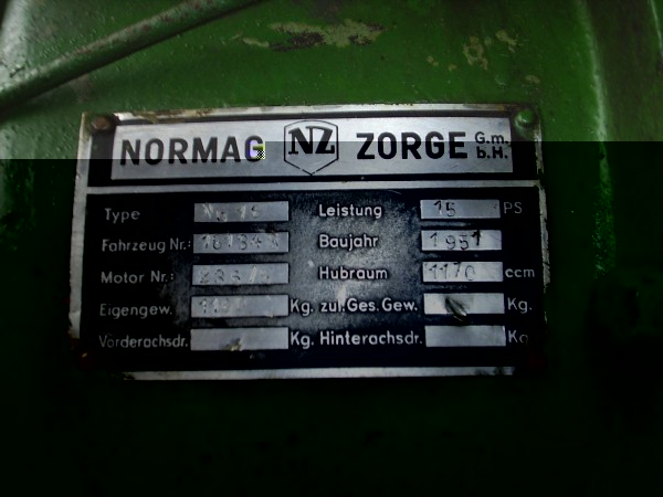

Hallo Alexander, woh hast du dem frostriss???(an deinem schlepper nah) ich suche nämlich auch einem zylinderköpf wegend einem riss zwischen die ventile.
Ohne das wir concurrents (?) sind könne wir einander vieleicht helfen bei der suche.
Ich habe denselben motor (denke ich), Schleppertyp NG 16 Motortyp BM 15A stimmt das???
Wenn ich etwas ereiche und teilen bekommen kann würde ich es hier anbieten (nur nicht einem zylinderköpf :( )

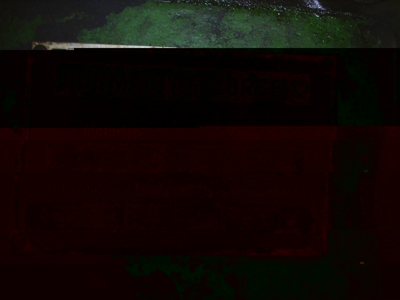

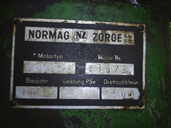

bin gerne bereit zu teilen ich habe Meinen Motor aber noch nicht auseinander genommen Weis alo nicht wie der Kopf unten aussieht, denke aber der ist in Ordnung. Ich hätte noch eine Kiphebelwelle von dem original Motor. Anbei ein Paar Bilder.

Kann einer von euch mir sagen was die unterschied ist zwischen die BM 15 A motor ( meine motor) und die BM 15 C motor? (Alexanders motor)

Hallo willem,
BM 15 a = Hub 150 mm - Bohrung 100 mm
BM 15 c = Hub 150 mm - Bohrung 105 mm
