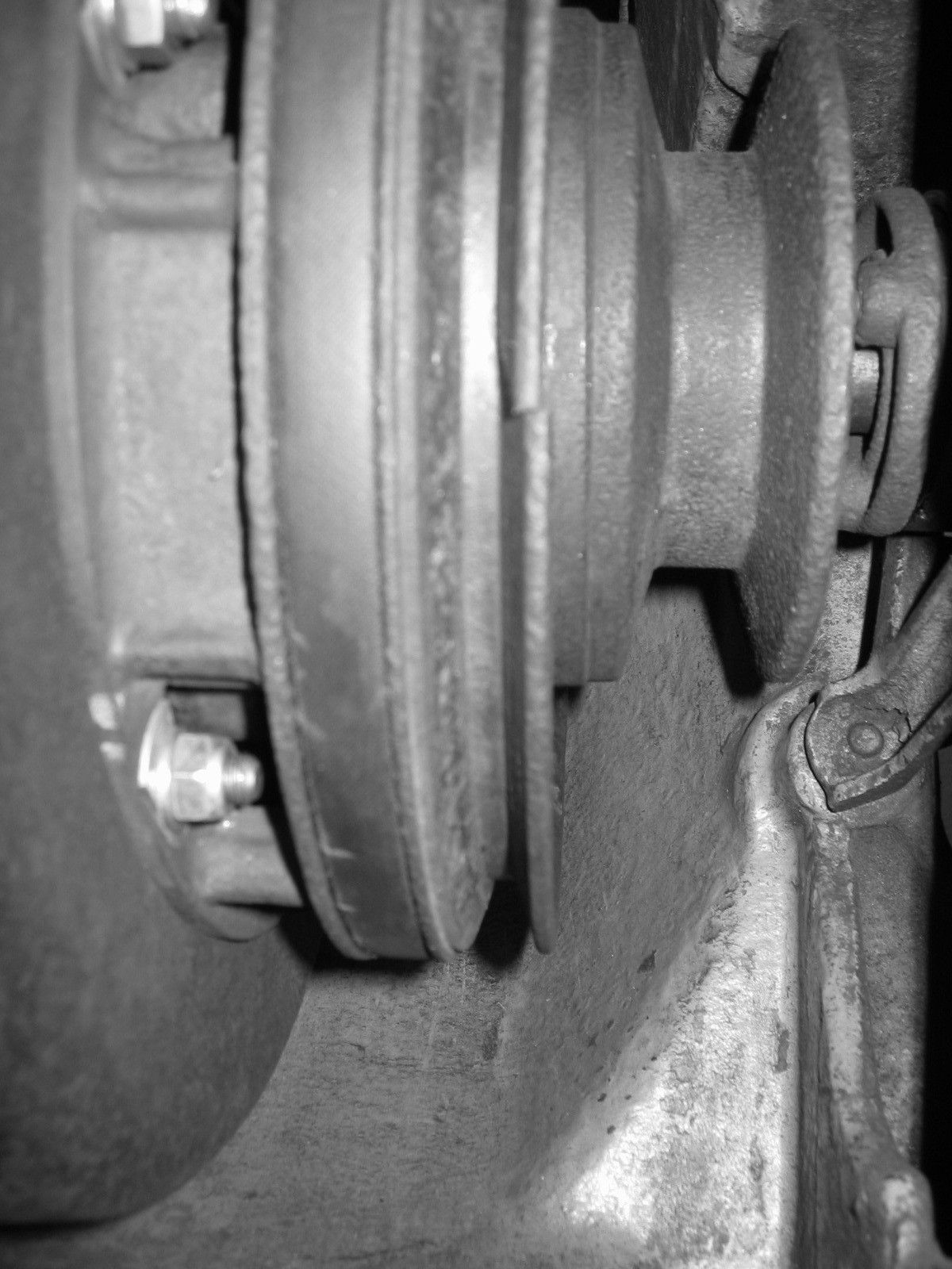

Beitrag Suche Keilriemenscheibe für meinen Normag K12a
Riemenscheibe 1.jpg [ 312.55 KiB | 16317-mal betrachtet ]

Falls es um die Scheibe im Bild geht, die in Bildmitte einen Riss zu haben scheint, könnte man dir vielleicht auch hier helfen:
http://www.heinz-prinz.de/index.htm

Ich glaube nicht, dass das die selbe Scheibe ist: der ursprüngliche Beitrag stammt von "Kornett1956" und die neuerliche Suche von "reinhardmündel"
