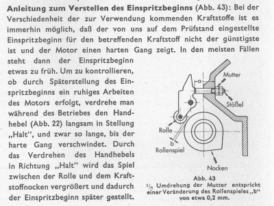

Beim BM15 - Motor, der ja etwas gegenüber dem MWM-Motor geändert werden musste, erfolgt die Drehzahlregelung in Fahrtrichtung gesehen auf der rechten Seite. Könnte es sich hierbei vielmehr um die Stellschraube für das Rollenspiel handeln?
Forum0.JPG [ 1.01 MiB | 11130-mal betrachtet ]
Forum1.JPG [ 303.73 KiB | 11130-mal betrachtet ]
Forum2.JPG [ 1.01 MiB | 11130-mal betrachtet ]
Montag 3. Januar 2011, 22:17

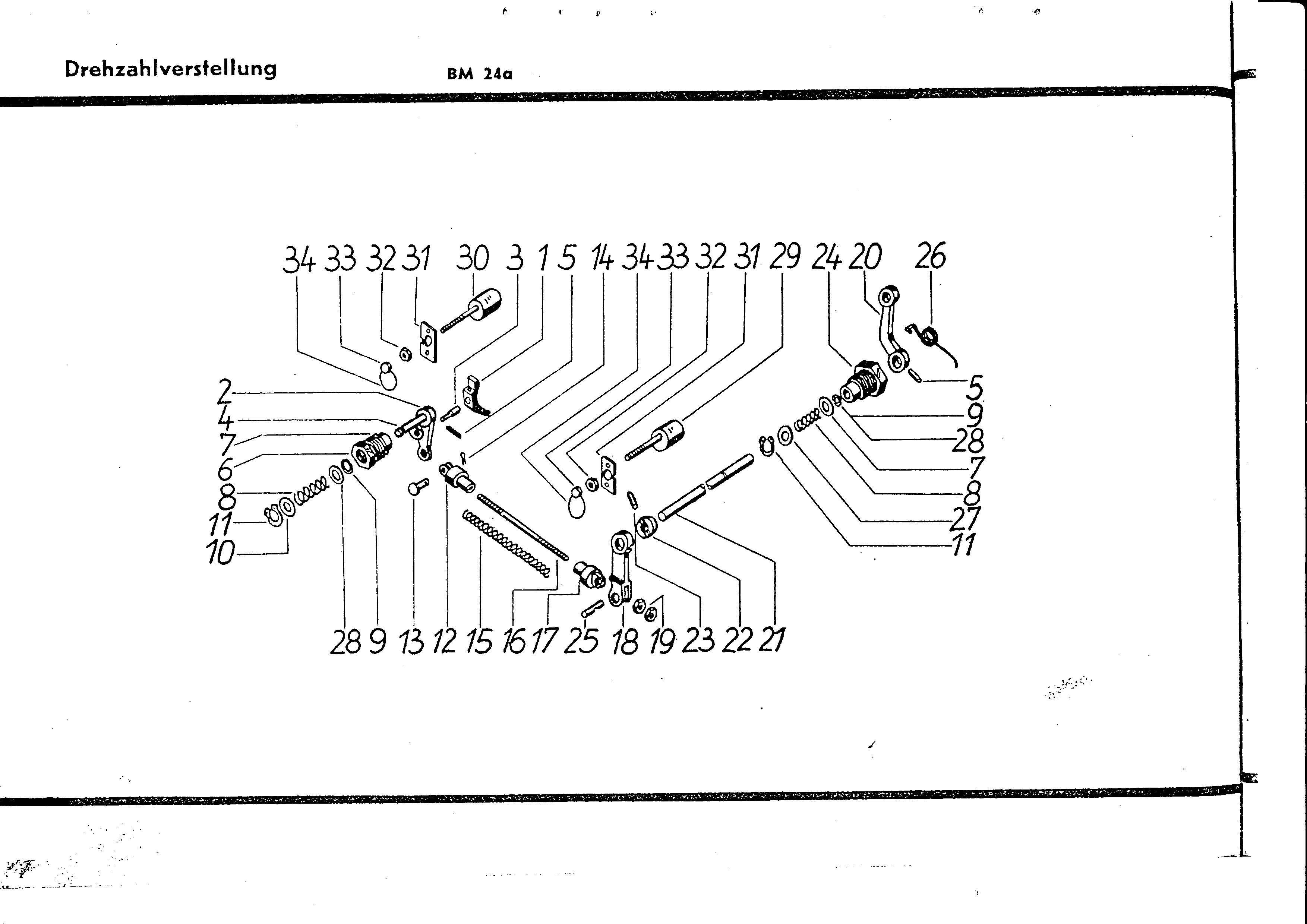

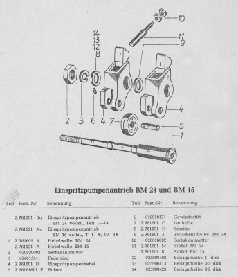

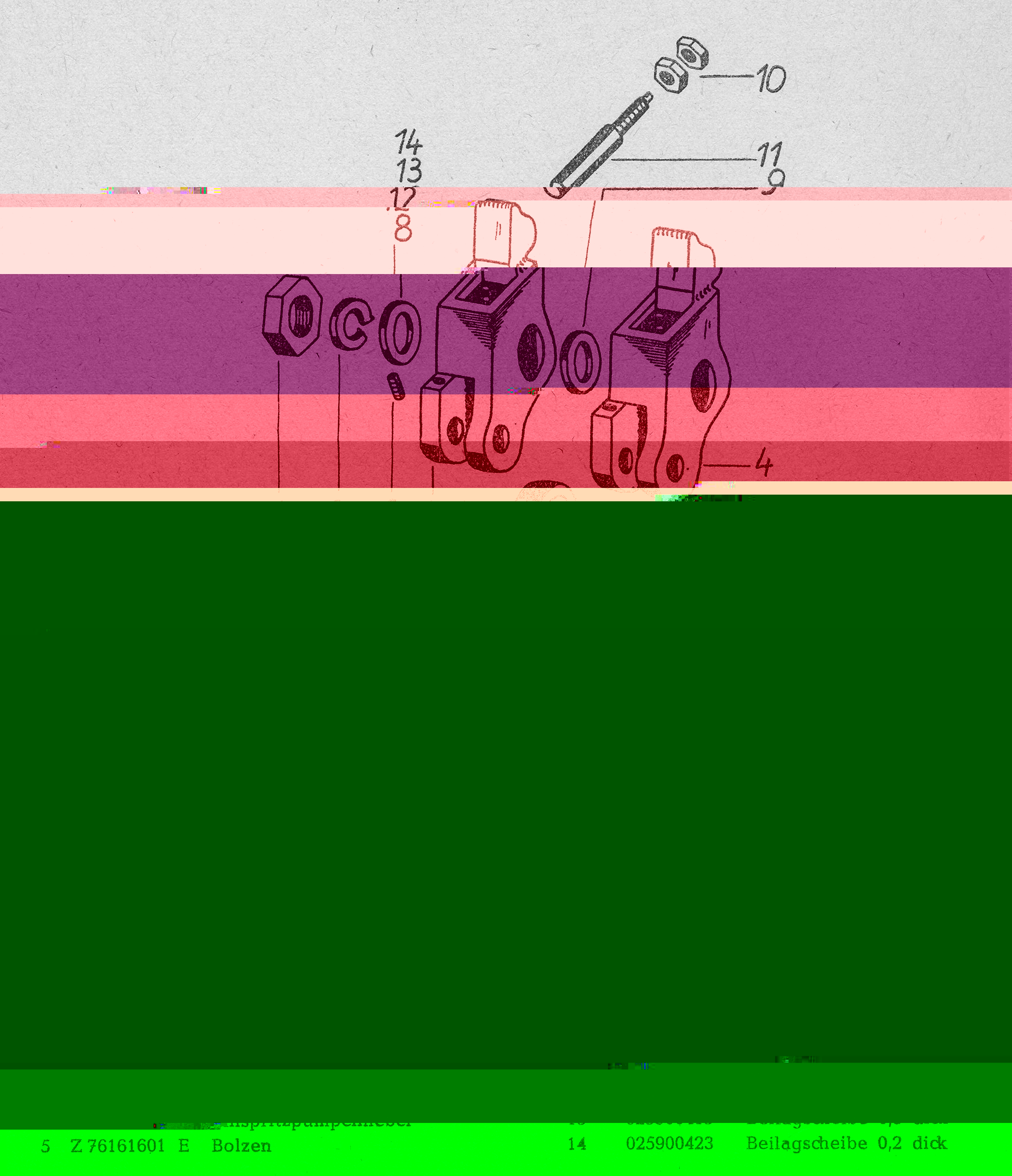

Beitrag Re: Restauration NG 16 C
ich habe meinen Normag im Winterschlaf in einer Berghütte stehen, daher kann ich nicht nachschauen.
Es müsste aber die Lagerwelle für des Gasgestänge sein. Ein neuer Dichtring (Pos.9) war bei meinem Normag auch undicht. Ich habe in später einmal ohne Ausbau der Lagerbuchse ersetzt.
Schöne Grüße
Herbert
Seite 18.jpg [ 544.68 KiB | 11112-mal betrachtet ]
Dienstag 4. Januar 2011, 21:58
Aha :!:
Ja vielen Dank jetzt sehe ich das auch ich glaube das ist es was ich suche, mal sehen das müsste dann ja einfach ein O-Ring wechseln sein ;)
