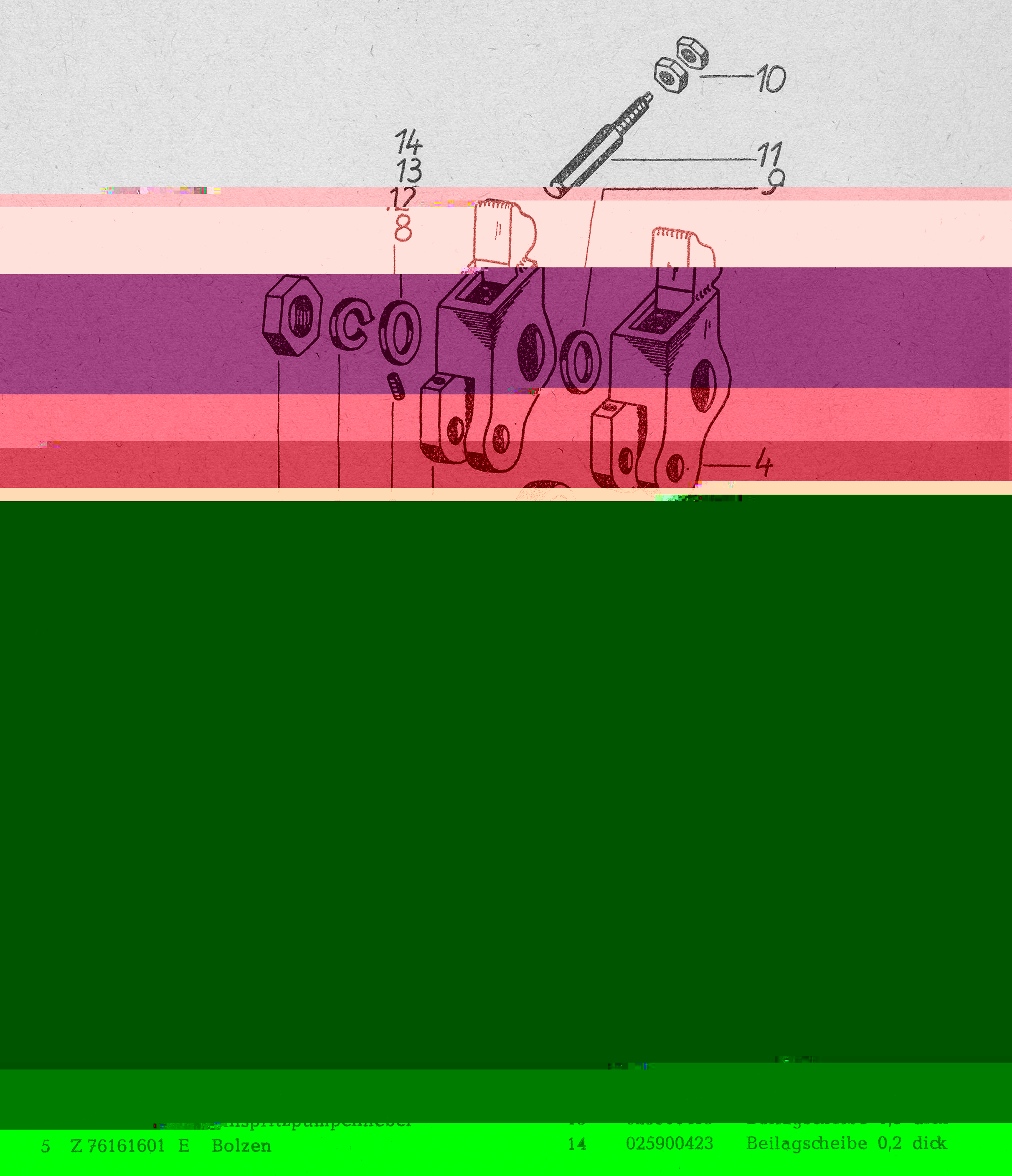

ich habe meinen Normag im Winterschlaf in einer Berghütte stehen, daher kann ich nicht nachschauen.
Es müsste aber die Lagerwelle für des Gasgestänge sein. Ein neuer Dichtring (Pos.9) war bei meinem Normag auch undicht. Ich habe in später einmal ohne Ausbau der Lagerbuchse ersetzt.

Aha :!:
Ja vielen Dank jetzt sehe ich das auch ich glaube das ist es was ich suche, mal sehen das müsste dann ja einfach ein O-Ring wechseln sein ;)
