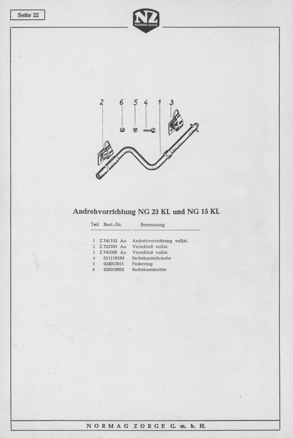

So wo jetzt die Kotflügel kurz vor der Vorendung stehen, stellte sich mir die Frage, wie ich wohl die Kurbel ranklette, weil bei mir fehlten von vornherein die Halter. Kann mir jemand Fotos von der originalen Halterung zeigen? (aber Fotos gehen momentan nicht, oder?) Oder hat jemand eine andere gute Idee für eine Halterung :?: :?:

Hallo Marvin,
hier die wahrscheinlich meistbenutzte Variante:
image_id: 214 image_id: 468
Halterung Kurbel NG15.jpg [ 167.45 KiB | 11015-mal betrachtet ]

Beitrag Re: Restauration NG 16 C
diese Halterung mußte dem Überrolbügel weichen zumindest die hintere ,ich denke da wird was neues fällig .
Hm ja so ähnlich habe ich mir das auch schon gedacht aber so welche Klemmen muss man ja auch erst mal haben daran scheiterts momentan noch. Aber an den Umsturzbügl habe ich garnich mehr gedacht jetzt ist auch klar warum die Halterung nicht mehr dran war ;)
So hat sich nun alles erledigt, wir haben jetzt eine Lösung gefunden. Die Klemmen sehen zwar nicht wie die Originalen aus aber dennoch nostalgisch. Optisch sieht es aus wie einfach in drei Winkel von oben reingelegt (wie es bei anderen Marken üblich war) aber von innen haben wir noch so Kunststoffklipser reingeschraubt, das alles richtig fest ist und nichts klappert. Dann alles überlackiert und da sieht man nichts mehr vom Kunststoff. Leider hatte ich heute keine Kamera aber ich mache bei gelegenheit mal Fotos, vielleicht Morgen ;)
