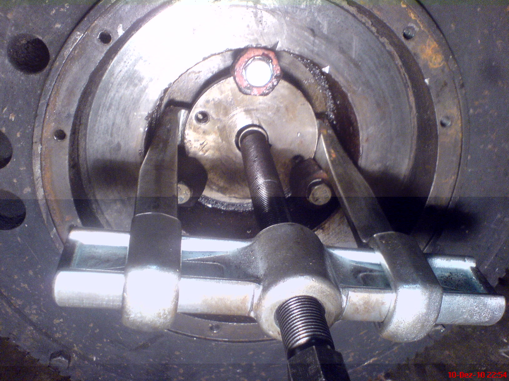

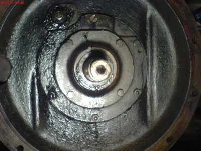

es geht voran :D . Heute habe ich das Schwungrad ausgebaut, mensch Christian, ich gehe da doch nicht mit einem Brecheisen dran ;) . Ich hätte nur nicht gedacht, das die drei Schrauben tatsächlich diese Kräfte aushalten :o . Wollte erst eine Platte bauen, wie diese im Handbuch beschrieben ist, aber dein Tip war ausreichend :D (s. Bild m26 bzw. m27). Nur hätte mich das Schwungrad fast erschlagen, es sprang nach einem kräfigen Schlag mit dem Vorschlaghammer mit einem Satz heraus und es wiegt ja gut und gerne über 100 Kg : :!: :!: !:. Das wichtigste für mich war, ob der Kurbelwellenzapfen identisch ist mit dem vom StaMo und siehe da, er paßt :D :D :D. In den nächsten Tagen ist dann die Keilriehmenscheibe und die Anwerfmutter dran (s.Bild28), aber das hatte ich schon und es sollte klappen. Dann alte Kurbelwelle, Nockenwelle, das ganze ander Geraffel noch raus und es kann mit dem Neuaufbau des Motors beginnen :) .

die alten Teile vom MIAG Motor sind eher "Schrott", da wird auch nix überhohlt bzw. instand gesetzt. Trotzdem danke für den Hinweiß von Kramer Power. Es wird alles aus dem geschlachteten StaMo verwendet, der hat ja maximal nur 3 Jahre gelaufen :). Wenn die Angaben vom Verkäufer stimmen, war der StaMo nur bis 1942 auf einer Werft an einem Schweißgenerator im Einsatz. Die Meßwerte sprechen dafür, die Laufbuchsen sind so gut wie überhaupt nicht abgenutzt, 94,98 mm war mein Messwert, also wie neu :!: :!: wenn man das Baujahr bedenkt :D . Gleiches gilt für Kolben, Nocken- und Kurbelwelle, Ölpleulpumpe, Stirnrad etc.. Der wird wieder richtig "Dampf" haben.
Anwerfmutter und Riehmenrad sind auch runter, gerade mal 10 Min. Arbeit, da ich in einer Möbeltrödelhalle :o per zufall tatsächlich einen 65 mm Schlagschlüssel gefunden bzw. für 5 Euronen erworben haben. Der lag da so auf dem Boden und hat mich einfach angelacht :D . Also nix mit losmeißeln, Schlüssel drauf und mit dem Vorschlaghammer drauf und schon hatte die Mutter verloren :D.
@ Hawk: Danke für deine Anteilnahme, was meinst Du was ich mich erschreckt habe :o :o :o . Füße wären tatsächlich ab gewesen :o . Abzieher voll auf Spannung gebracht und dann mit dem Vorschlaghammer ran. Da knallt das Teil einfach runter :!: . Das Loch im Betonboden ist 5 x 1,5 cm. Schwungrad nix dran :lol: . Also vorsicht für alle die so was auch mal machen :!:

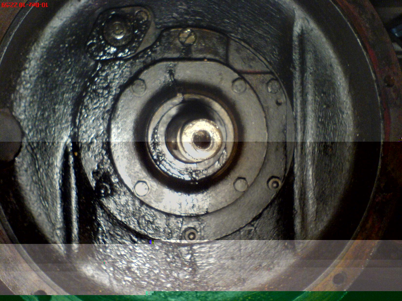

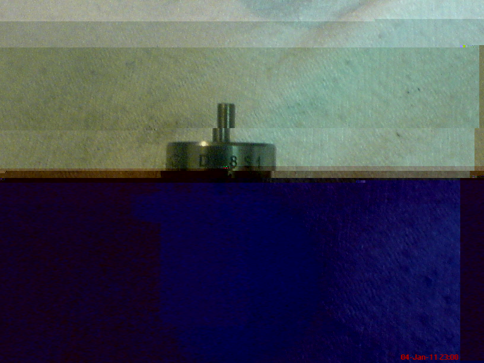

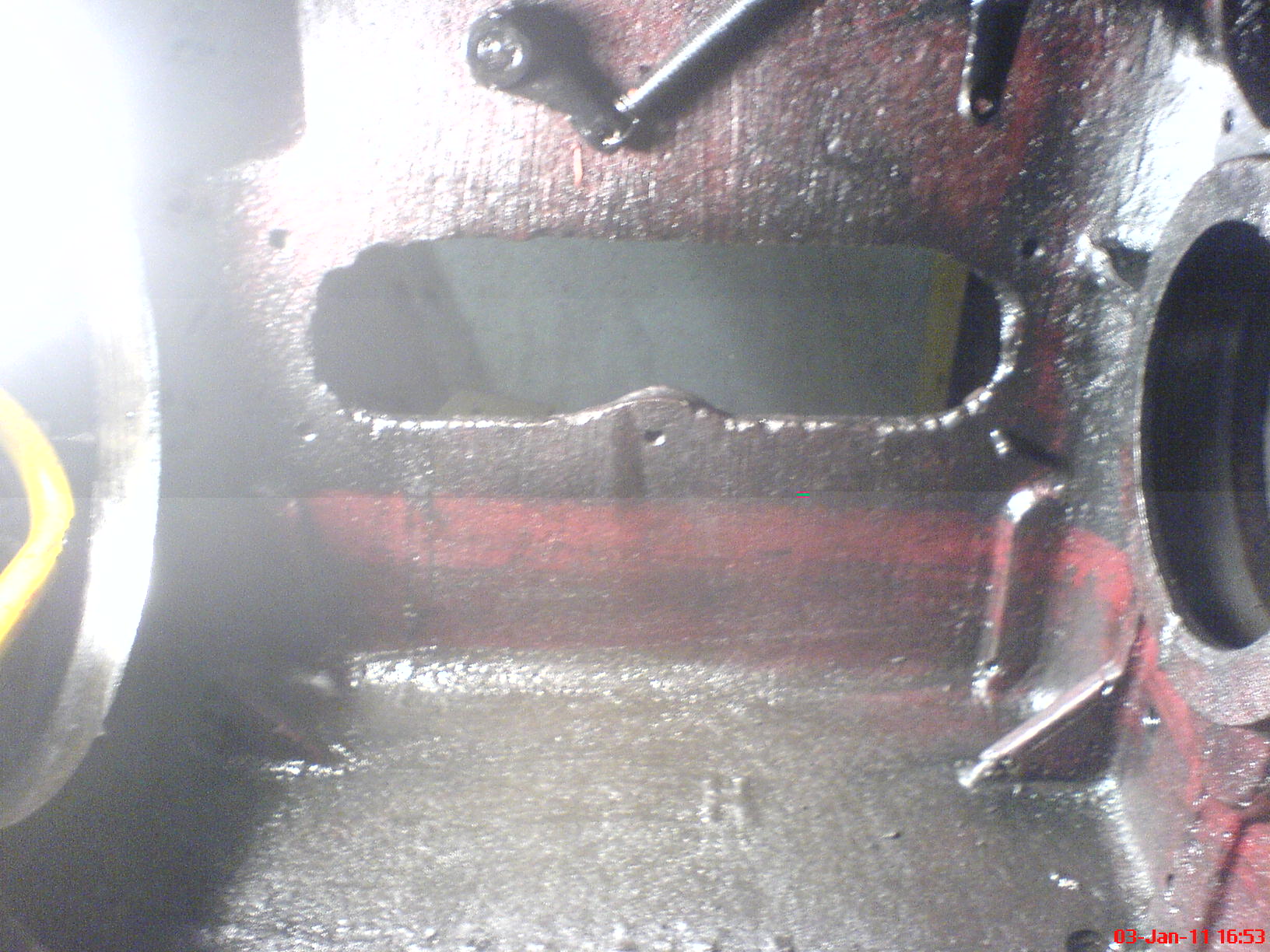

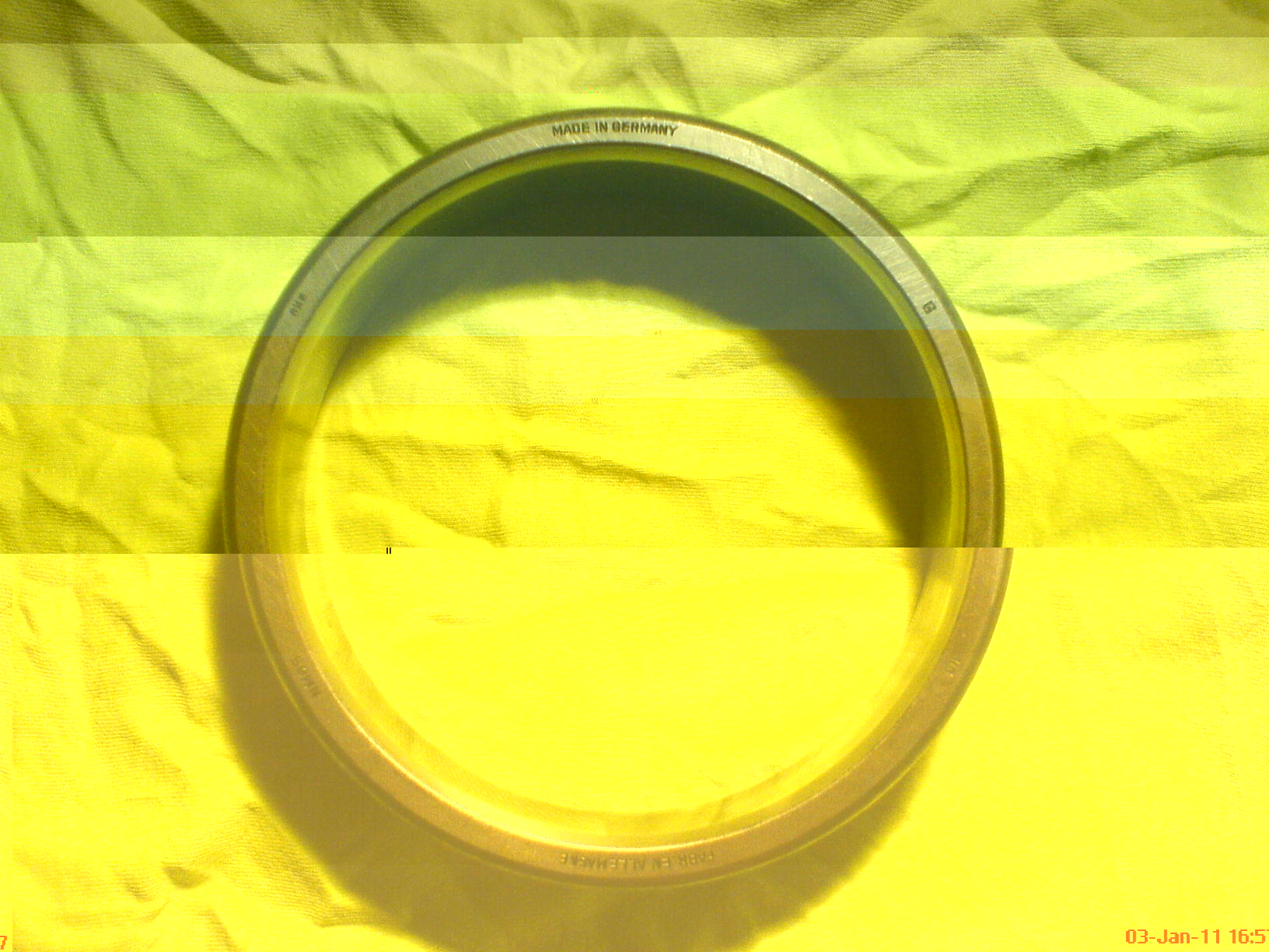

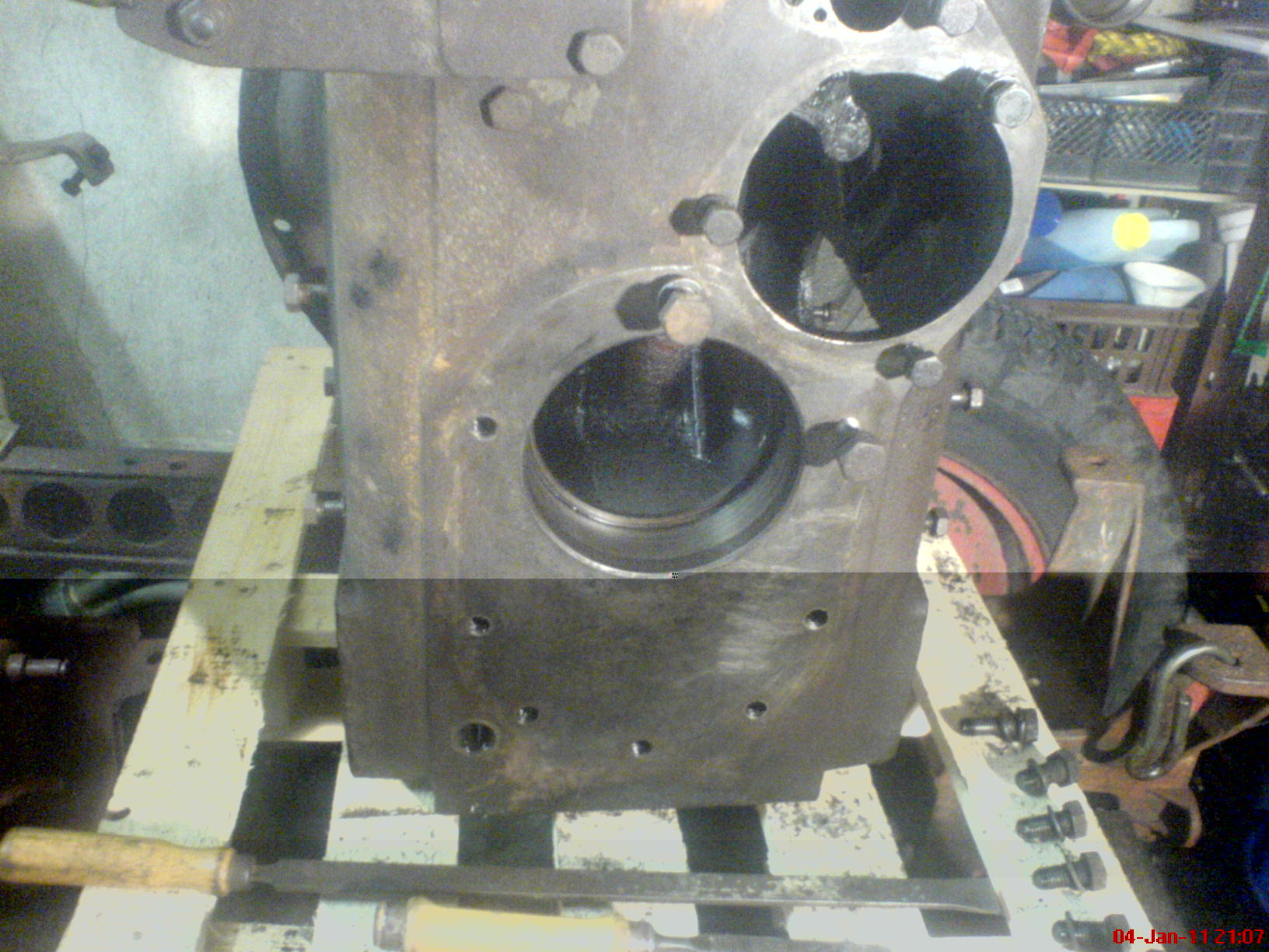

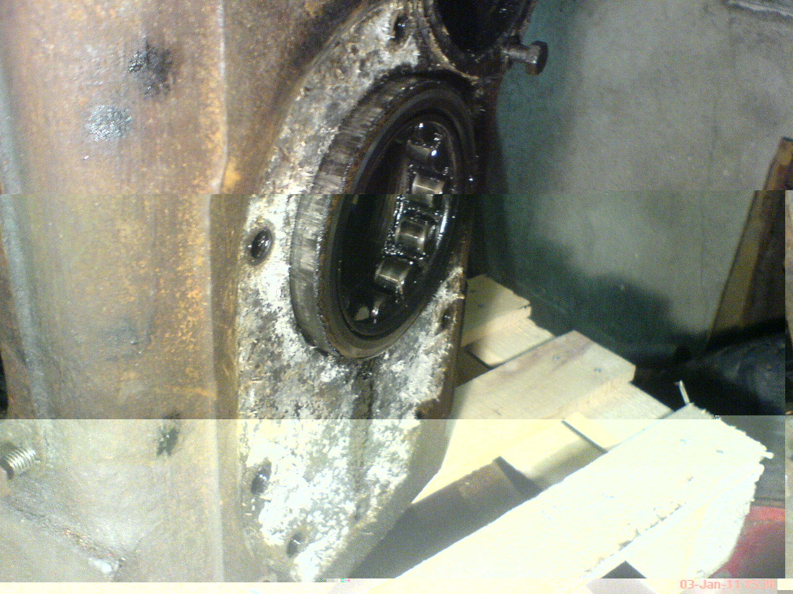

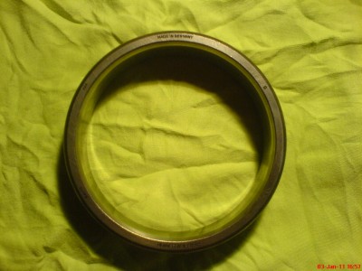

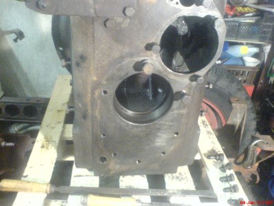

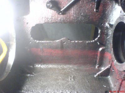

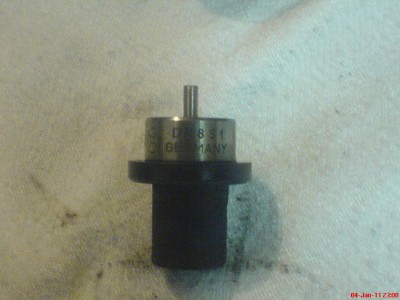

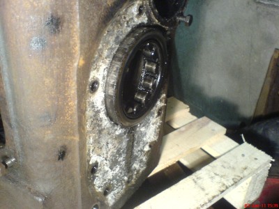

ja ein wenig schon. Der Miag Motor ist nun komplett zerlegt :oops: , die Dichtflächen gereinigt, die vorderen Kurbelwellenhauptlagerringe gezogen, obwohl die Lt. Handbuch eher drin bleiben, aber beim Miag war das schon so schrott :x , das der Lagerring schon im Gehäuse mitgelaufen ist. Die original Düsen :D habe ich auch im AT Motor gehabt. Stelle mal ein paar Bilder für euch zum gucken dazu.
:ugeek:
Dann suche ich noch eine Bezugsquelle für die Dichtringe der Zylinderbuchsen.
Dateikommentar: Ausgelutschtes Lager mußte ebenfalls komplett raus
Vorlager1.JPG [ 305.19 KiB | 9613-mal betrachtet ]
Dateikommentar: Neuer vorderer Hauptlagerring fertig für den Einbau
lagerneu.JPG [ 307.51 KiB | 9613-mal betrachtet ]
Dateikommentar: Ausgeräumt
sauber.JPG [ 312.18 KiB | 9613-mal betrachtet ]
Dateikommentar: Gereinigt
gereinigt.JPG [ 296.6 KiB | 9613-mal betrachtet ]
Dateikommentar: DN 8S1
dn8s1.JPG [ 219.47 KiB | 9613-mal betrachtet ]
