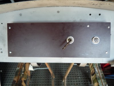

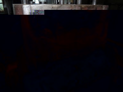

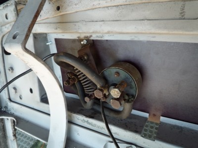

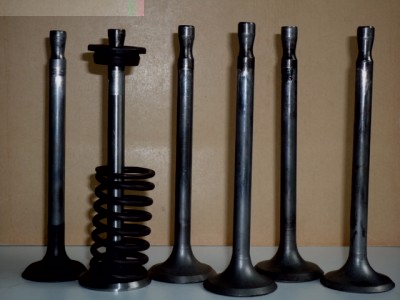

Beitrag Re: Stani sein MIAG LD20 (Museum Ober-Ramstadt)

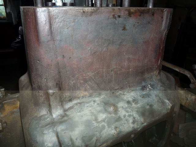

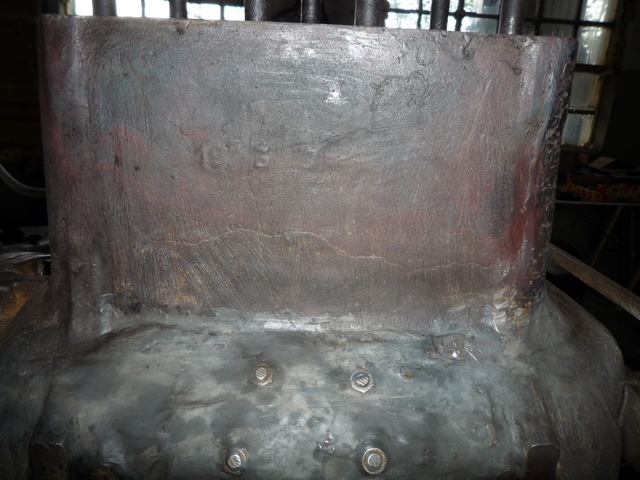

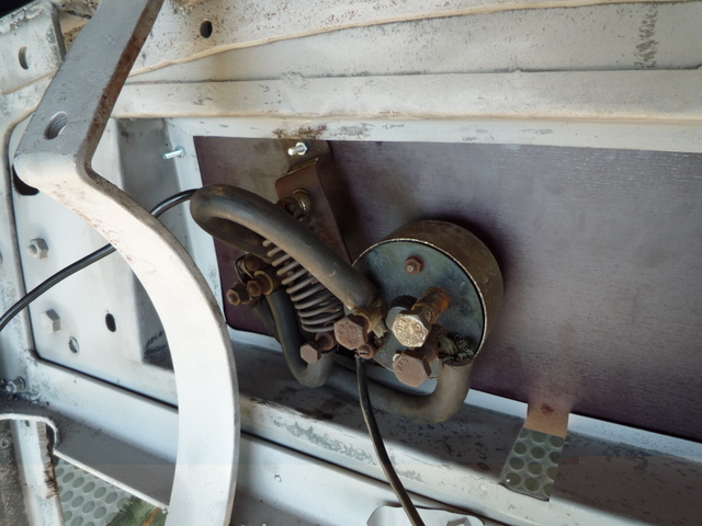

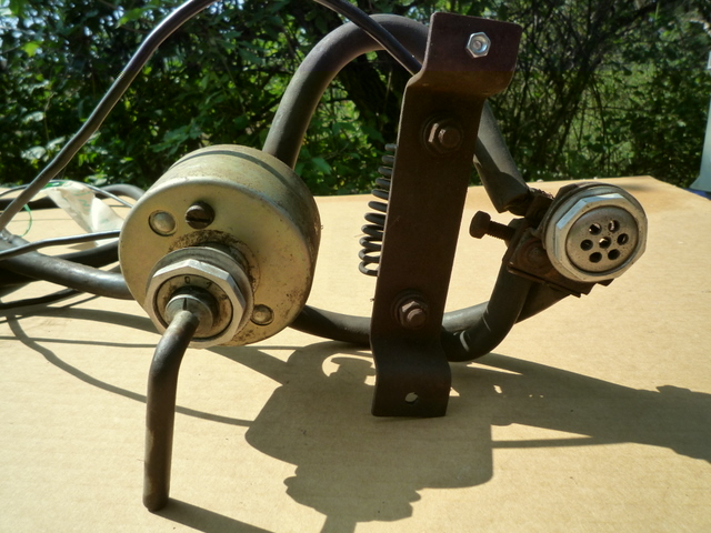

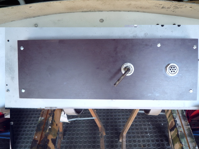

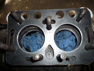

es geht weiter! Der Motorblock ist entlackt. Dabei sind interessante Spuren des Frostrisses sichtbar geworden einschl. der Flickerei. Ist der Motor in der DDR als Lizenz in Schönebeck oder anderswo nachgebaut worden (so wie das mit dem 2-Zylinder Deutz gemacht wurde)? Oder kann es ein umgebauter Standmotor sein? Wie auch immer, die Zylinderkopfdichtung (aus Magdeburg) und diverse Ventile sind da. Wir bauen mal die mit der Feder ein (von Blank). Das Armaturenbrett ist für die Anlassvorrichtung schon mal umgebaut, so dass nach dem Einbau des Zylinderkopfes die Stunde der Wahrheit naht. Dazwischen liegt noch ein Vortrag (9.9., 19.30 Uhr, s. http:// miag-gelände.de, Aktuelles) zur Geschichte der Miag in Ober-Ramstadt - im Zusammenhang mit der gesamten Miaggeschichte). Wer hat denn, so für die Zukunft, einen Hinweis auf ein Rad (Felge und Reifen, 9.00-24)? Die aktuellen Bilder stelle ich mit ins Netz.
Mit besten Grüßen
Stani
Hallo Stani,
da bist Du ja schon schön weiter gekommen. Prima das es mit dem Ventil gelappt hat.
