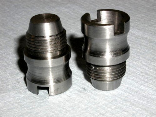

hätte ich zwei aus Eigenanfertigung , Material W85 (Wolfram)
s.Bild unten
Leider aber Eigenanfertigung in zu geringer Stückzahl :lol:. Werde NG 23 mal kontaktieren ob er noch welche machen mag ;) .

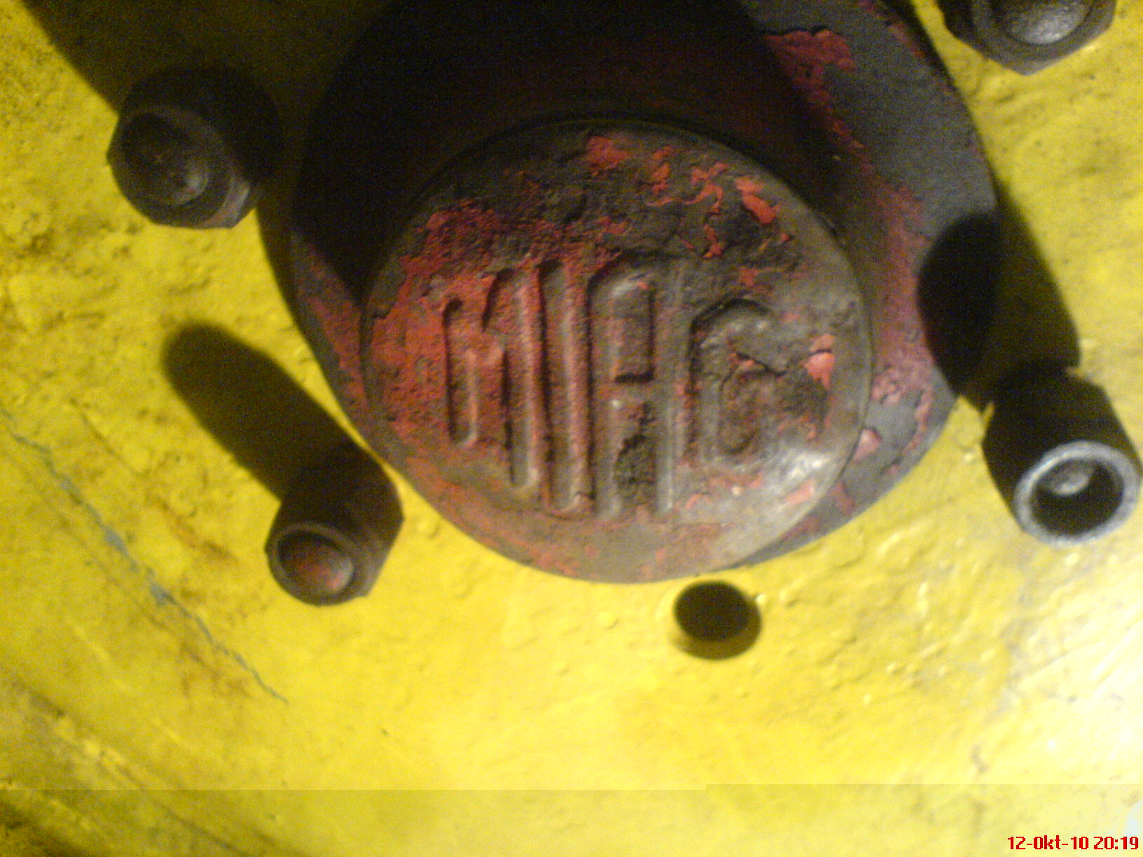

@ Hawk: Die hinteren Radnabenkappen sind meines erachtens größer, werde die bei Gelegenheit mal messen und dir ein Foto hier einstellen.
VorkammerRoh.jpg [ 50.08 KiB | 13311-mal betrachtet ]

Ich werde einfach mal die vorderen versuchen hinten drauf zu stecken, mal sehen obs passt ;)
Falls wegen Vorkammern anfertigen sich was tut, würde ich auch 2 nehmen, sozusagen als Ersatz.

uwe ..die düsen kann dein bayer auch nicht kennen ist ja kein ossi Sorry denn das ist ne ifa bezeichnung bosch heißt sie doch dn8s1 damit müßte er was anfangen können....gestern war ich noch bei meinem dreher er hat die vorkammer fertig aus feuerfestem stahl sie gut aus er baut mir nun noch nen schlüssel zum rein drehen...wieviel bedarf ist denn an vorkammern dann frag ich ihn mal was das kostet..aber paßt mit den gewinden auf ich hab mich da ja auch angeschi..... meine vorkammern die ich mal gekauft habe haben 16mal1,5 metrisch und in meinem kopf waren noch welche mit 3/8 zoll :shock: also unbedingt vorher messen.....sonst noch fragen oder probleme die ich verpaßt habe?

3. Kopf ist runter, bekomme aber die sch... Vorkammern nicht raus, obwohl die schon 2 Tage "einweichen". Eine hat nicht mal einen Ansatz zum schrauben, ich hoffe mal die wurde nicht einfach eingepresst :!: Habe mit Holger gesprochen, der hat welche da, will aber auch den Gewindetyp wissen, dafür müssen die aber erst einmal raus :evil: Dank an NG22 für den Tipp ;)

Hier noch ein Bild von der Hinterradnabe für Falk, es sind 100 mm, könnte also doch von vorne passen.
Kappe.JPG [ 280.42 KiB | 13284-mal betrachtet ]

hab mit meinem dreher geredet für 60€ kann er die vorkammern fertigen je nach gewindewunsch usw. also bei bedarf melden..
