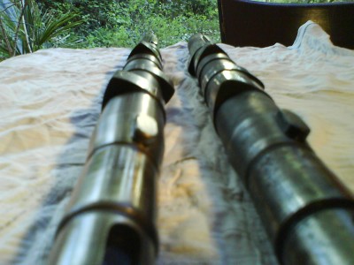

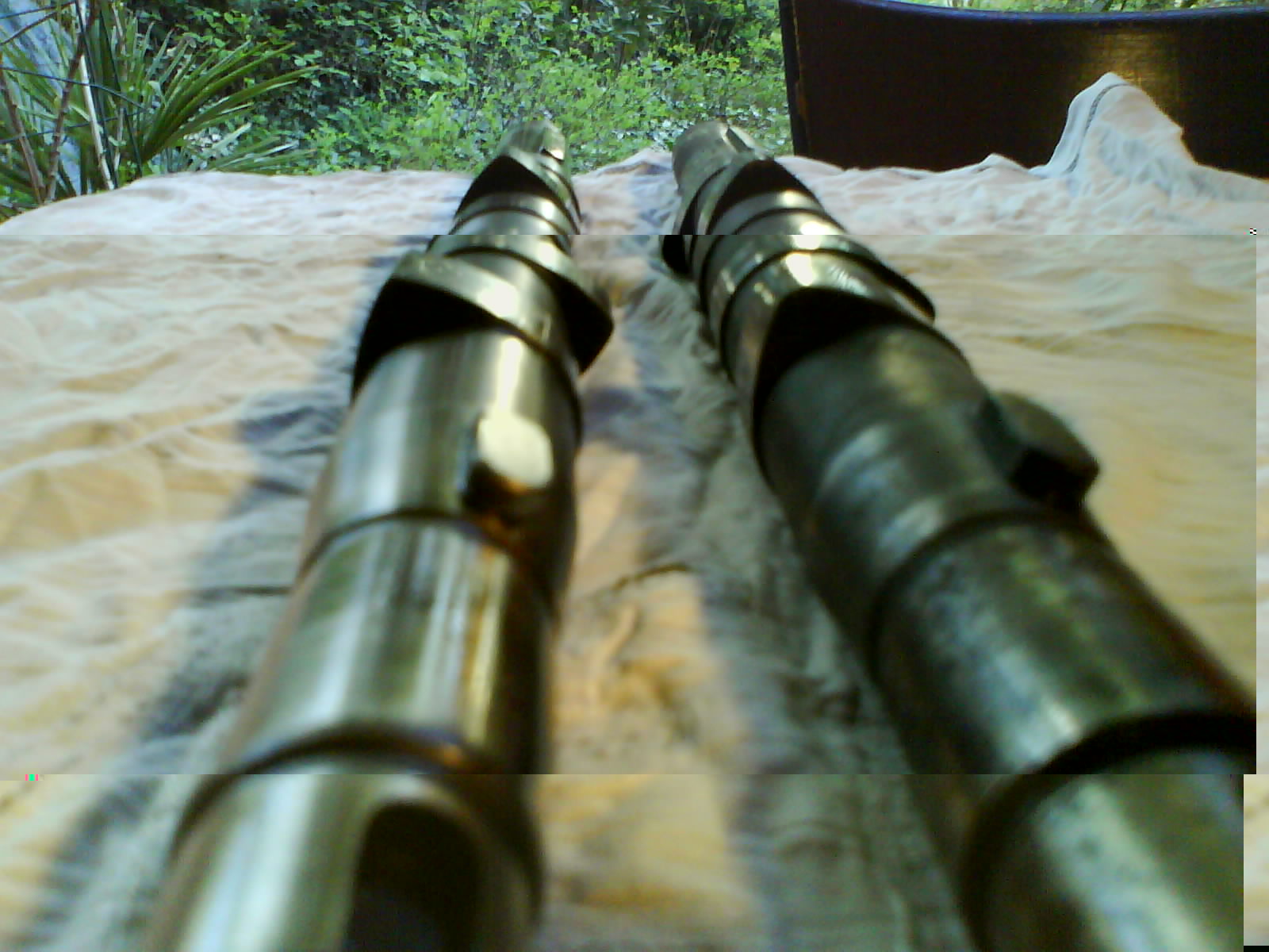

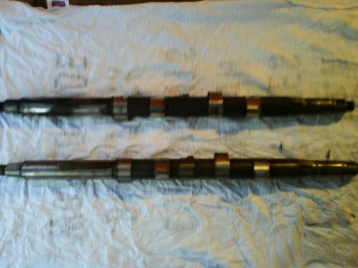

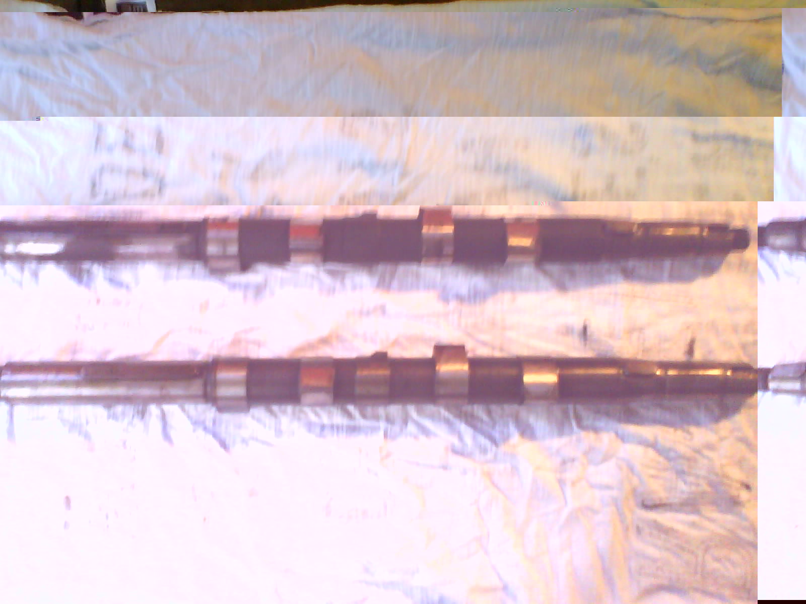

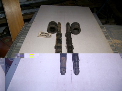

Hallo Uwe,
Habe mal meine Nockenwelle vom Stamo ausgekramt,der lief tatsächlich linksrum.Davon habe ich auch noch ein Gehäuse und Schwungscheibe.Wo ich gelesen habe das Du Teile vom Stamo einbauen möchtest kam mir der Linksläufer in Erinnerung.Hier mal ein Bild zum Vergleich.
siggi

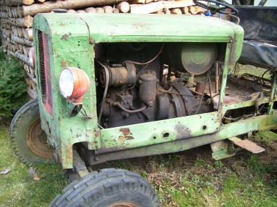

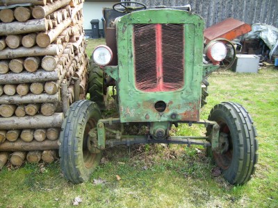

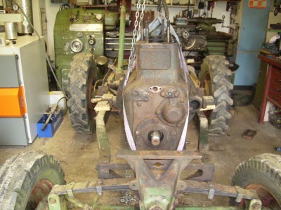

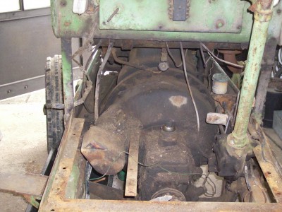

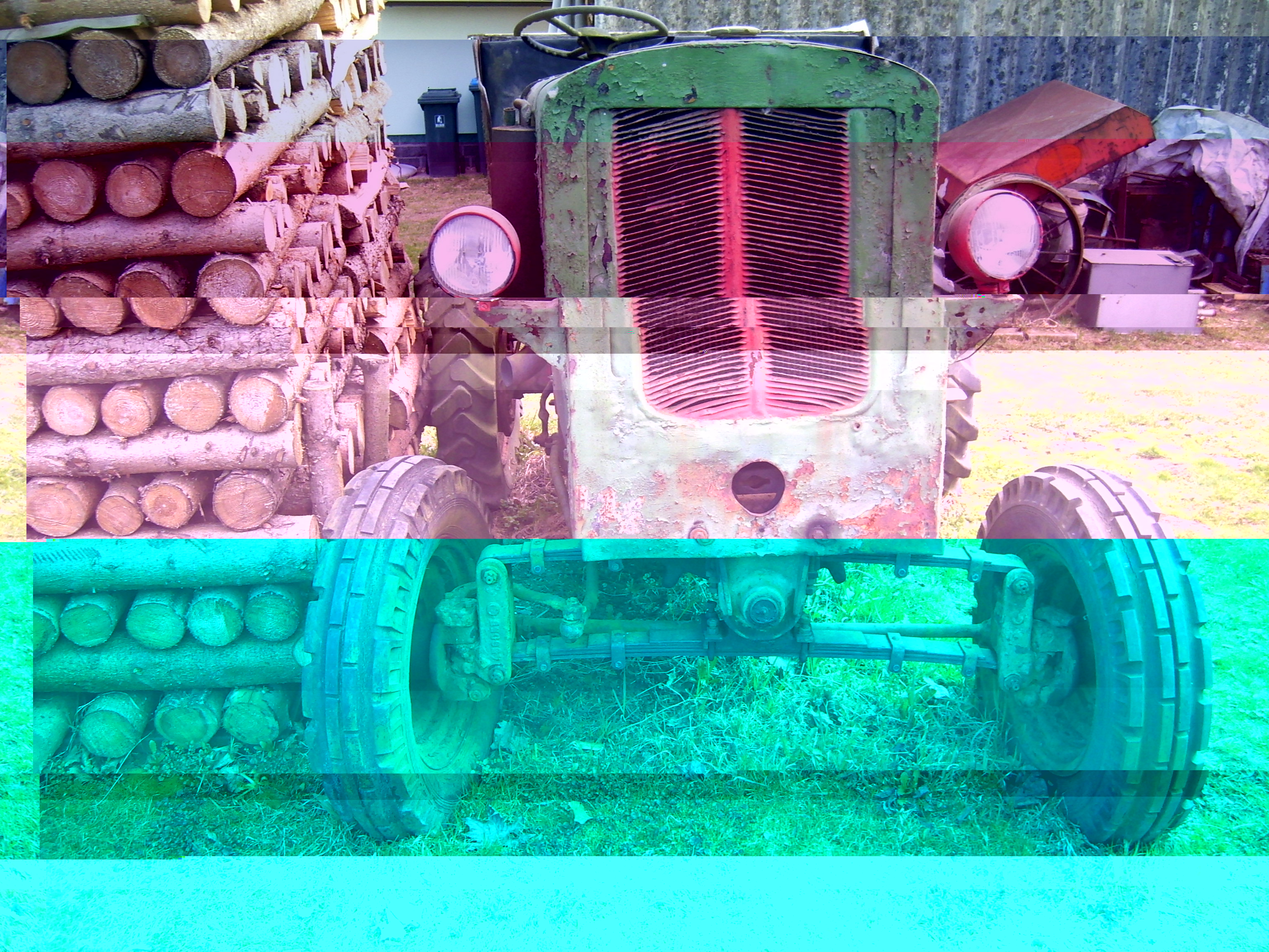

Also Handgas habe ich nicht,der kleine Hebel vor dem Bremsbedal ist tatsächlich mein Gaspedal.Und jetzt mal ein paar Bilder vom 3.Miag.
Dateikommentar: Der Neuanfang,und gleich einen neuen Rahmen gebaut.
DSCI0011-2.JPG [ 1.75 MiB | 12930-mal betrachtet ]
Dateikommentar: Bj.1940 so steht er nun ein paar Jahre
DSCI0013.JPG [ 1.78 MiB | 12930-mal betrachtet ]
DSCI0012.JPG [ 1.78 MiB | 12930-mal betrachtet ]
Dateikommentar: Beginn der Demontage
DSCI0020.JPG [ 1.76 MiB | 12930-mal betrachtet ]
DSCI0019.JPG [ 1.76 MiB | 12930-mal betrachtet ]
DSCI0017.JPG [ 1.75 MiB | 12930-mal betrachtet ]
Dateikommentar: Motor wird rausgehoben
DSCI0025.JPG [ 1.76 MiB | 12930-mal betrachtet ]

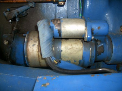

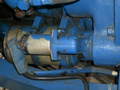

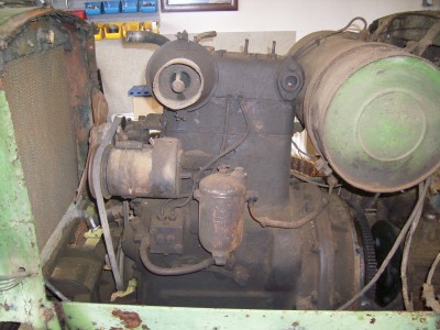

Christian,

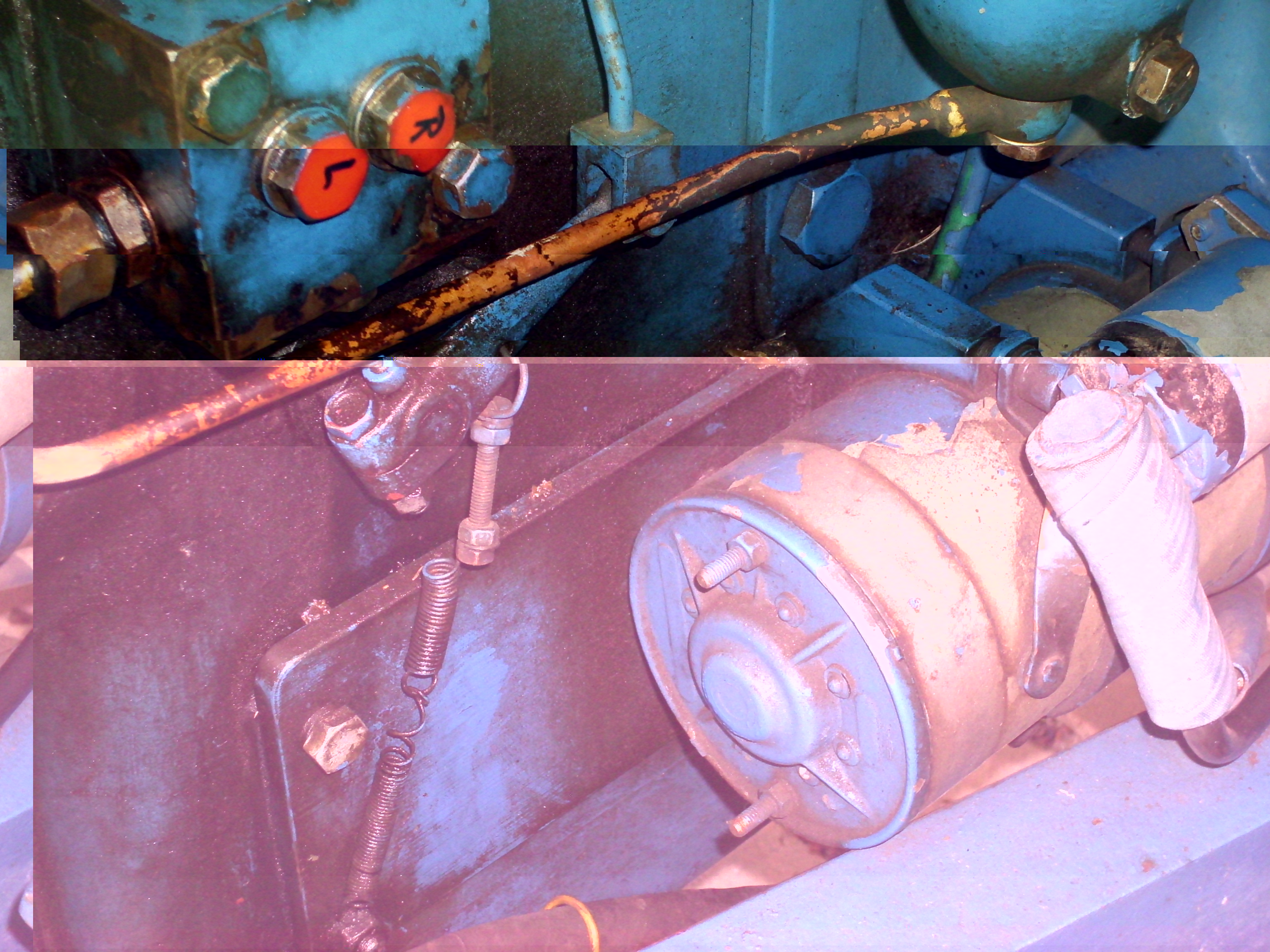

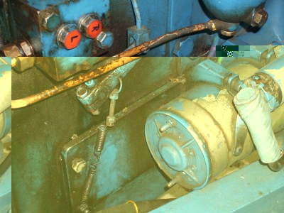

Hier nun die Versprochenen Bilder von meinen blauen Miag, der Anlasser.Das ist einer vom Multikar wo ich die Befestigungsohren abgedreht habe. 8-) Funktioniert tadelos.
Gruß siggi

Hallo Siggi,
danke für das Foto ;) mit den unterschiedlichen Nockenwellen, da ist es ja ganz klar zu erkennen. Beim Miagmotor muß der erste Nocken von der Stirnradseite aus betrachtet auf ca. 10:00 Uhr stehen. Bin mal auf weitere Berichte von deinem dritten Miagprojekt gespannt.

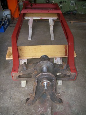

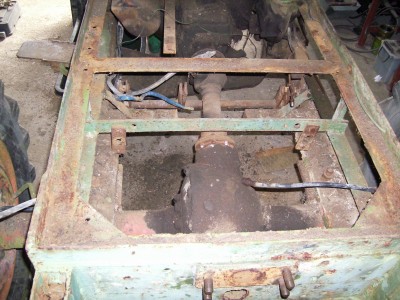

Zu MIAG 3
Sag mal Siggi hast du den Rahmen neu gebaut?
Falls ja wo hast du das U-Eisen her mit den Runden Kanten?
Schade das damals sehr nach Funktion gegangen ist, Haube verlängert, Frontmaske umgeschweißt, Kabel einfach durch die Maske gezogen :(
Was mir weiter aufgefallen ist
Dein KD 15Z ist ja aus einen NG22, jedenfalls hat er das Typische Anlasserloch nach vorne im Block.
Sag mal hast du hinten eine andere Achse drin? Da fehlt irgendwie die Sperre :roll:
Bei denen Getriebe ist kein Nebenantrieb für Mähwerk.
Deine Kardanwelle sieht sehr nach ein Stück Zapfwelle aus, jedenfalls keine Hardyscheiben.
Deine beiden org. Miags sind bei mit den Schmalen Podest ausgestattet.
Was auch die Mehrzahl der LD20 hat. Meiner ist einer der wenigen der ein breites hat.
PS. Schöne Drehbank hast du da, sowas hilft ungemein.
