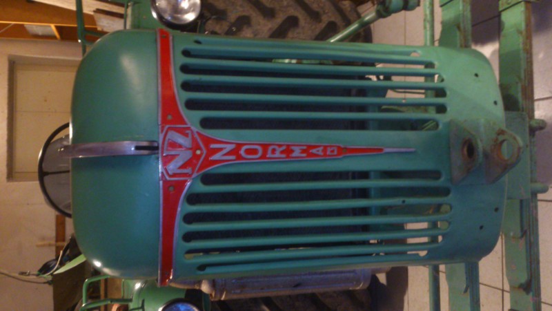

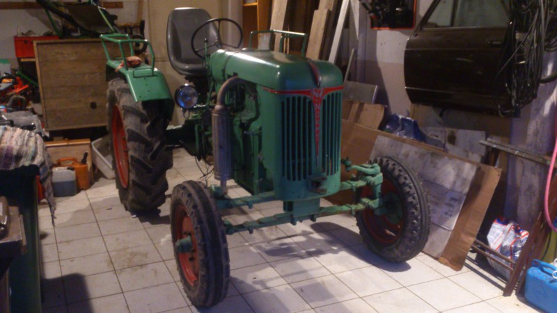

Hallo Normagfreunde,
Endlich ist er da der NG20. Er hat zwar ein Paar kleine Macken, so das übliche Simmerringe, Bremesen usw. , aber im großen und ganzen ist er gut beinander.
Aber ein Paar Fragen hätte ich mal zu dem Schätzien.
Wie viel Getriebeöl / Motoröl gehen jewails rein?
Muss ich den Vorderachsbock abnehmen zum Keilriemenwechsel?
Wo ist der Messstab für das Getriebeöl? (An der Hinterachse wo er bim K15a ist, ist nur eine Schraube drin.)
Viele Fragen aber ich hoffe ich kann auch jemanden mal weiterhelfen:)
Gruß Lukas

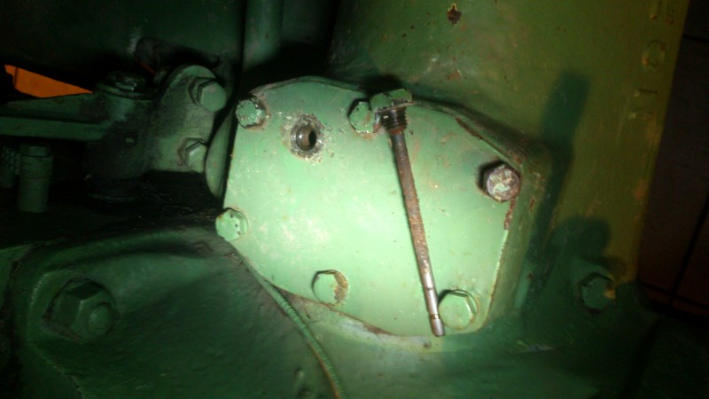

Beitrag Re: Neues Familienmitglied NG20
Moin,
Wie du schon sagtest Uli bei Normag weiß man´s nicht :lol:
Da ist er.
Gruß Lukas
DSC_4065.jpg [ 370.71 KiB | 13154-mal betrachtet ]
Freitag 29. Januar 2016, 21:00
...und rechts auf dem Bild ist dann auch die Verschlußschraube zu sehen, bis zu der das Öl stehen müsste... :lol: :lol:
Freitag 29. Januar 2016, 23:05
Yo tatsächlich, denn ist das bei dir ja doppelt :lol:
Die Verschlussschraube habe ich logischerweise nicht da ich auch den Stab habe wie du ihn zeigst, warum du allerdings beides hast ist mir schleierhaft :lol:
