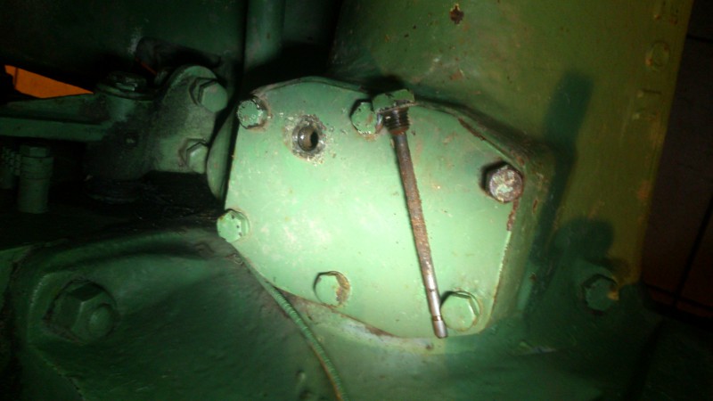

Da ist er.
Gruß Lukas

...und rechts auf dem Bild ist dann auch die Verschlußschraube zu sehen, bis zu der das Öl stehen müsste... :lol: :lol:

Yo tatsächlich, denn ist das bei dir ja doppelt :lol:
Die Verschlussschraube habe ich logischerweise nicht da ich auch den Stab habe wie du ihn zeigst, warum du allerdings beides hast ist mir schleierhaft :lol:
