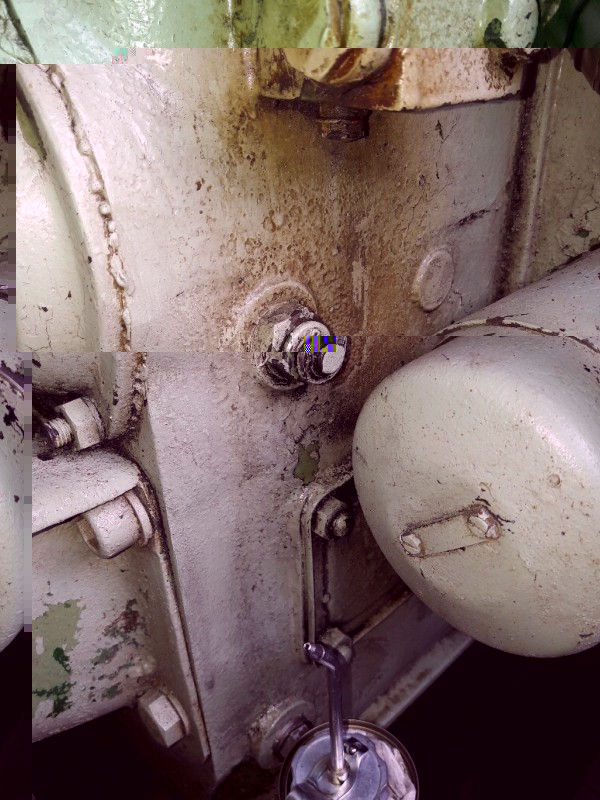

Jetzt müsste ich nur noch wissen, wie ich auf der gegeüber liegenden Motorseite die Führungsbüchse der Drehzahlhebelwelle dicht bekomme? Auch da drückts bei meinem NG 16 immer etwas Öl durch. Auf dem Foto ist die Schraube relativ sauber, weil ich nach jeder Benutzung die Ölspur, die sich dann von der Führungsbüchse nach unten zieht, wegputze. Hinter dem Seegering und der Unterlegscheibe sitzt in der Schraube eine Feder.
Uli weiß bestimmt was da zu machen ist.

Das müsste die Drehzahlverstellung sein, richtig?
Dann ist dort ein Dichtungsrind verbaut - Pos.8

Beitrag Re: Mein NG 16
Moin da sitzt ein O-ring drin,Sicherung entfernen dann die Führungsbuchse rausschrauben dann sieht man den O-ring schon.
Uli, der Dichtungsring (Pos. 8) ist der Kupferdichtring, der die Führungsbüchse aussen zum Motorgehäuse hin abdichtet.
Normagfreund, muss man zum Wechseln des O-Rings (Pos. 10) die Führungsbüchse ausbauen oder reicht die Entfernung von Seegering, Scheibe und Feder? Welcher Stärke hat der O-Ring, weißt du das zufällig?
Ich denke mal, dass du die Führungsbuchse rausschrauben musst, da der O-Ring vermutlich auf der Welle innerhalb der Buchse sitzt.
Die Größe kannst du dann messen ;)
Vielen Dank für die Tipps.
Werde mich demnächst mal daran versuchen.
Übrigens heisst die Hohlschraube tatsächlich Führungsbüchse und nicht -buchse. So steht jedenfalls in der Ersatzteilliste (Pos. 7).
