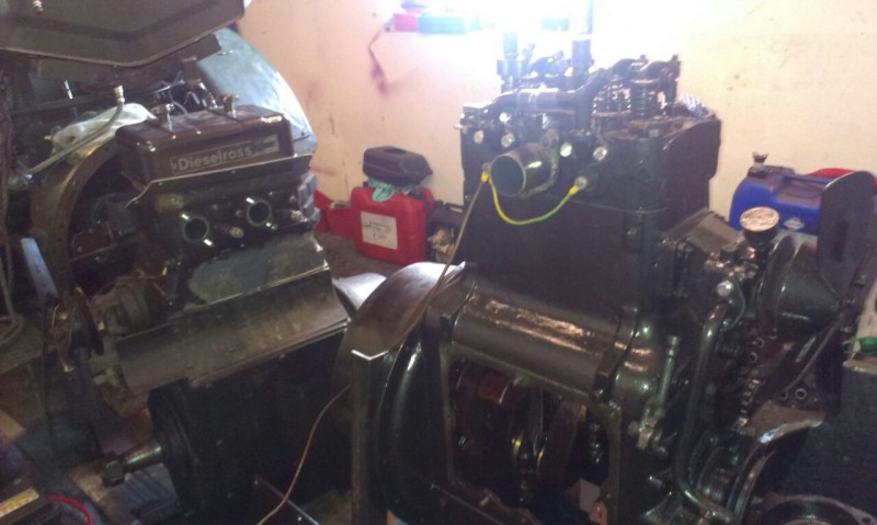

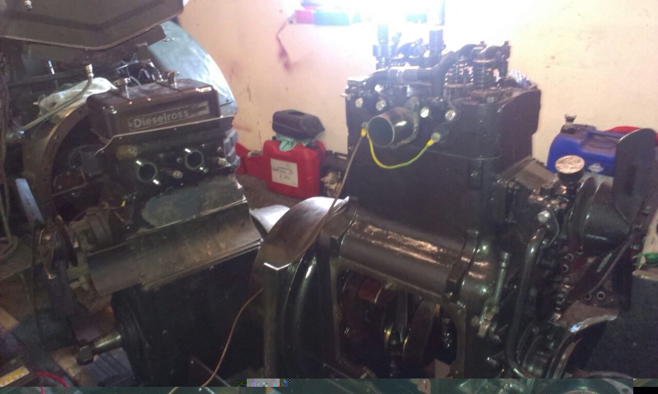

Mit den Bildern bin ich noch am lernen.
Das ist der 2. Versuch
Da stehen der f2m414 und der MWM KD 215Z vor dem NG22
