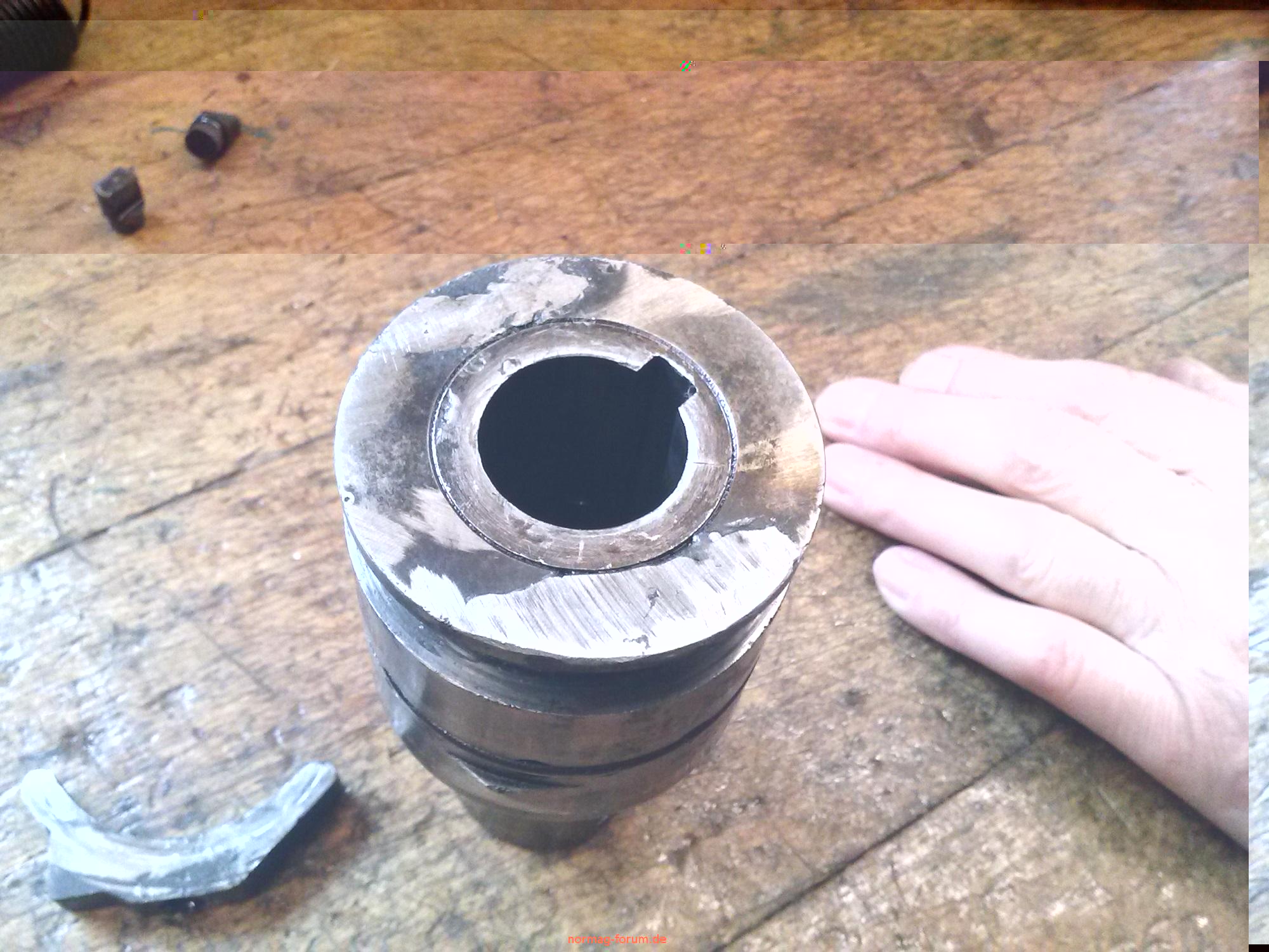

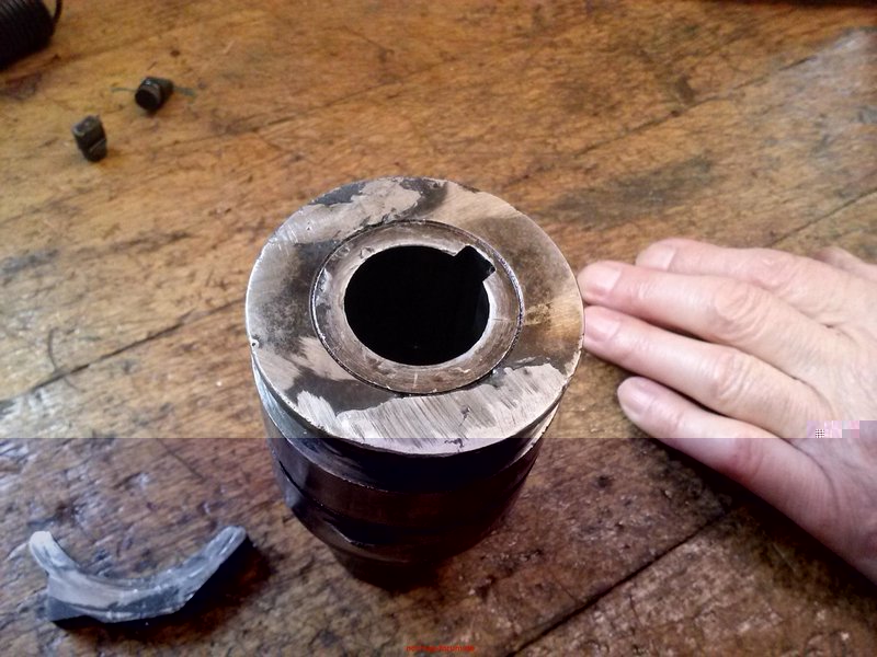

Ich habe in der vergangenen Woche von einem Bekannten ein kleines Konvolut an gebrauchten Normag Teilen übernommen. Ich kann sie an Hand der Ersatzteilliste alle bis auf eines dem NG 16 zuordnen. Ich schicke mal ein Foto, das aus diesem Thread (S. 2, 1.4.2015)stammt. Es ist das halbmondförmige in der linken unteren Bildecke. In der NG 16 Ersatzteilliste habe ich es nicht gefunden. Was ist das, welche Aufgabe hat es und wo gehört es hin? Da es neben dem Brennstoffnocken liegt nehme ich an, dass es etwas mit der Einspritzpumpe oder der Drehzahlregelung zu tun hat. Wenn es, wie ich vermute zum NG 22 gehört, ist es mir schleierhaft wie dieses Teil in das NG 16 Konvolut geraten ist.
Vielen Dank im voraus.

Dieses Teil läuft in dem Einspritznocken und schiebt diesen nach vorne und nach hinten. Das gibt es bei den BM Motoren auch. Ob 1 oder 2 Zylinder da sieht der Schleifring gleich aus, nur der Einspritznocken ist unterschiedlich lang. Da bei dem BM Motoren viel vom KD 15 übernommen wurde lehne ich mich jetzt mal aus dem Fenster und behaupte die Schleifringe sind bei den Motoren gleich.
Sollte das tatsächlich der Fall sein und du brauchst den nicht, würde ich dich da von wohl befreien wollen, da wie du auf dem Foto siehst meiner völlig hinüber ist :lol: :lol:
