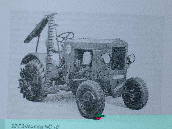

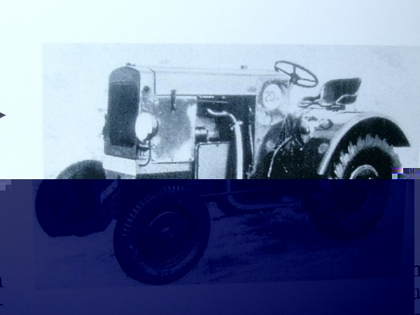

Zwei alte Fotos vom NG10
Dateikommentar: NG10

Dateikommentar: ...und noch einer...
IMGP2035.JPG [ 526.72 KiB | 12863-mal betrachtet ]

Da brauchts keine Taschenlampe mehr, es ist ein NG10 und der Brief paßt nicht dazu.
