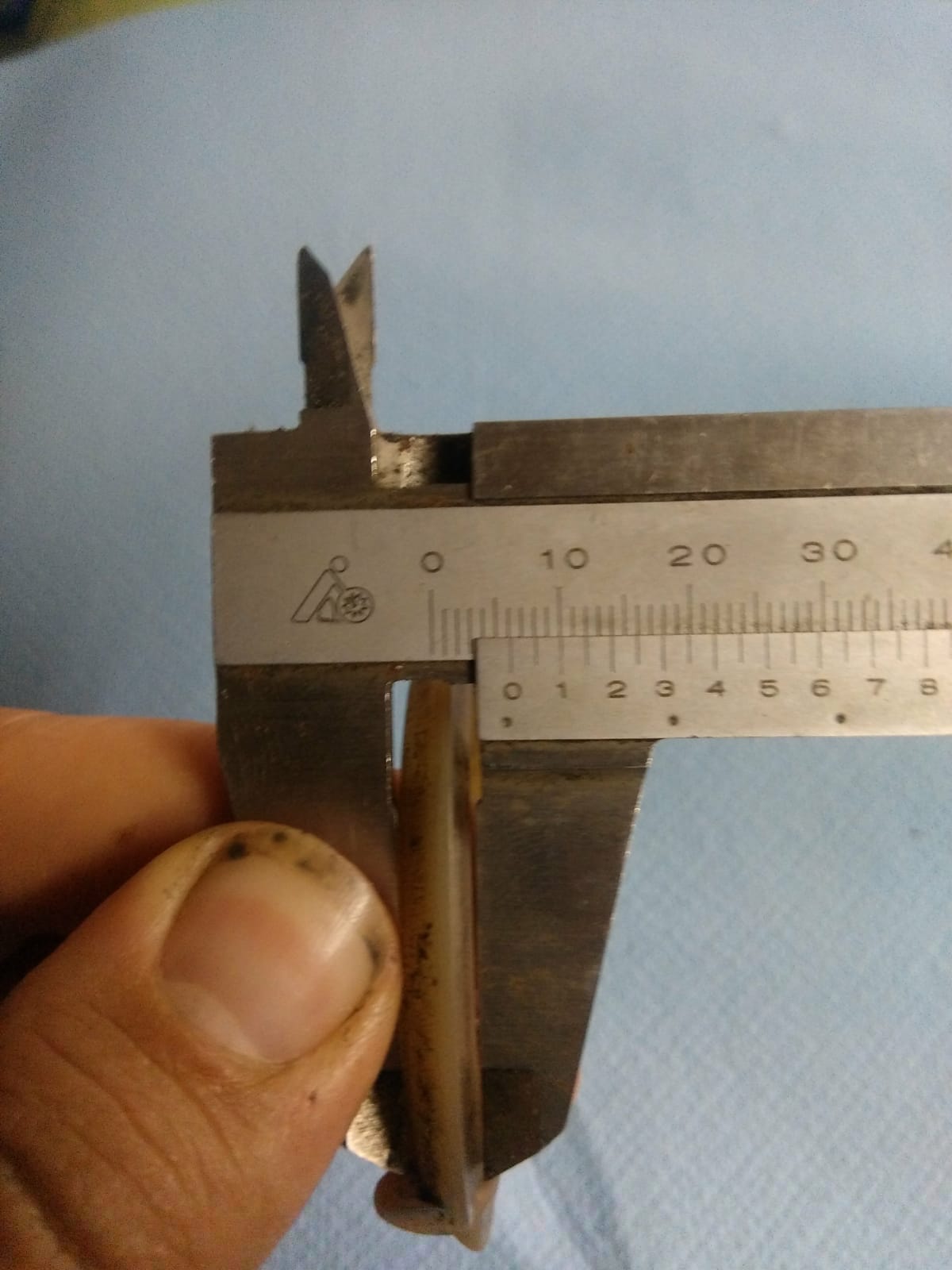

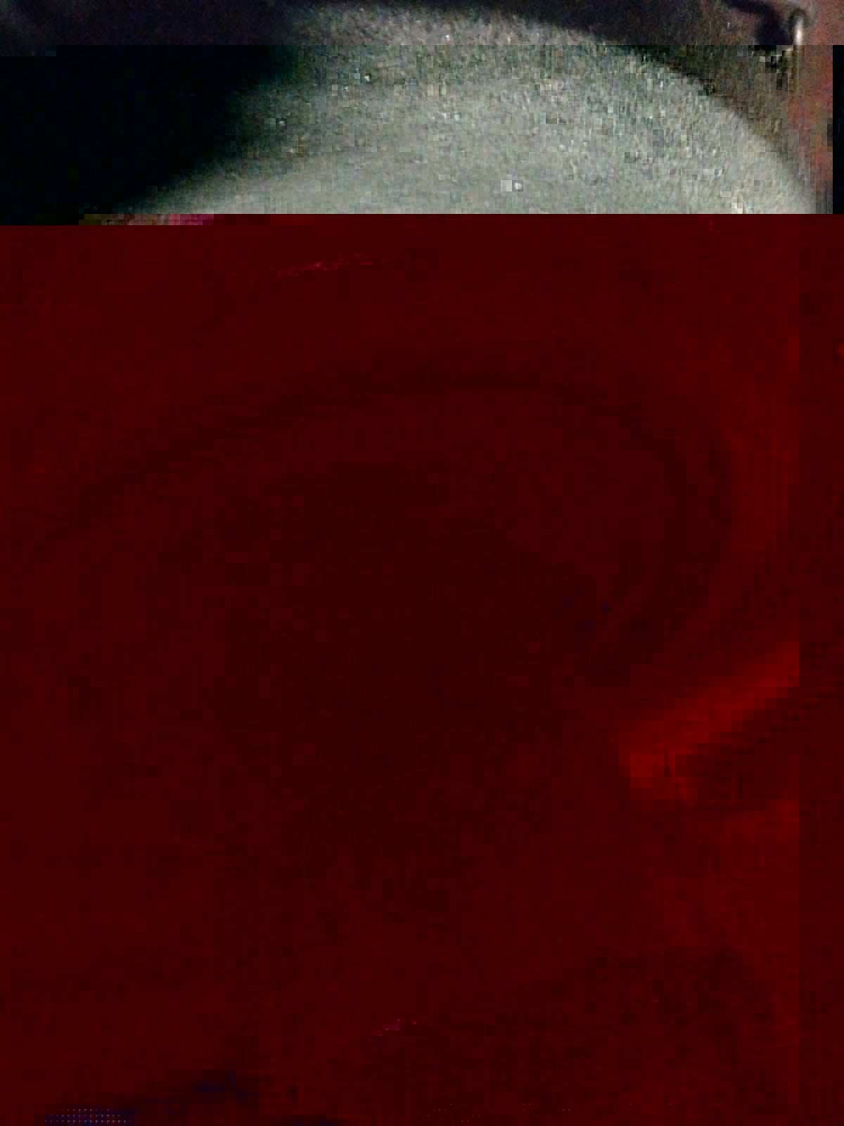

Die Dichtung ist nach neusten Erkenntnissen aus dem Telefonat gerade eben auf der Welle der Antriebsachse. Wie ich es interpretiere auf der Welle die ins Getriebe geht. Die Dichtung ist nicht wie ein O-Ring rund sondern im Querschnitt wie ein Dreieck/Zelt. Bei der Restauration wurden offensichtlich alle Dichtungen bis auf diese ausgetauscht.

Innendurchmesser 50, außen 60

Das ist genau der O-Ring, den ich meine. Durch den Druck nimmt der im Laufe der Zeit diese Form an. Meiner sah genauso aus. Die Ausbuchtung ergibt sich durch die Keilnut der Spannfeder. Ich habe ihn durch einen neuen O Ring im besagten Format ersetzt. Diese Ringe gibt's im Zubehörhandel problemlos.

Nach der Ersatzteillste nennt sich dieser Dichtungsring -Rundschnurring-, oder moderner gesagt O-Ring. (Ersatzteilliste Normag Faktor I u. II, S. 48, Nr. 14). Und dieser O-Ring nimmt mit der Zeit durch den auf ihm lastenden Druck die abgebildete Form an. Sah bei mir genauso aus. Die Ausbuchtung entsteht durch die Keilnut der Paßfeder an der Hinterachswelle. Ich habe nach dem Wechsel der beiden Simmerrringe auch diesen Dichtungsring durch einen handelsüblichen O-Ring 5,5mm x 50mm NBR70 ersetzt. Seit dieser Zeit ist meine Hinterachse dicht.
