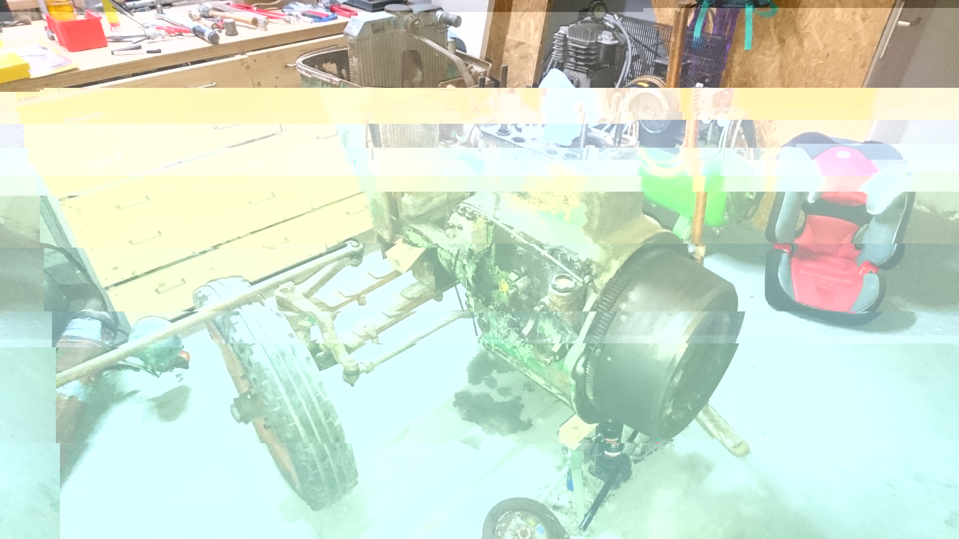

Seitdem musste er wegen Hausbau, Kind und neuem Job erstmal in der Ecke hinter Baumaterialien auf seine Zeit warten. Nun ist er wieder befreit und in der Werkstatt. Zwar noch umringt von anderen Projekten aber bereits zerlegt.
Da ich in der Zwischenzeit noch ein gutes Getriebe eines NG16 eingelagert habe, möchte ich dieses nun in den NG20 einbauen, da ich dieses bereits teilweise überholt habe. Beide Getriebe sind von 51 aber unterschiedlich in Details. Das vom 16er hat Bremspedale aus Guss, beim 20er aus gefalzten Blechen.
Gab es bei den Endantrieben von Normag unterschiedliche Übersetzungen? Der NG20 lief nämlich echt flott und ich möchte mir natürlich keine "Drossel" einbauen ;)
DSC_8864.JPG [ 3.39 MiB | 24890-mal betrachtet ]
DSC_8867.JPG [ 2.72 MiB | 24890-mal betrachtet ]

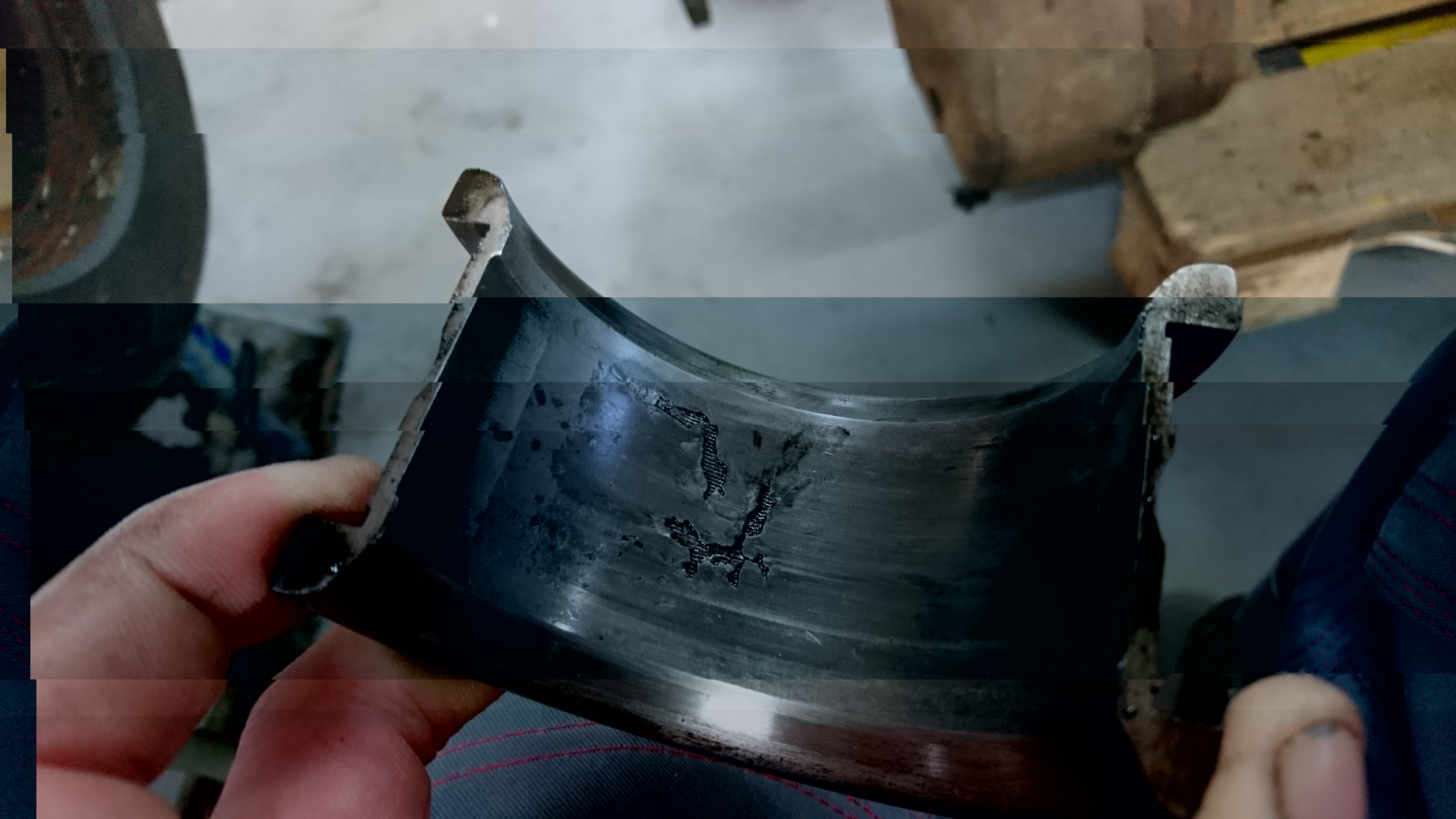

Inzwischen ist ein Kolben mit neuen Ringen in der frisch gehonten Büchse. Bei den Pleuellagern gibt es aber handlungsbedarf.
DSC_8894.JPG [ 2.71 MiB | 24722-mal betrachtet ]
DSC_8891.JPG [ 2.96 MiB | 24722-mal betrachtet ]
DSC_8889.JPG [ 3.14 MiB | 24722-mal betrachtet ]

Noch ein Wort zu Deinem Pleuellager mit Handlungsbedarf!
So sah mein Pleuellager aus, das ich im September 2016 gewechselt habe. Eine Zufallsdiagnose. Der Motor lief bis dahin einwandfrei. Obwohl der komplette Weissmetallausguss verschwunden war, sich das Trägermaterial im Lagersitz mitgedreht und mehrfach gebrochen und gerissen war. Das Lagerspiel betrug 1,6 mm. In den technischen Unterlagen ließ Normag damals bis 0,1 mm zu. Das spricht für die Qualität und Robustheit der Normag Motoren.
Dagegen ist dein abgebildetes Lager "fast fabrikneu"
Mittlerweile ist bei meinem NG 16 wieder alles gut.
20160908_154405.jpg [ 1.48 MiB | 24680-mal betrachtet ]
20160908_154459.jpg [ 1.9 MiB | 24680-mal betrachtet ]

Zum Pleuellager kann ich nur sagen, dass mich dein Schaden echt erstaunt. Besonders dass er ohne Probleme gelaufen ist... Aber wenn man die ganze Auslegung der Teile sieht, dann ist klar, dass die Motoren wirklich sehr großzügig dimensioniert sind.
