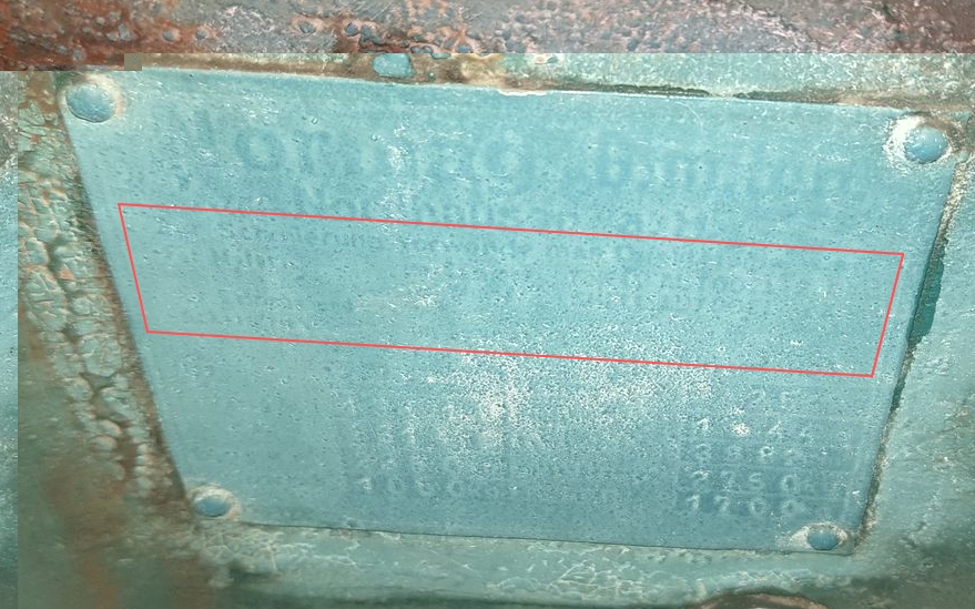

Mich würde eure Meinung zu dem Schlepper und allgemeine Informationen interessieren. Auch das Typenschild konnte ich noch nicht vollständig entschlüsseln, hier wäre ich für Hinweise dankbar ... hat vielleicht jemand ein ähnliches Typenschild, das könnte bei der Entschlüsselung helfen.

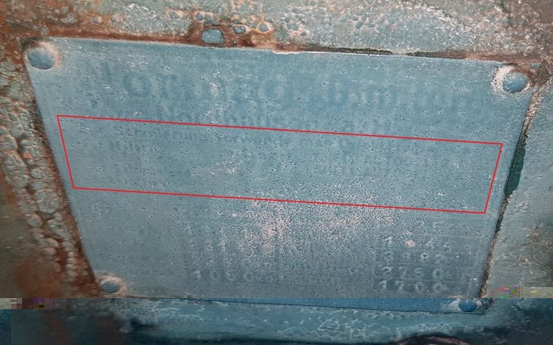

Beim Typenschild würde mich der umrahmte Text interessieren, das ist vielleicht ein Standardtext. Leider konnte ich im Netz kein gleichartiges Typenschild finden.

Als erste kann ich dir bei deinem Typenschild leider auch nicht helfen… Zu der Frage wie du mit dem Fahrzeug weiter umgehen sollst, als erstes scheinst du in einer Zwickmühle zu sein. Scheinbar willst du ihn garnicht verkaufen, „musst“ es aber? Weshalb denn? Dafür kann eigentlich nur der Grund sein, dass du keinen Platz hast. Aber wenn doch, kannst du ihn doch einfach erst stehen lassen, frisst doch kein Brot.

Zum Typenschild kann ich dir leider auch nicht helfen :(
Du kannst mal versuchen den Text in dem umrahmten Feld mit weißer Kreide zu bestreichen um die Konturen besser sichtbar zu machen, dann kann man es vielleicht besser lesen.

In dem von dir eingerahmten Bereich des Typenschildes steht eine Anweisung zu den empfohlenen Ölen für den Schlepper:
Zur Schmierung verwende man Qualitätsöle wie:
Für Motor: ....... im Sommer.....SHELL AUTOOEL 2 X
...........................im Winter........SHELL AUTOOEL.....X
für Getriebe und
Achsantrieb:....im Sommer
..........................und Winter.......SHELL Getriebeoel HDS

vielen Dank für deine Hinweise zum Typenschild! Das Wort "Schmierung" hatte ich inwischen auch schon entziffert. Meine Tochter hatte die Idee, das Schild mal mit einem Blatt Papier und einem Bleistift abzurubbeln, das werde ich vor weiteren Reinigungsversuchen probieren.
