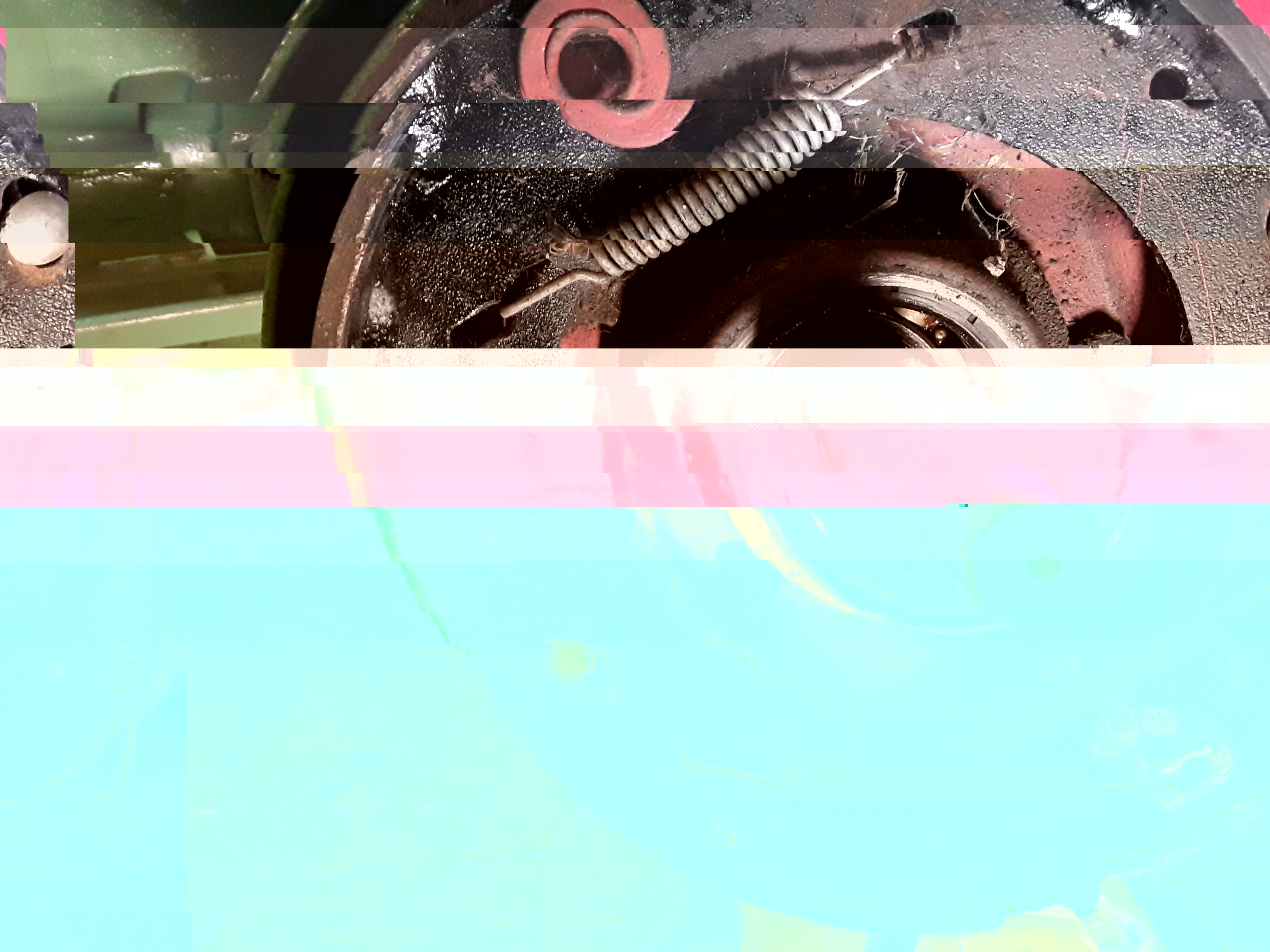

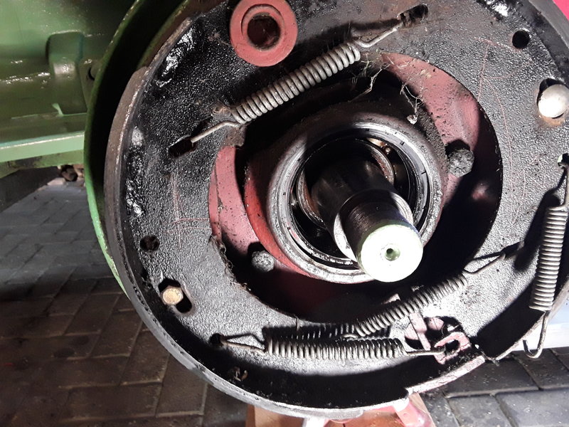

Ja in irgnendeiner Form sind an den Backen immer Federn dran, die diese von der Trommel weg ziehen. Bei Dieters Bremse sind is Federclipse, bei meinem NG 22 sind es Spiraldruckfedern. Irgendwas muss es da geben. Das ist ein guter Ansatz, vielleicht fehlt das bei dir und die Backen schleifen deswegen an der Trommel?
Genau, so war es. Das hat aber der Vorbesitzer und alle die das sonst noch dran herumgefuscht haben wohl nicht so genau genommen. An Stelle von clipse hat man Schrauben genommen, die aber nicht eng genug angezogen, so das es zum Schleifen der Bremsbacken kam. Das ist nun behoben. Im Übrigen sehen die Trommeln vom NG 20 (also mein Trecker) genau so aus.
