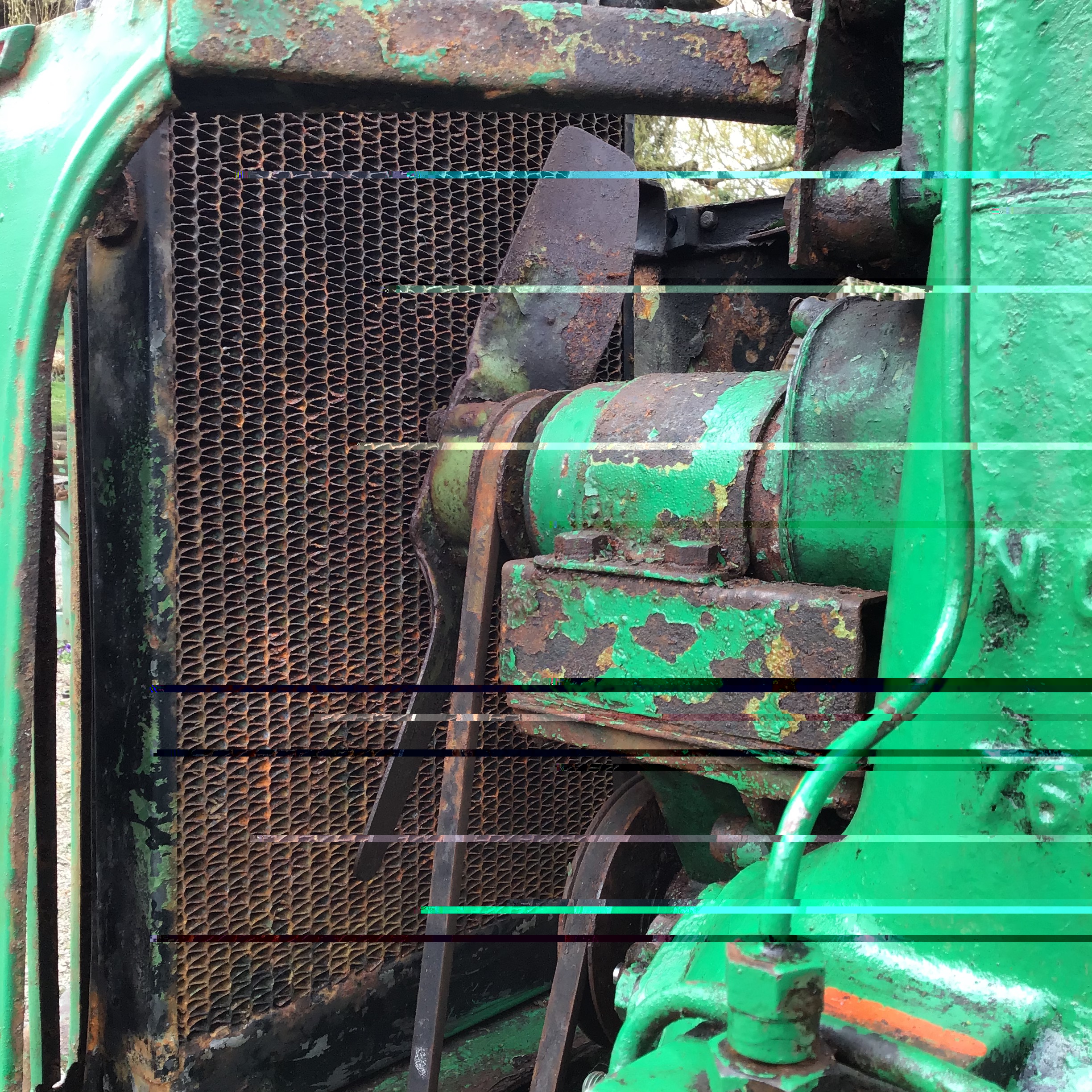

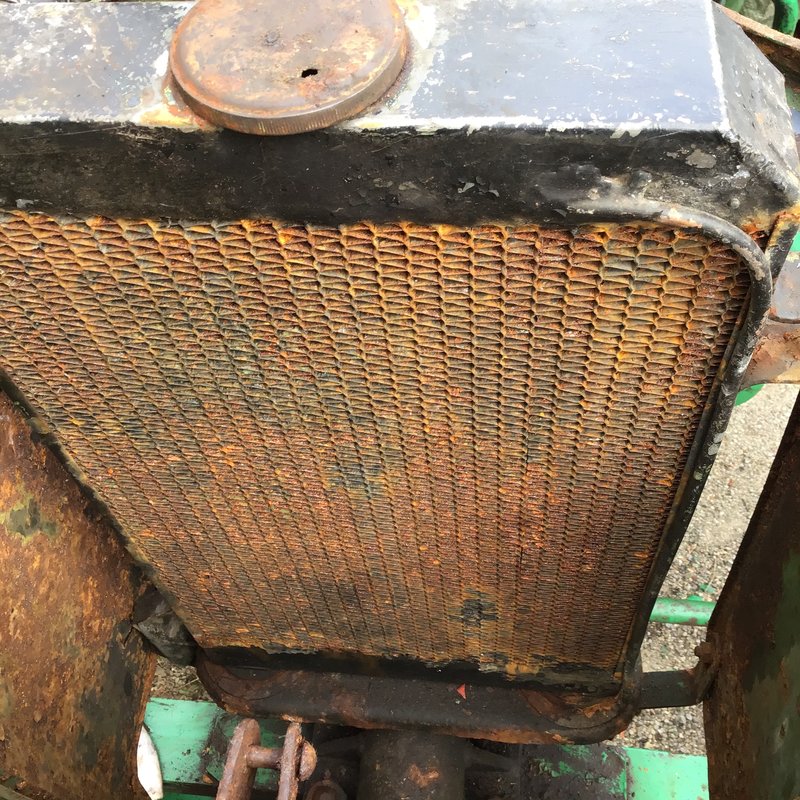

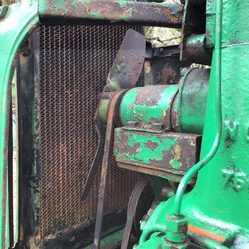

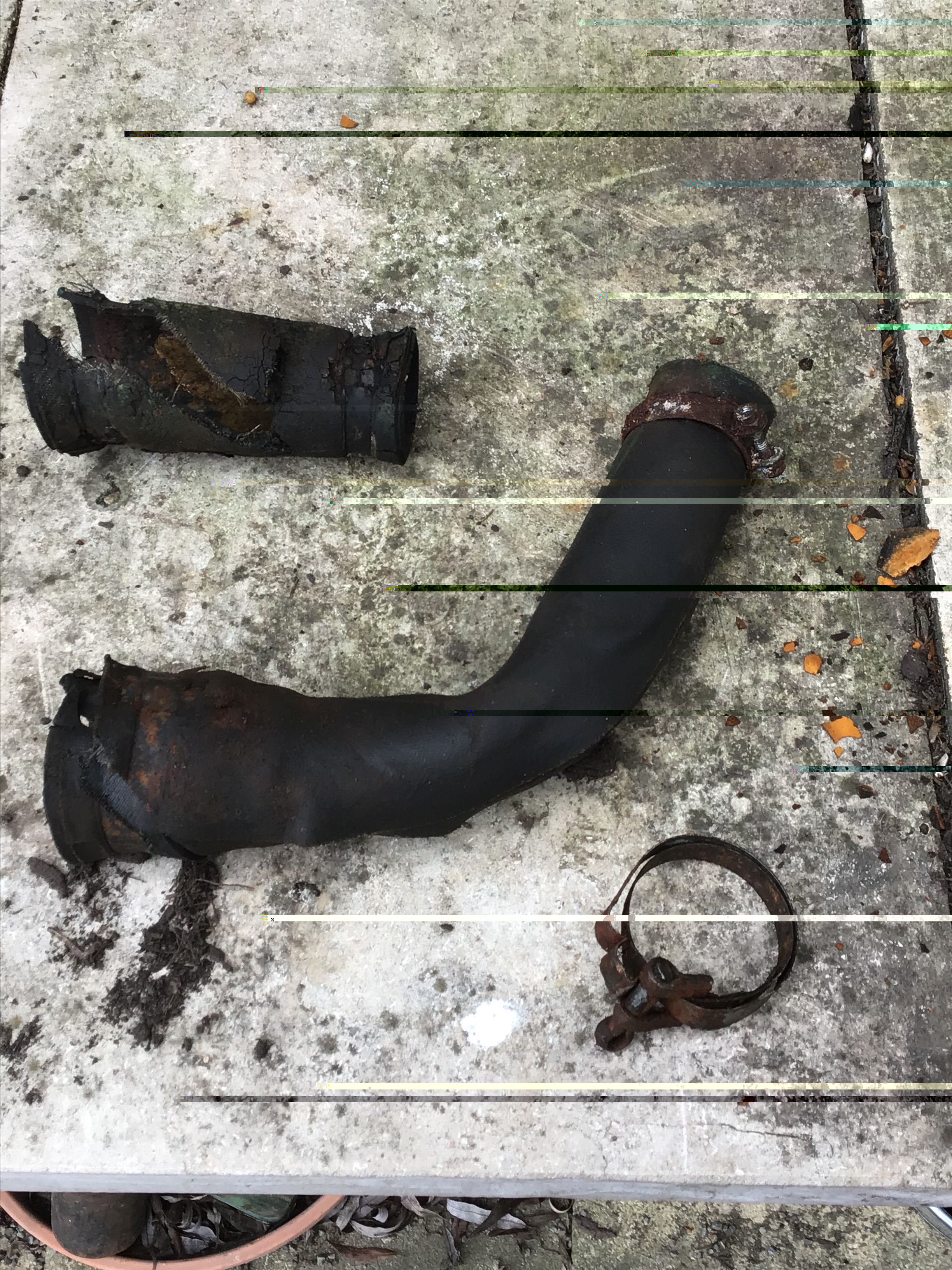

Kühler gespült und überprüft, ist dicht ;)
FRAGE 3 :P
Muss / soll ich Kühler "lackieren" (also die Lamellen) :?:
Die Schläuchen :( :shock:

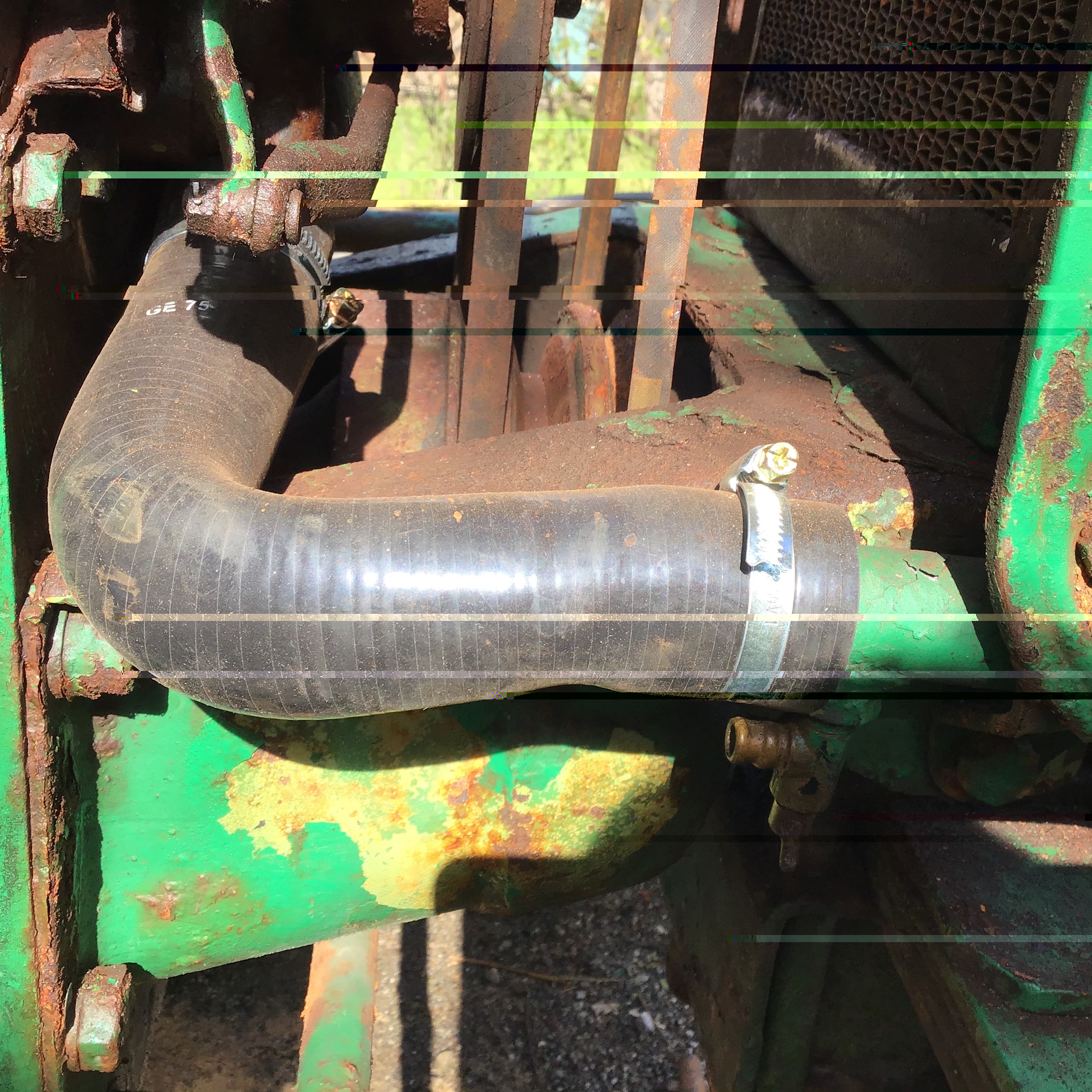

IMG_0411.jpg [ 2.16 MiB | 13849-mal betrachtet ]
Neue Schläuchen
oben, problemlos (28 - 28)
unten, :twisted: (28 - 38)
aber :idea: , 38 passt über 28, es geht!

Hi Alfons,
Die Losung war:
"Kühlerschlauch 1", Innenmaß 28mm, Außenmaß 38mm, der passt oben :D
"Kühlerschlauch 2", 90 Grad, Innenmaß 38mm
5 cm "Kühlerschlauch 1" an Kühlerseite und dann passt "Kühlerschlauch 2" an beide Seiten.
Aber trotzdem, DANKE.

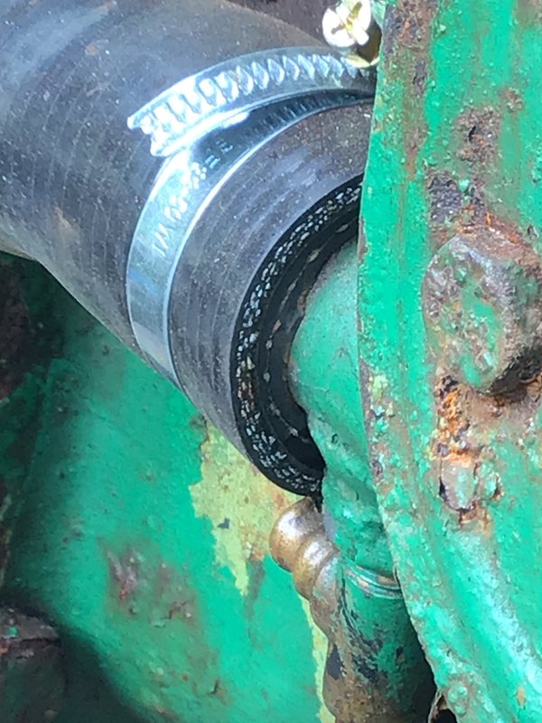

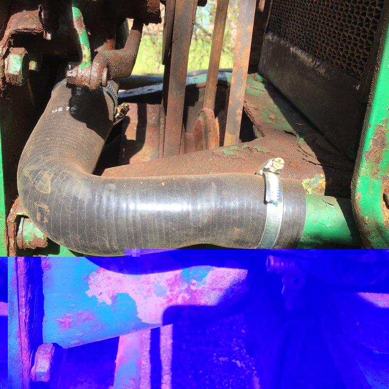

DesertKing hat geschrieben:

Hallo Yogi
Dann hast du also unten vor dem Entleerungsventil zwei Kühlerschläuche übereinander gezogen.
So habe ich es teilweise auch gemacht. Man sieht es nur wenn man ganz genau hinschaut. Die fest angezogene Schlauchschelle sorgt für eine gute Abdichtung.

BM 15 B hat geschrieben:
Hi Alfons,
Genau, es ist einfacher UND billiger. :roll:
IMG_0469.jpg [ 1019.46 KiB | 13727-mal betrachtet ]

Zu dem Kühler fragst du ob du ihn lackieren sollst. Weshalb? Wegen der Optik oder wegen dem Korrosionsschutz?
Wegen der Optik würde ich es nicht machen, aber vergammeln soll der auch nicht, das wäre ärgerlich. Vielleicht mit eine Sprühpistole mal Owatrol rüber jauchen?
Dienstag 11. Mai 2021, 08:05
Beitrag Re: "Dornröschen" von den schlacht gerettet (!)
Also Originalität hin und Patina her.
Mir wäre das von der Optik zu heftig. Mir persönlich würde ein solcher Zustand keine Freude bereiten. Ich würde da schon was machen. Und auch die allermeisten Forumsmitglied er haben ihre Schätzchen technisch (und optisch) aufgefrischt.
Zumindest würde ich insgesamt den losen Rost entfernen, die Schrauben und Gewinde gangbar machen und das ganze dann mit Owatrol behandeln. Allerdings besteht sicherlich beim Zustand des Kühlernetzes, wenn daran grossartig gerührt wird, die Gefahr, dass der Kühler letztendlich undicht wird. Und dann ist nichts gewonnen. Den Lochfraß im Kühlerdeckel würde ich einfach zulöten.
Also alles mit der gebotenen Vorsicht.
