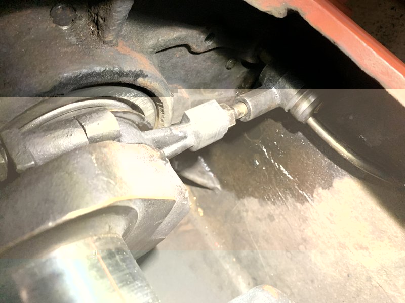

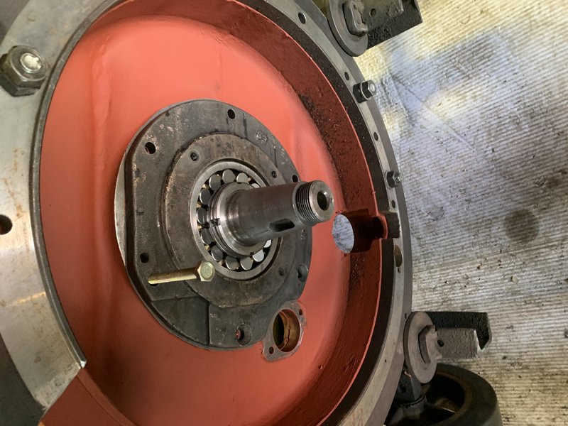

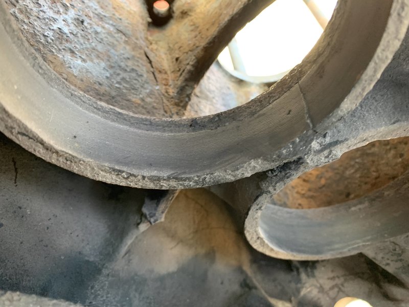

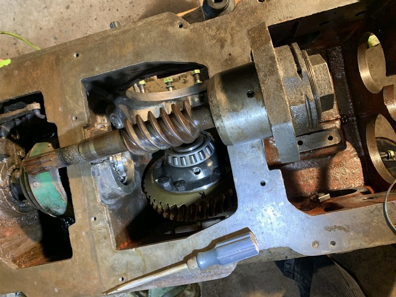

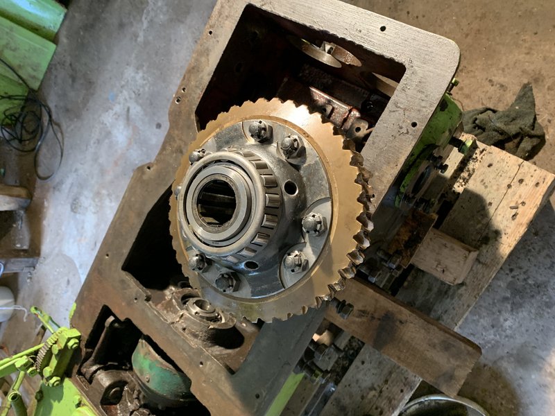

Am Wochenende hab ich erst mal weiter fleißig auseinandergebaut. Und siehe da meine Schnecke ist zweigängig und das Schneckenrad hat 41 Zähne :shock:.
Für was waren diese unterschiedlichen Varianten eigentlich gut? Am Ende sind doch alle nur 20km/h gefahren oder?

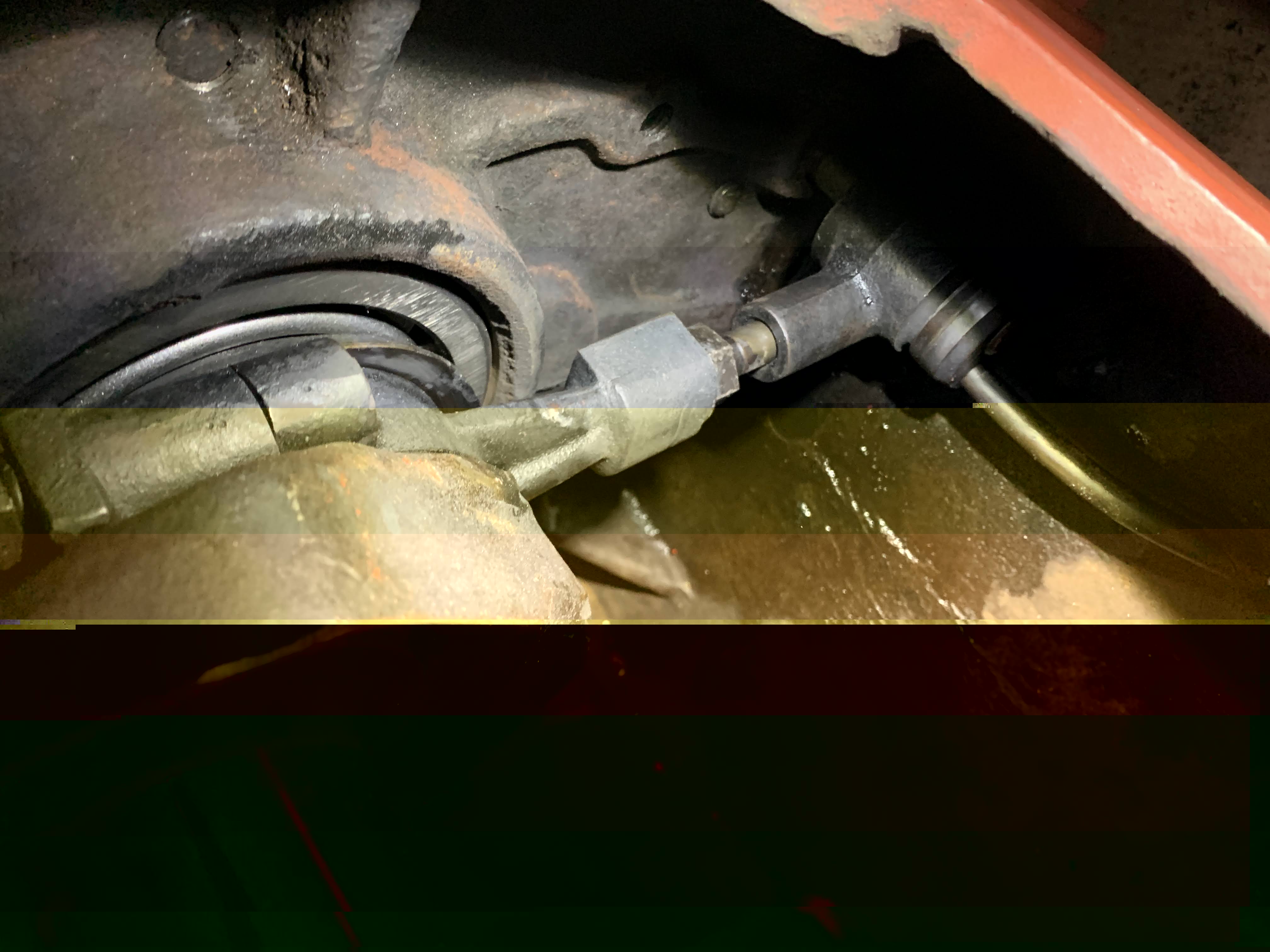

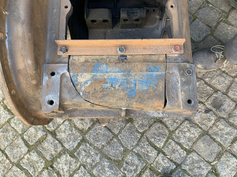

Die Handbremse war etwas knifflig, aber dafür genauso gut geölt wie die Bremstrommeln :roll:

Meine Welle war auch 2-Gängig und das Schneckenrad hatte 29 Zähne, der Schlepper lief bei
1500 U/min. 16 km/h. Das bedeutet dass dein Schlepper ja noch langsamer wäre. Jetzt kommt es
noch auf die Reifengröße an. Meiner hatte 8 X 20 drauf.

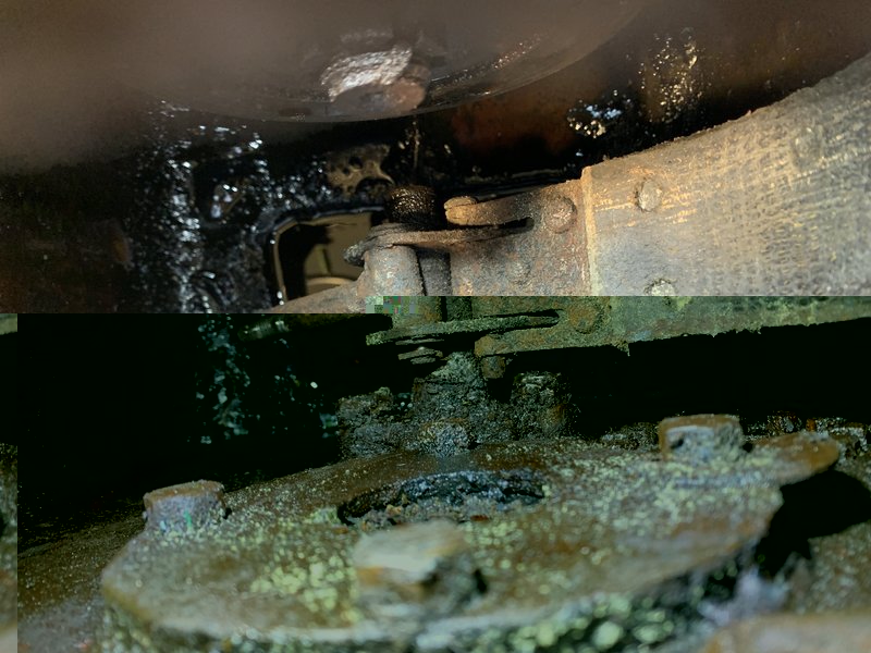

Heute mal wieder ein kleines Update. Es hat sich zwischenzeitlich allerhand getan. Ich habe mittlerweise "prominente " Hilfe bei meinem Motorproblem. Rudolf Neubert habe ich vor 10 Jahren bei unserem Museumsfest kennengelernt, aber wieder vergessen, da ich ja mehr in Sachen Holz unterwegs bin. Dann bin ich beim Stöbern im Forum wieder auf den Namen gestoßen und habe einfach angerufen. Glück gehabt.

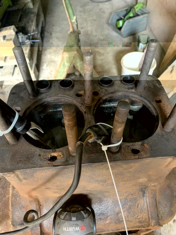

Als erstes habe ich den Block mit dem Schaden unten auseinandergebaut und auf Dichtheit geprüft.
IMG_8585.jpg [ 821.92 KiB | 25439-mal betrachtet ]
2 Tauchsieder und 4 Stunden köcheln lassen :lol: Gott sei Dank dicht.
Also putzen.

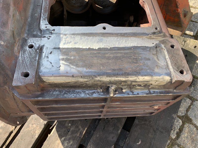

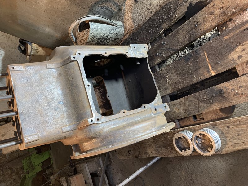

Anschliessend haben wir das fehlende Teil aus einem Schrottblock ausgeschnitten und eingepasst.
IMG_8628.jpg [ 2.5 MiB | 25439-mal betrachtet ]

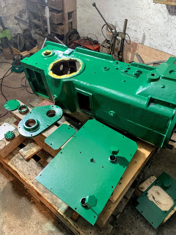

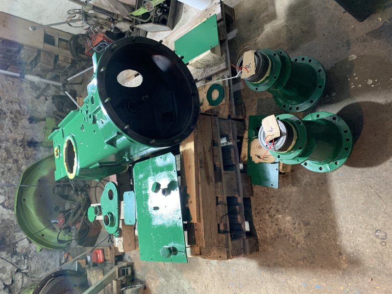

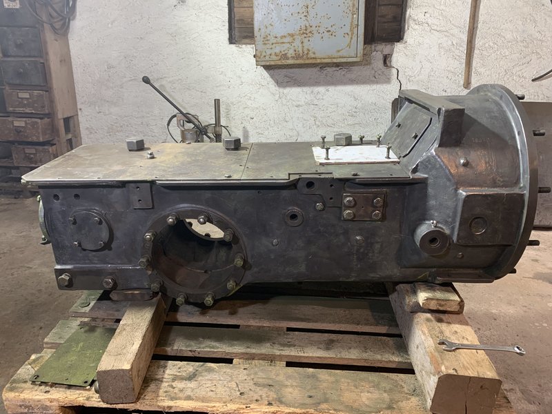

Jetzt ist der Block zum Schweißen. Also habe ich mich mit dem Gehäuse beschäftigt. Der Winter steht vor der Tür, da wollte ich vorher mit der Farbe durch sein. IMG_8656.jpg
IMG_8656.jpg [ 1.29 MiB | 25439-mal betrachtet ]
IMG_8683.jpg [ 1.62 MiB | 25439-mal betrachtet ]
IMG_8684.jpg [ 1.34 MiB | 25439-mal betrachtet ]
Jetzt kann ich mich Schneckenrad und Co. beschäftigen und wenn der Block wieder da ist mit Rudolf zusammen den Motor zum Leben erwecken.

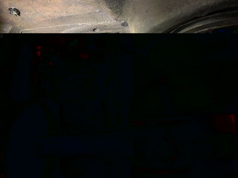

Meinen Block konnte ich endlich im Februar nach nur 140 Tagen :roll: beim Schweißer abholen.
Aussen alles schick
IMG_8987.jpg [ 2.17 MiB | 23165-mal betrachtet ]

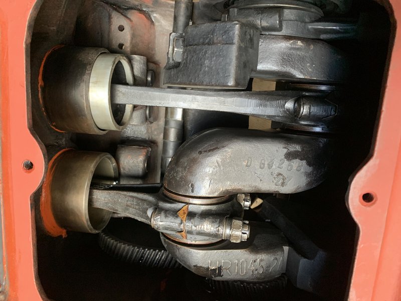

Nur innen war auf einmal ein Riss da der vor dem Glühen nicht zu sehen war.
IMG_8988.jpg [ 536.24 KiB | 23165-mal betrachtet ]
Also alles Warten umsonst. Das sind dann diese Momente :oops:
Zum Glück hatte Rudolf noch seinen alten Block da den er in den 80ern mal getauscht hatte.
Der hat zwar auch einen Riss, aber der ist geflickt und dicht.

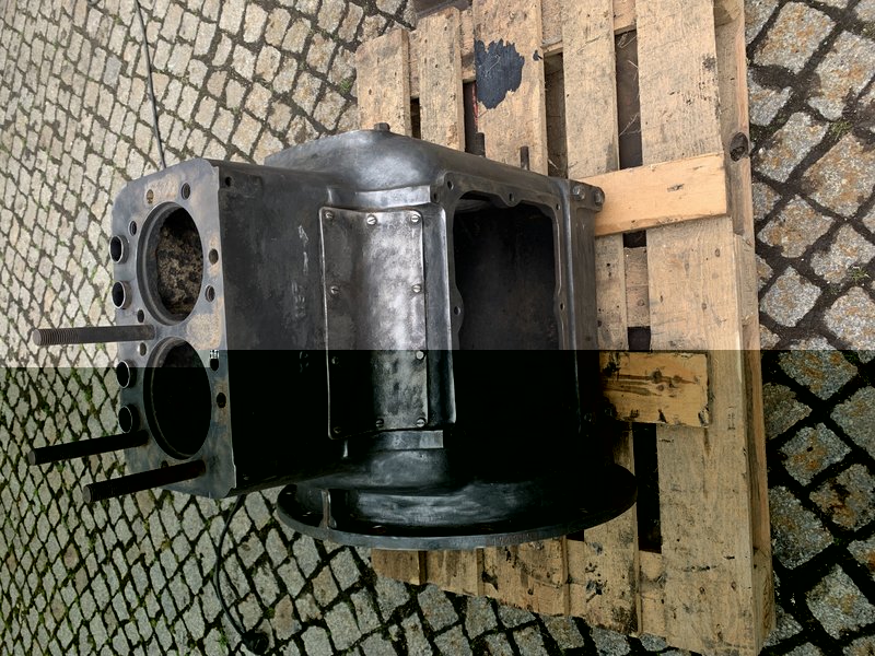

Es ging wieder mal an's Putzen.

Ab dann durfte ich glücklicherweise nur noch mithelfen und lernen.

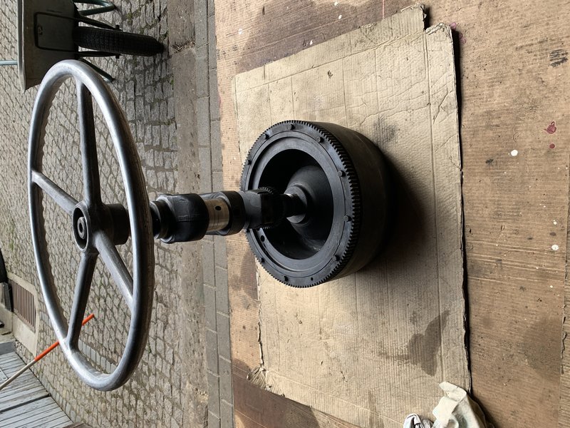

Kurbelwelle in das Schwungrad einschleifen
IMG_8999.jpg [ 2.16 MiB | 23165-mal betrachtet ]

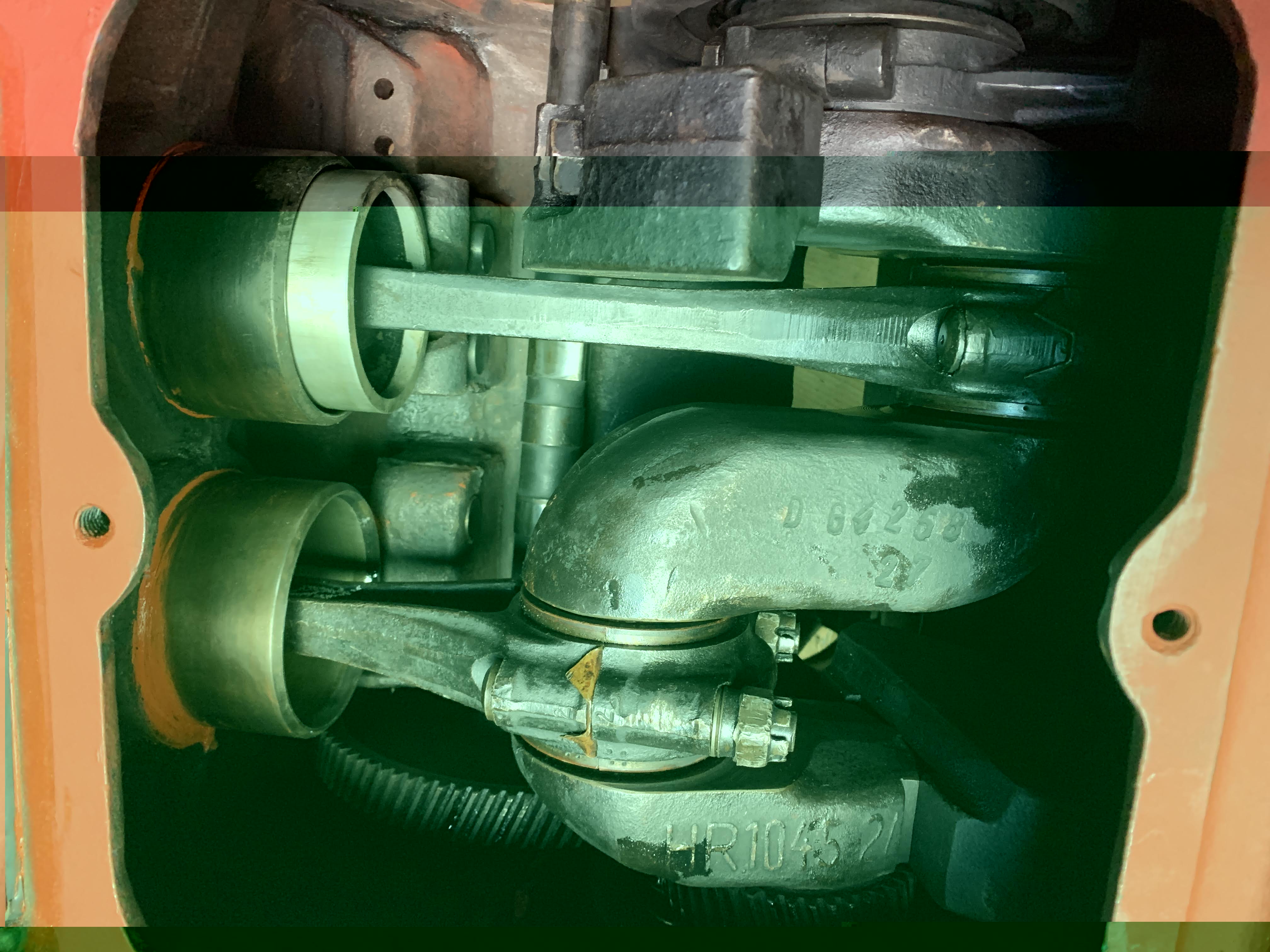

neu lagern und einbauen
IMG_9212.jpg [ 631.69 KiB | 23165-mal betrachtet ]
Ölpumpe überholen
IMG_9238.jpg [ 488.1 KiB | 23165-mal betrachtet ]
überholte Buchsen/Zylinder einbauen
IMG_9260.jpg [ 703.53 KiB | 23165-mal betrachtet ]

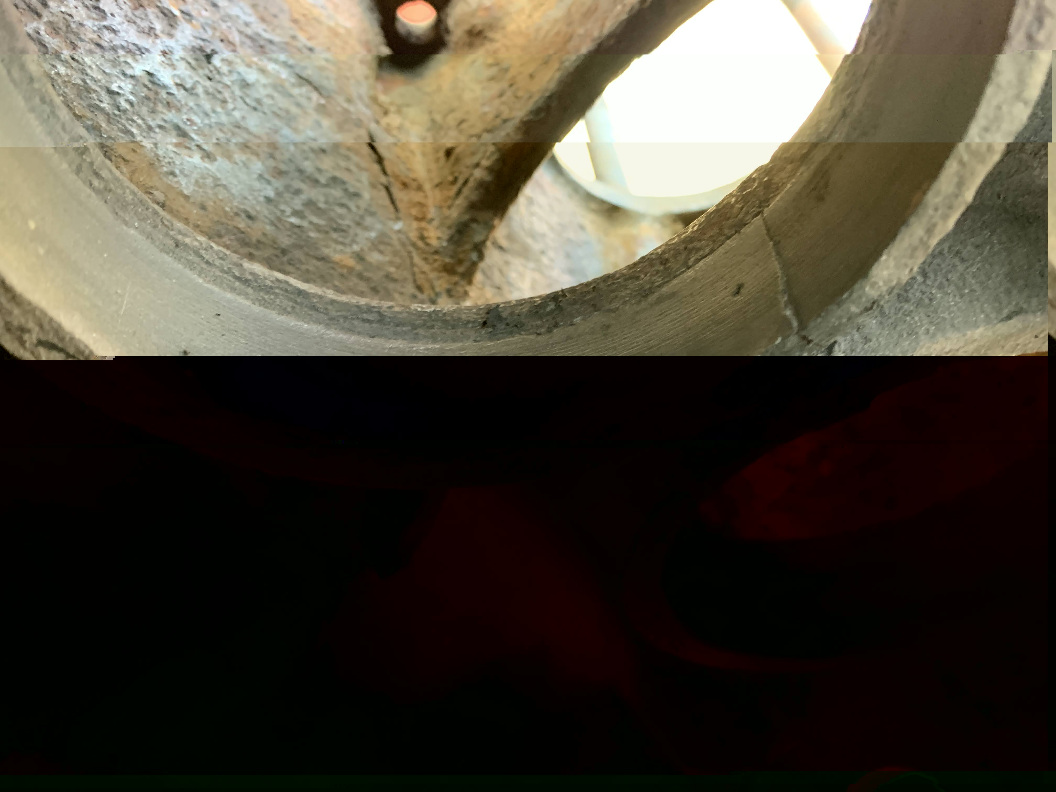

Zwischendurch kam dann der nächste Tiefpunkt.

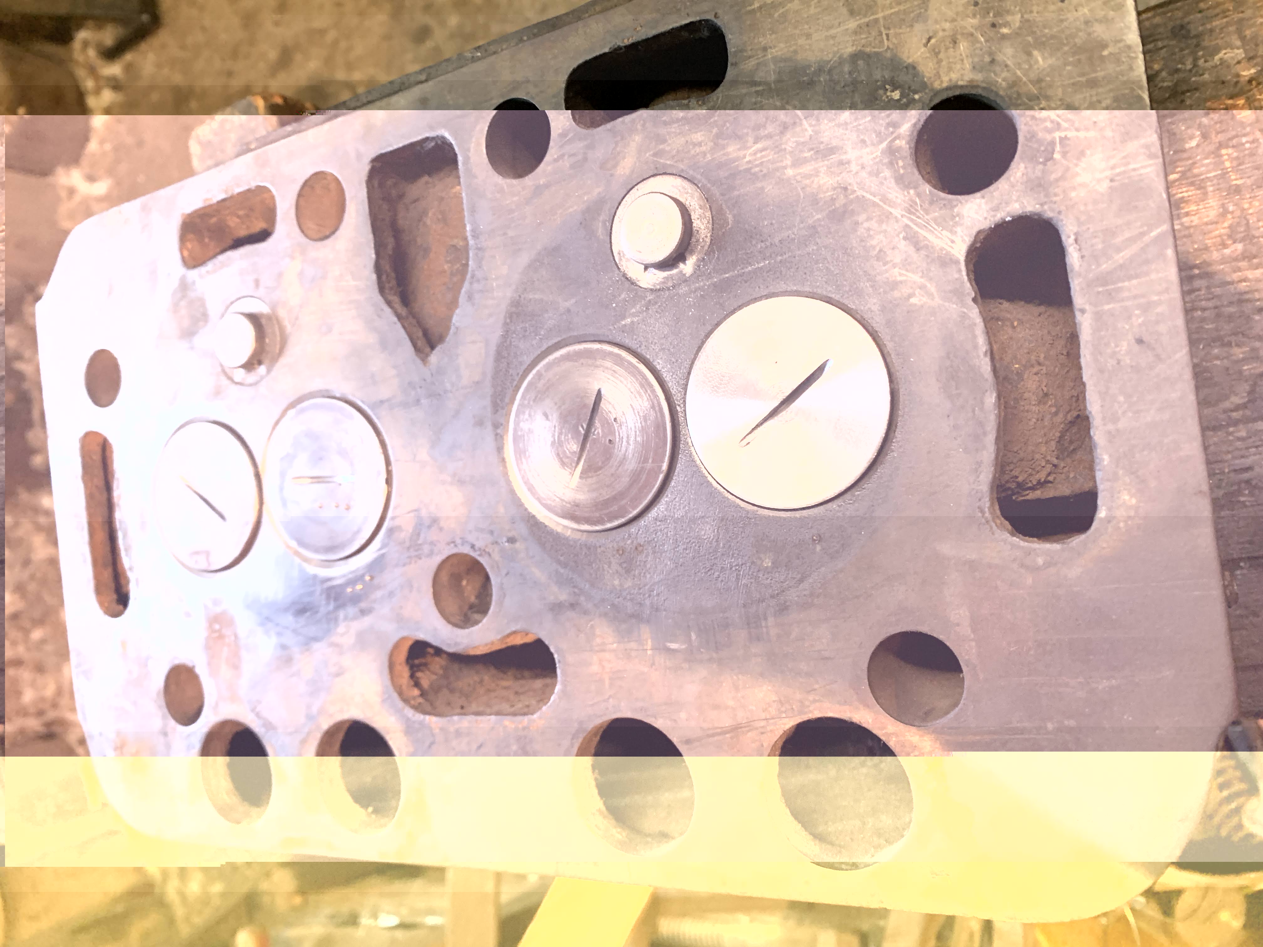

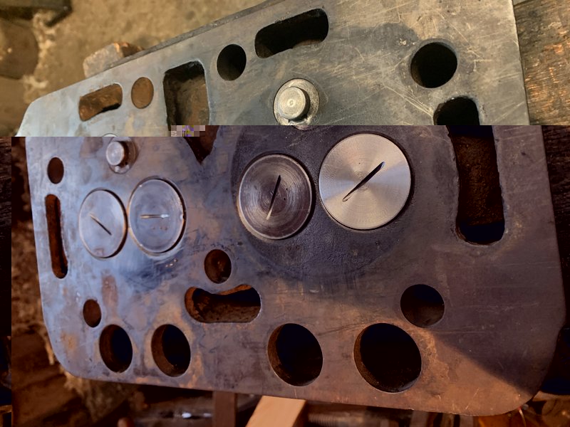

Meine beiden Köpfe waren natürlich genau wie die dazugehörigen Blöcke ebenfalls gerissen und nicht zu gebrauchen. Aber es ist eben gut wenn man einen kennt, der einen kennt usw.
So sieht der 3. jetzt aus. Ventile eingeschliffen, Vorkammern neu.
IMG_9302.jpg [ 589.1 KiB | 23165-mal betrachtet ]
