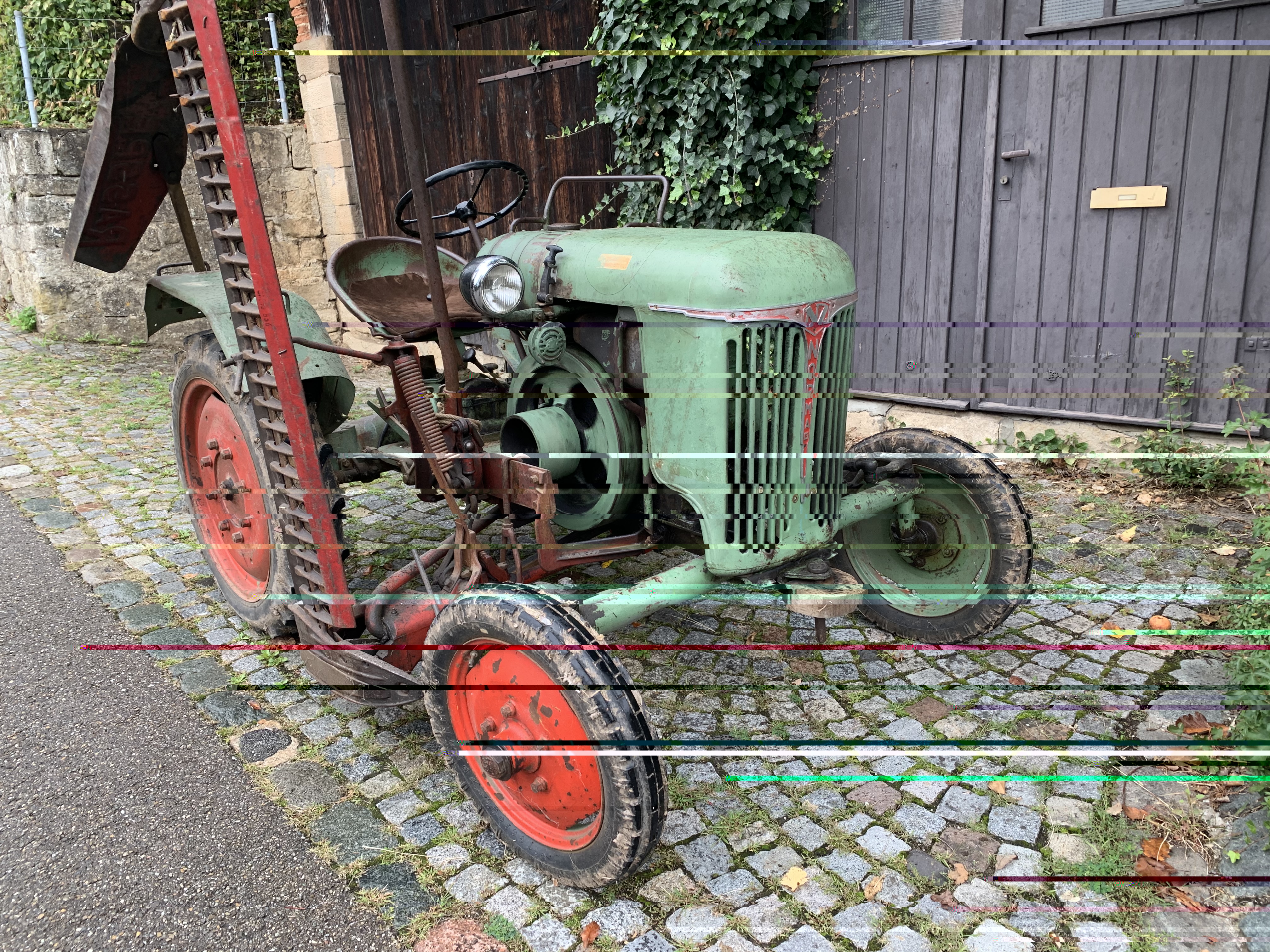

Hallo Schweitzer c 10
Dort kommt das Öl rein :D (roter Deckel )
