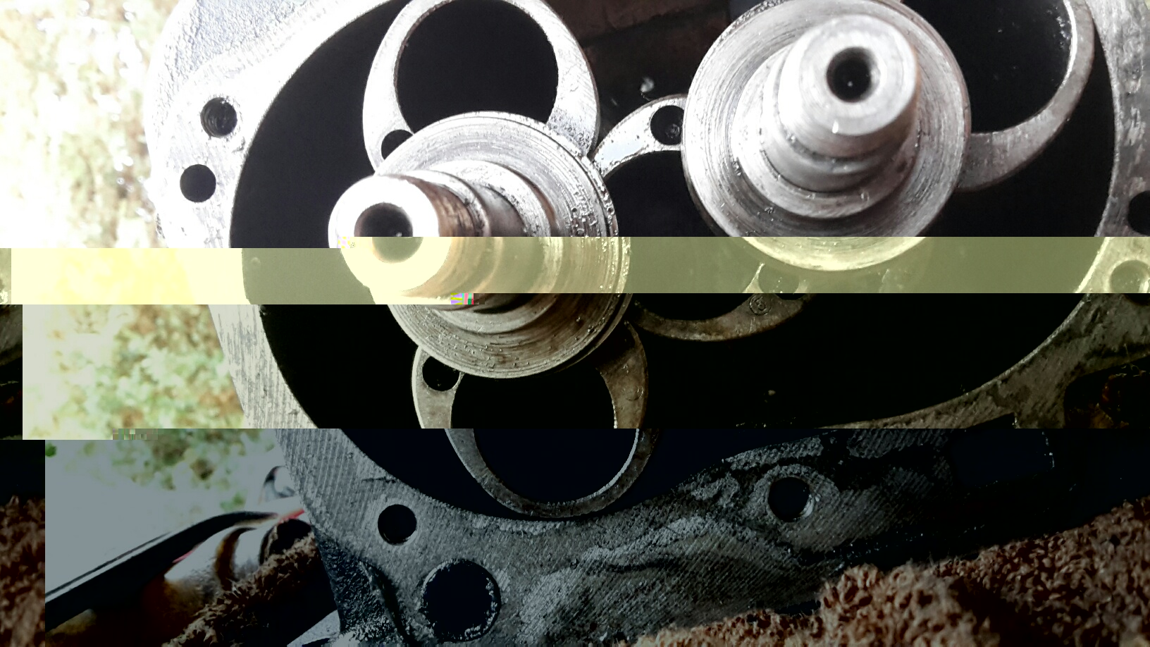

Kann mir einer Typs zur Demontage des Rootsgebläse von meinem NH 35 geben.
Ich vermute, dass die Abdichtung zwischen den Lagern und dem Raum der Doppelkolben nicht mehr ausreichend dicht ist.
Dadurch wird vermutlich das überschüßige Öl in den Zylinder gefördert und über den Auspuff ausgeworfen.
Zudem kommt es dadurch zu einem nicht kontrollierbares hochdrehen und Nagelns des Motors .
Mein Problem ist dass ich nicht weiß ob die Riemenscheibe auf die Welle des Gebläses aufgepresst ober aufgeschraubt ist.
Hat einer schon so ein Rootsgebläse demontiert und wo kann evtl. Ersatz bzw. Ersatzteile bekommen.

Moin, dir ist hoffentlich bewusst, dass du da einen äußerst seltenen Motor hast. Ich will dich jetzt nicht entmutigen, aber ich befürchte fast, dass du da keinen zweiten findest der noch so was hat, daher vermutlich auch keinen Erfahrungsbericht. Ich wünsche dir natürlich trotzdem das Beste!
Schön ist, dass du so viele Fotos einstellst, dadurch kann dir vielleicht trotzdem eine Fachkraft helfen, und für alle andere ist es durch die Fotos sehr interessant ;)

Eventuell wirst du bei den Hanomag-Zweitakt-Spezialisten fündig.
Die Hanomag-Zweitaktdiesel hatten auch ein Roots-Gebläse.

Frag doch mal unser Mitglied "ursuspowerdiesel" - der besitzt einen Hanomag C224 und ist LaMa-Mechaniker.
Der sollte dir zumindest weiterhelfen können.
