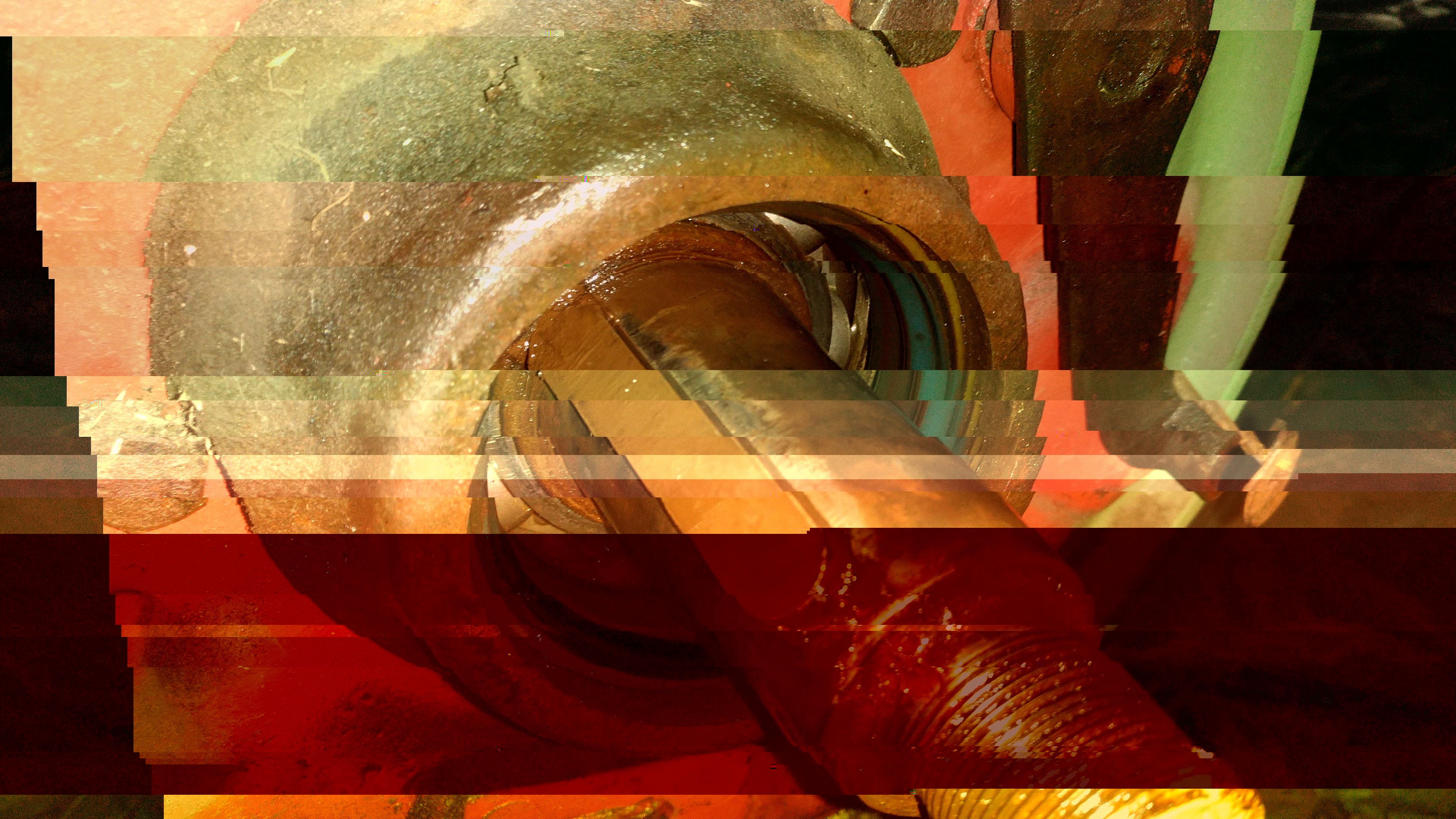

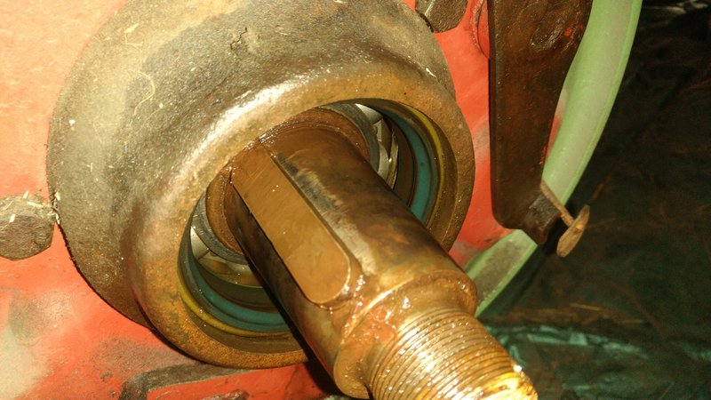

ja das die unterschiedliche Innenmaße haben, passt. Das Lager sitzt auf der Welle und die RWDR auf der Bremstrommel. (Siehe Fotos)
Nur weiß ich leider nicht die Maße vom Lager. Die vom RWDR passen.
Gruß Timo

Noch als Ergänzung, die Trommel sitzt eigentlich so auf der Welle, dass zwischen Welle und Trommel kein Öl durch kommen kann. Bei einem Kumpel jedoch kommt das Öl tatsächlich an der Stelle der Passfeder durch. Warum das so ist konnte ich noch nicht raus finden.

Moin, dafür ist der von Josef genannte O-Ring (5,5x50 NBR70 oder 5x50 NBR70) gedacht. Dieser wird auf die Welle geschoben bevor die Passfeder aufgelegt wird.
Dann sitzt der O-Ring hinten am Lager an und wenn man dann anschließend die Bremstrommel auf die Welle schiebt, drückt sich der O-Ring zusammen und dichtet das Ganze ab.
Wahrscheinlich ist bei deinem Kumpel der O-Ring einfach verschlissen, gerissen oder fehlt komplett. Bei mir wurde er von dem Vorbesitzer durch Flüssigdichtpaste ersetzt. :?
Gruß Timo
