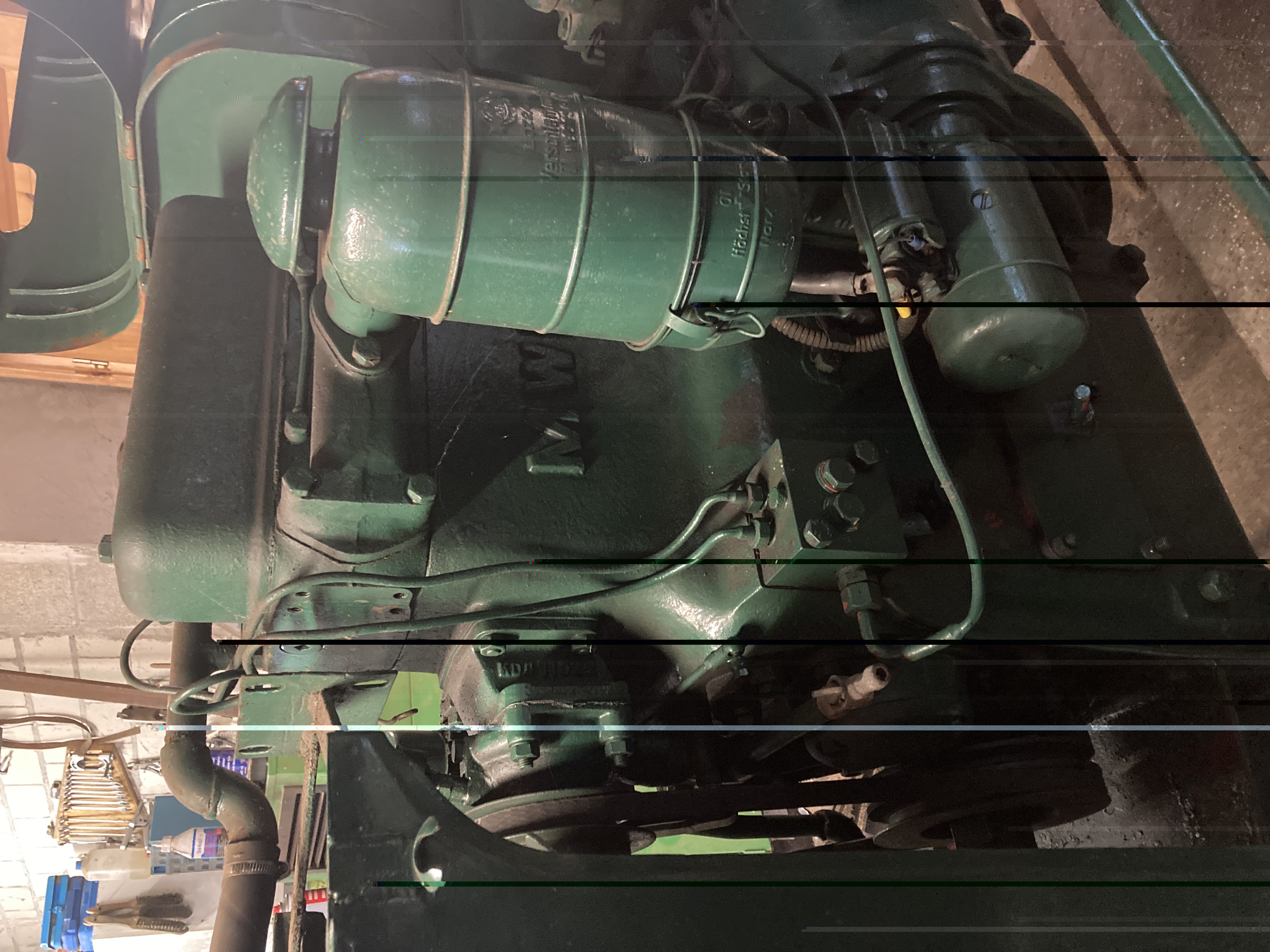

Dein Fahrzeug steht ja schon in unserer Datenbank. Das ist ja einer der letzten NG 23 gewesen, also eigentlich mit einem Normag Motor BM24. Jetzt ist offensichtlich ein MWM Motor verbaut wie du ja auch schreibst. Die Gusszahlen die du dazu nennst sagen leider nichts aus. Es könnte eine KD 15 Z sein oder auch ein KD 215 Z oder noch was anderes. Ich schätze das bekommen wir nur mit Fotos raus.

wie masterpiece schon schreibt helfen zur Identifikation des Motors nur Fotos, evtl. auch die Motor-Nr., die müsste irgendwo eingeschlagen sein.
Zur Wasserpumpe kann man erst etwas sagen, wenn der Motortyp ermittelt ist.
Eine Motorhaube habe ich evtl. noch, aber auch dafür müssten wir erstmal den Motortyp ermitteln, je nachdem um welchen Motor es sich handelt, könnte er ja eine andere Länge zwischen Vorderachse und Kupplungsglocke haben.
Das kannst du vielleicht schonmal messen, ich messe dann mal die Länge eines BM24-Blocks.
Ansonsten helfen auf jeden Fall Fotos.

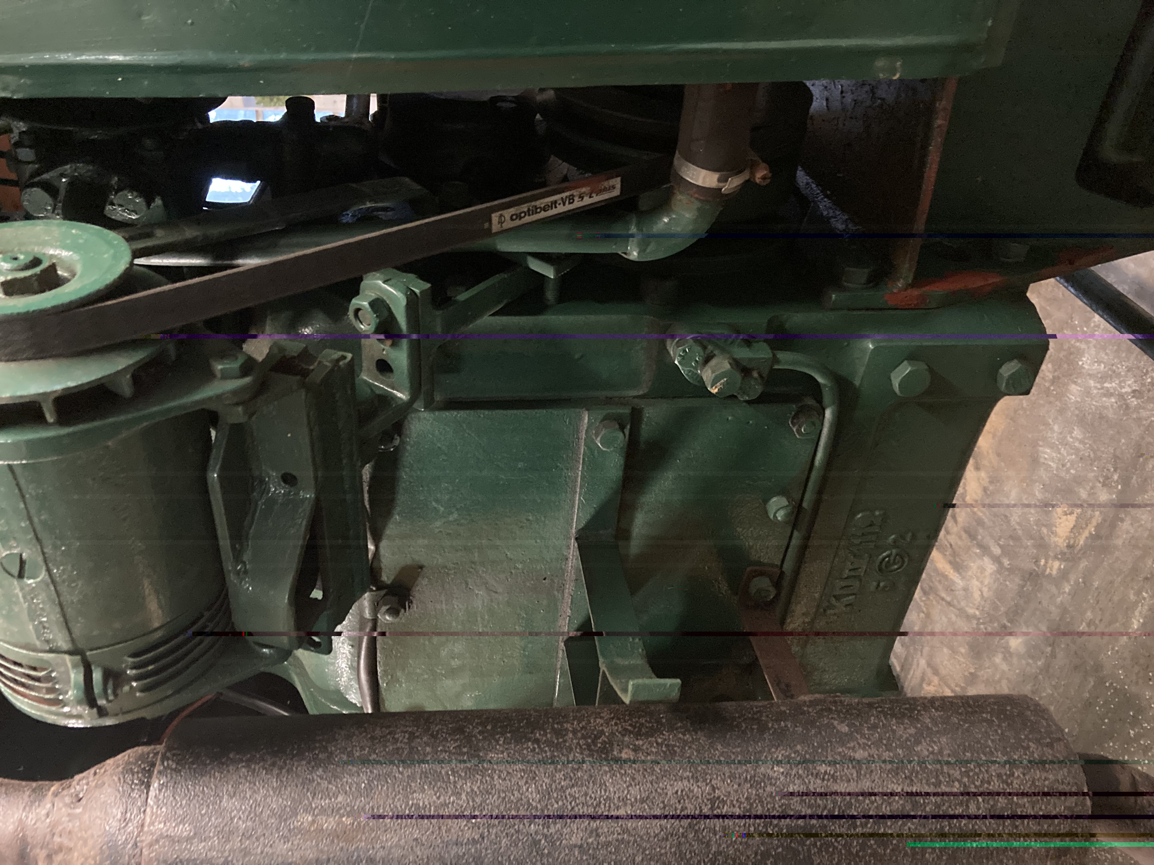

Hallo Ulli Grundsätzlich läuft der Motor Ich werd erstmal die Einspritzdüsen rausnehmen und abdrücken lassen.Ich denk da wird man schon sehen Morgen werd ich die Wasserpumpe abschrauben.Die haube liegt in der Mitte auf den Grill und an den Seiten sind 1,5 cm Spalt.Ob man soetwas richten kann weiß ich nicht.Vie schlimmer sind hinten die fehlenden Teile.Werd morgen Foto machen. Achso noch etwas Im oel ist kein Wasser also wird die Kopfdichtung noch fit sein.Gern würd ich wissen wie die Trittbleche original aussehen,ich denk meine sind nachgebaut.Dieser Normag hatte ein Kompressor,wie der angebaut war weiß ich nicht,ich hab den aber mitbekommen

Hallo hier sind die Fotos meines Fahrzeuges.
IMG_7866.jpg [ 2.9 MiB | 95692-mal betrachtet ]
IMG_7863.jpg [ 3.26 MiB | 95692-mal betrachtet ]
IMG_7861.jpg [ 3.23 MiB | 95692-mal betrachtet ]
Dateikommentar: Motorhaube
IMG_7864.jpg [ 2.85 MiB | 95692-mal betrachtet ]
