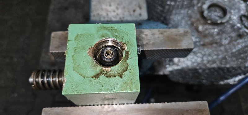

Ja, das schwarze Außengewinde ist der Einsatz der im Pumpenblock sitzt. darunter sollten die Ventile sein.
Um diesen Einsatz zu ziehen, muß ich an dem schwarzen Gewinde "Ziehen" können.

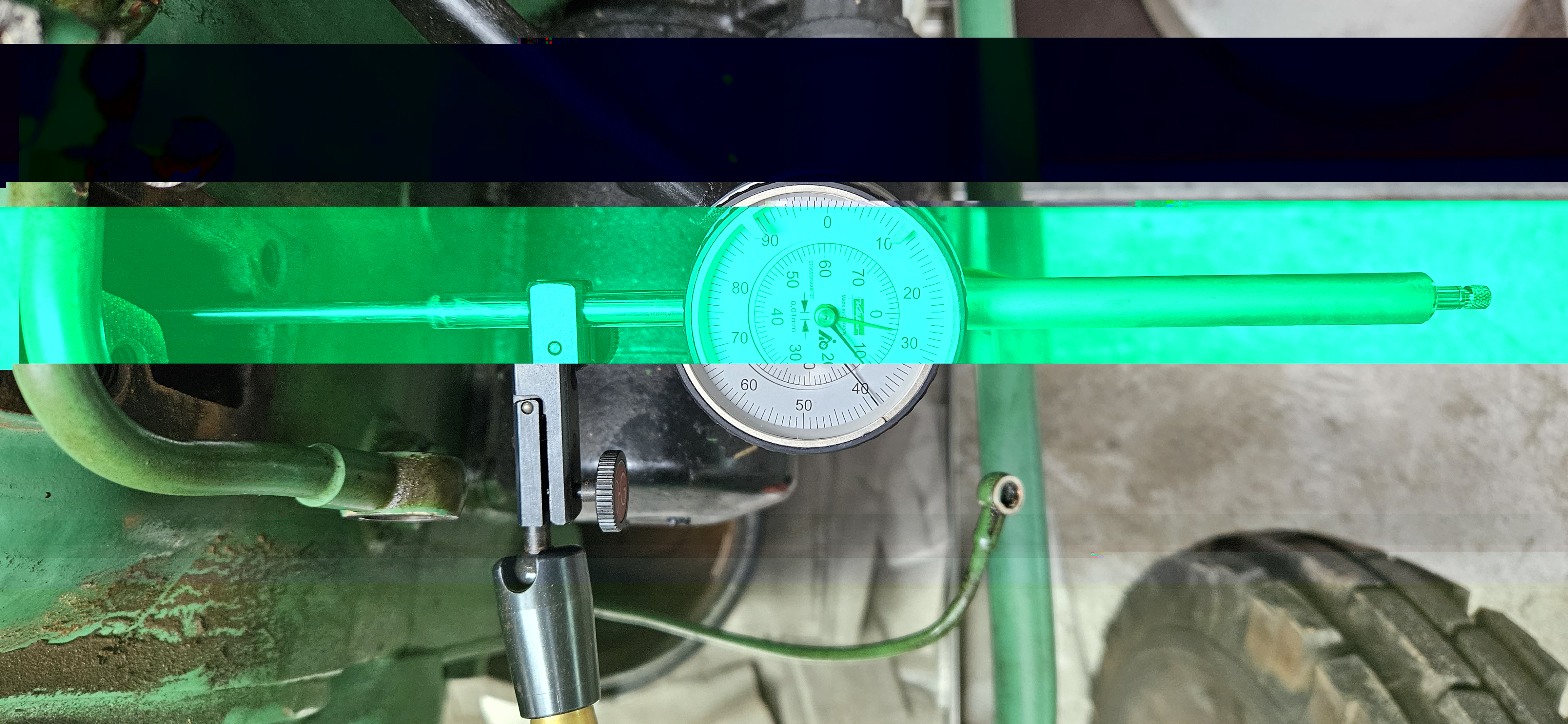

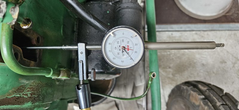

Ich hatte nun den Hub des Stößels der die Pumpe betätigt gemessen. Dieser beträgt in Vollgasstellung 2,1mm, das sollte ok sein damit er läuft.
Die Pumpe habe ich zerlegt, darin war keinerlei Schmutz zu finden, seltsam. Ich werde sie nun zum prüfen schicken.
