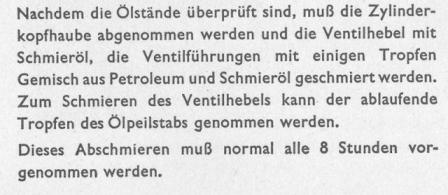

Hallo Normagreint,
hier ein Auszug aus der Betriebsanleitung zum Thema Trockenventil:

Beitrag Re: NG 23
Hallo Frank!
Danke für deine schnelle Aufklärung. So hab ich damals ja nicht viel verkehrt gemacht in Sachen Ventilölung. Doch kann man den Schlepper von Damals wirklich als "Trockenventiler" bezeichnen? :?:
Mit vielen Grüßen Normagreint ( Reint )

@Reint
Also Trockenventiler habe ich noch nie gehört. Außerdem sind die Ventile immer trocken. Es sei denn der Motor haut, wenn er defekt ist, irgendwo Öl aus dem Zylinder raus. Fakt ist, dass die Kipphebel und die Ventilstangen nicht zentral geschmiert werden und deshalb "trocken" sind. Darum vor dem Starten und dann bei Betrieb ca. alle 8 Stunden ölen. Leider hat das zur Folge , dass einem das "Schmieröl" alle Nase lang durch die beiden Schlitze, durch die die Dieselleitungen geführt werden, am Motor runtersifft und man immer mit dem Lappen was zu wischen hat.
