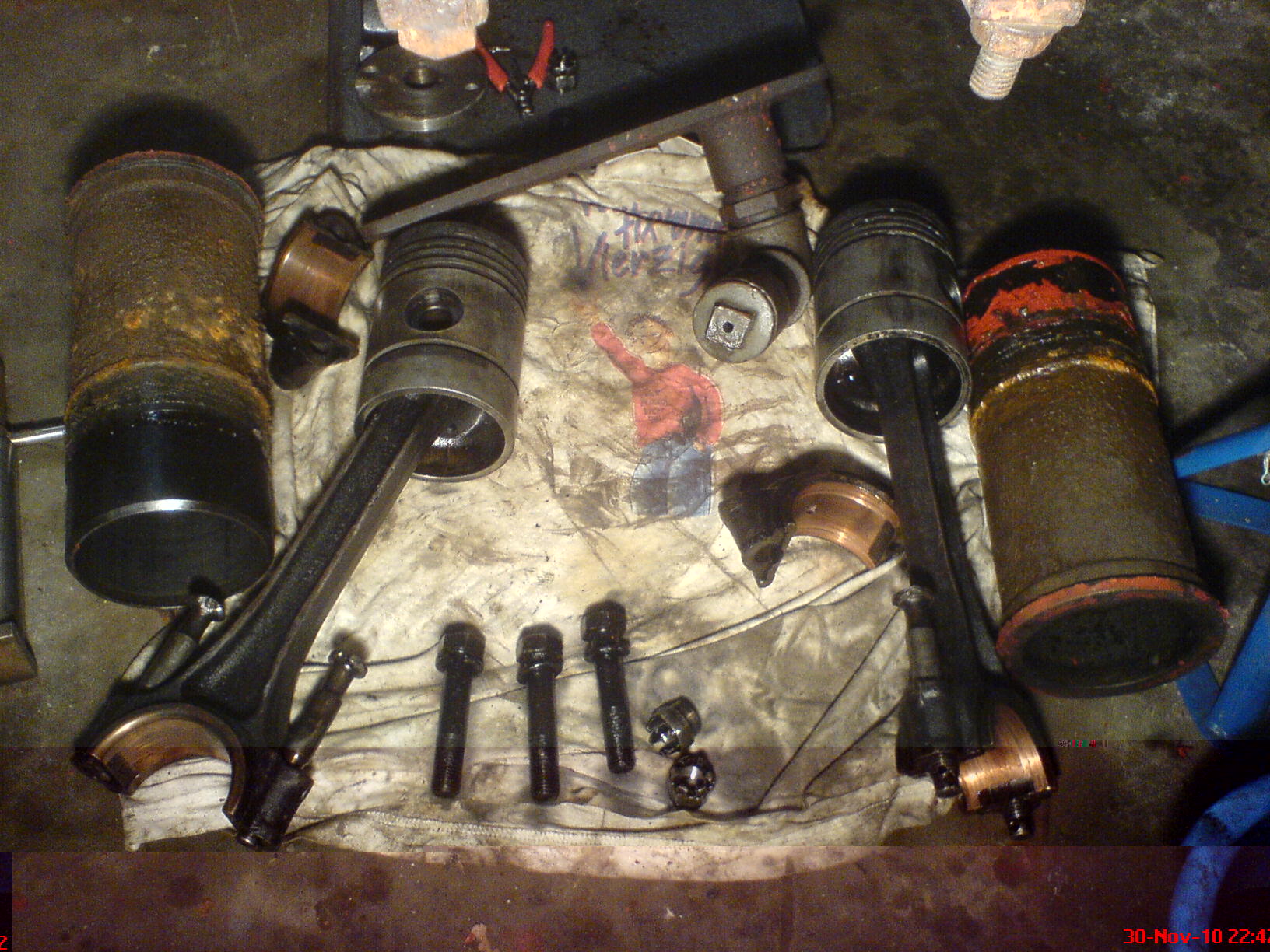

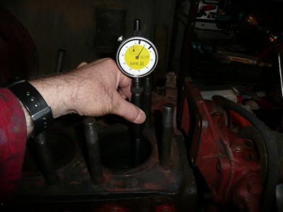

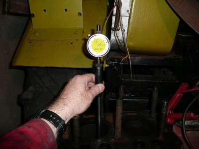

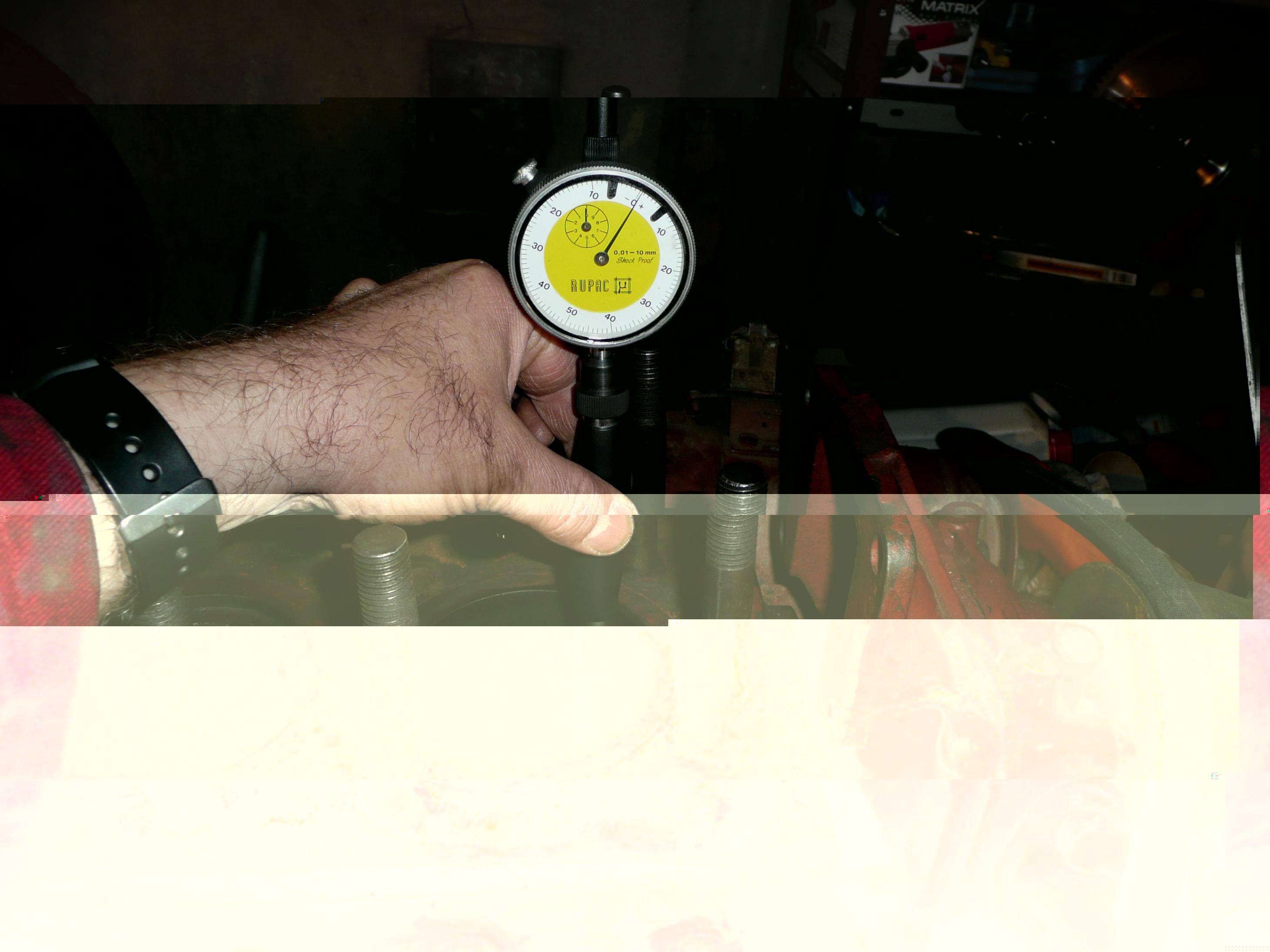

es geht vorran, wenn auch eher schleppend :roll: . Eingendlich wollte ich euch fragen, ob ihr auch die Zylinderbüchsen austauschen würdet. Aber nach dem heutigen Abend in der Garage ist klar, hier ist eine komplette Motorrevision erforderlich :( Der Verkäufer hat wohl gelogen :x) ist , den der Motor konnte eigendlich nicht gelaufen haben :o.
Die Laufbüchsenmaße sollten 95 +/- 0,3 mm betragen, ab da setzt die Erneuerung ein. Bei meinem MIAG haben die Laufbüchsen einen Durchmesser von 96,72 mm :!: :!: :!: Also bereits 1,3 mm drüber :o .
Die vom geschlachteten StaMo haben 94,92, welch ein Glück :) , also werde ich wohl alles vom Stamo in den MIAG einbauen, das kann dauer :oops: Einen Dreibaum habe ich auch schon für´n Euro organisiert, damit die ganze Sache nicht wie eine Dinosaurierausgrabung abläuft :D .

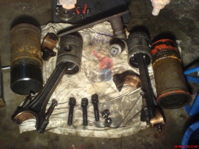

Fotos von der Messung und Teilebeute. (Fotos mit der guten Kamera, aber verkleinert, wer brauch schon 4MB Bilder, das ärgert nur die Admins :) )

Dateikommentar: Messung Miag
miag3.jpg [ 363.48 KiB | 11587-mal betrachtet ]
Dateikommentar: Messung StaMo

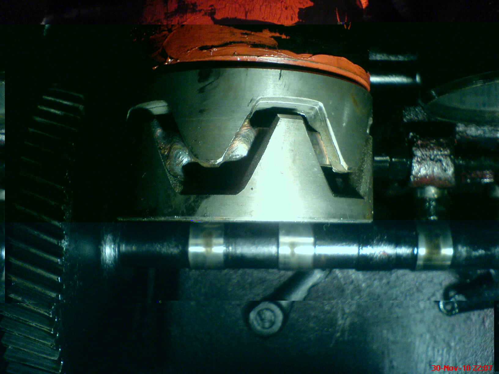

Dateikommentar: Schöner Kolben
kolben.jpg [ 728.78 KiB | 11587-mal betrachtet ]

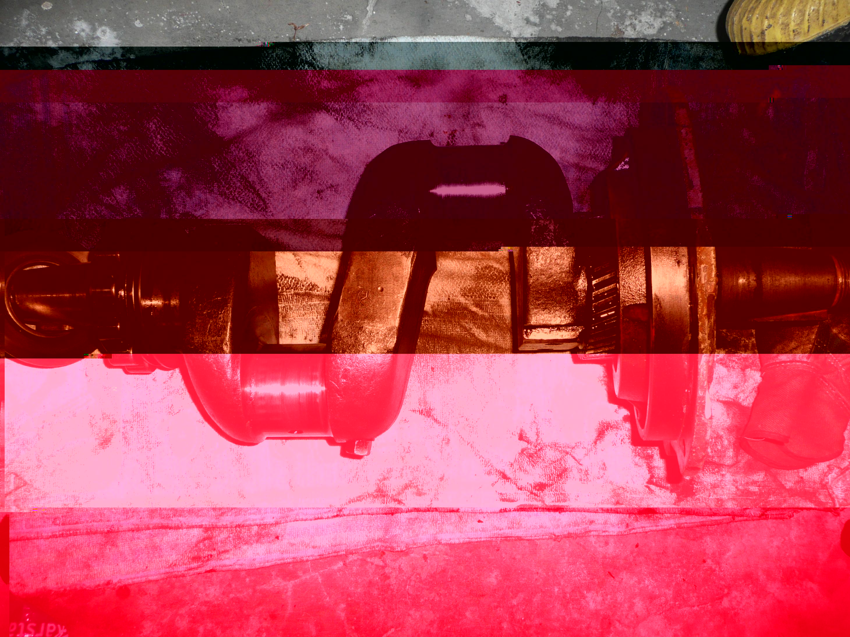

Dateikommentar: Gut und gerne 60 KG
welle.jpg [ 984.87 KiB | 11587-mal betrachtet ]

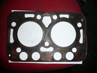

Dateikommentar: So schön waren mal die Zylinderkopfdichtungen
kopfdicht.jpg [ 463.11 KiB | 11587-mal betrachtet ]

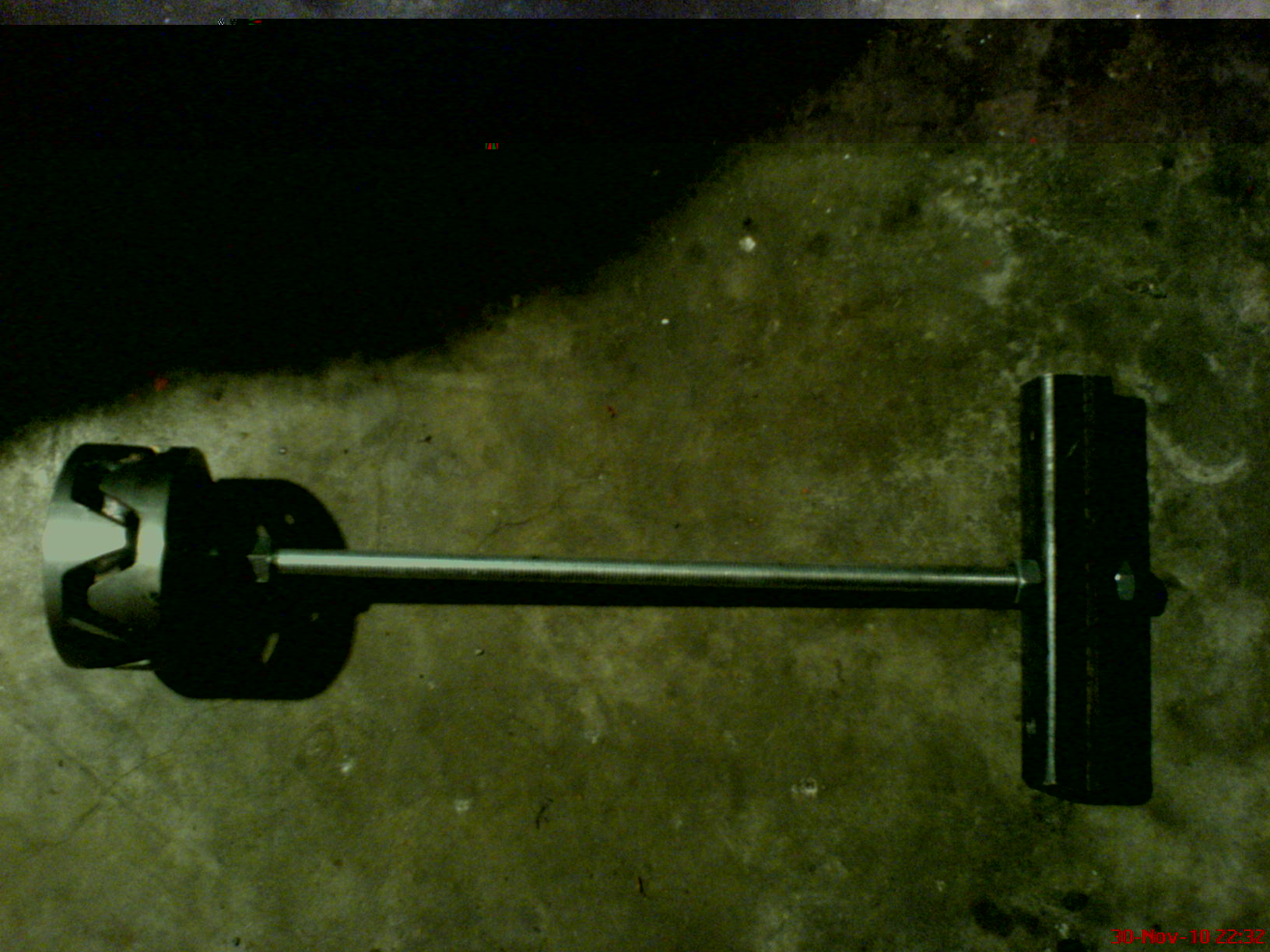

Für das Buchsen ziehen, nimmst du 2 Rohre die du auf die Stehbolzen steckst.
Diese sollen so lang sein dass du darüber noch ein stabiles Flacheisen oder U-eisen und eine Mutter bekommst. In der Mitte der Laufbuchse brauchst du nun ein Loch, wo eine Gewindestange runter in den Kurbelraum geht. Dort kommt wieder ein Flacheisen oder eine Stabile Scheibe, welche mit den Muttern gekontert ist. Diese drückt nun von unten gegen die Laufbuchse indem du oben die Mutter anziehst welche über dem Flach, bzw U-eisen sitzt.
Als Gewindestange würde ich M22 Empfehlen.
Ich hoffe mal du hast es verstanden :roll:

Die untere Scheibe muss aber genau passen, Aussendurchmesser gleich dem Aussendurchmesser der Laufbuchse und gegen Verrutschen abgesetzt, so dass sie in der Laufbuchse fest sitzt - wie im Video gezeigt - ohne Drehbank (oder jemanden der eine hat ;) ) geht da wohl nix :shock:

Na etwas Größer kann di untere Scheibe schon sein, da die Laufbuchse unten in den Kurbelraum übersteht und man ja nichtdie Komplette Buchse durch ziehen braucht.
bei mir konnte ich sie nachdem sie ca 2cm kam mit der Hand raus ziehen, bzw drücken ;)

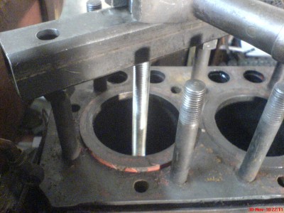

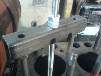

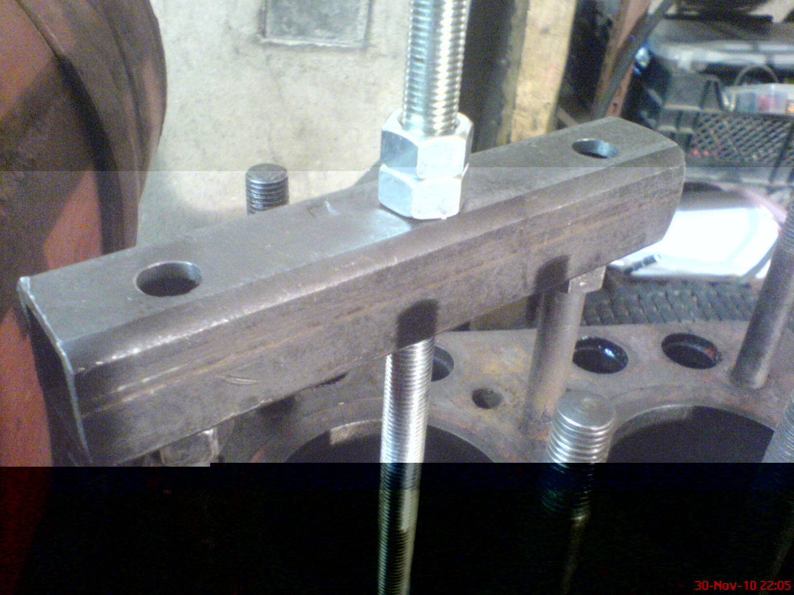

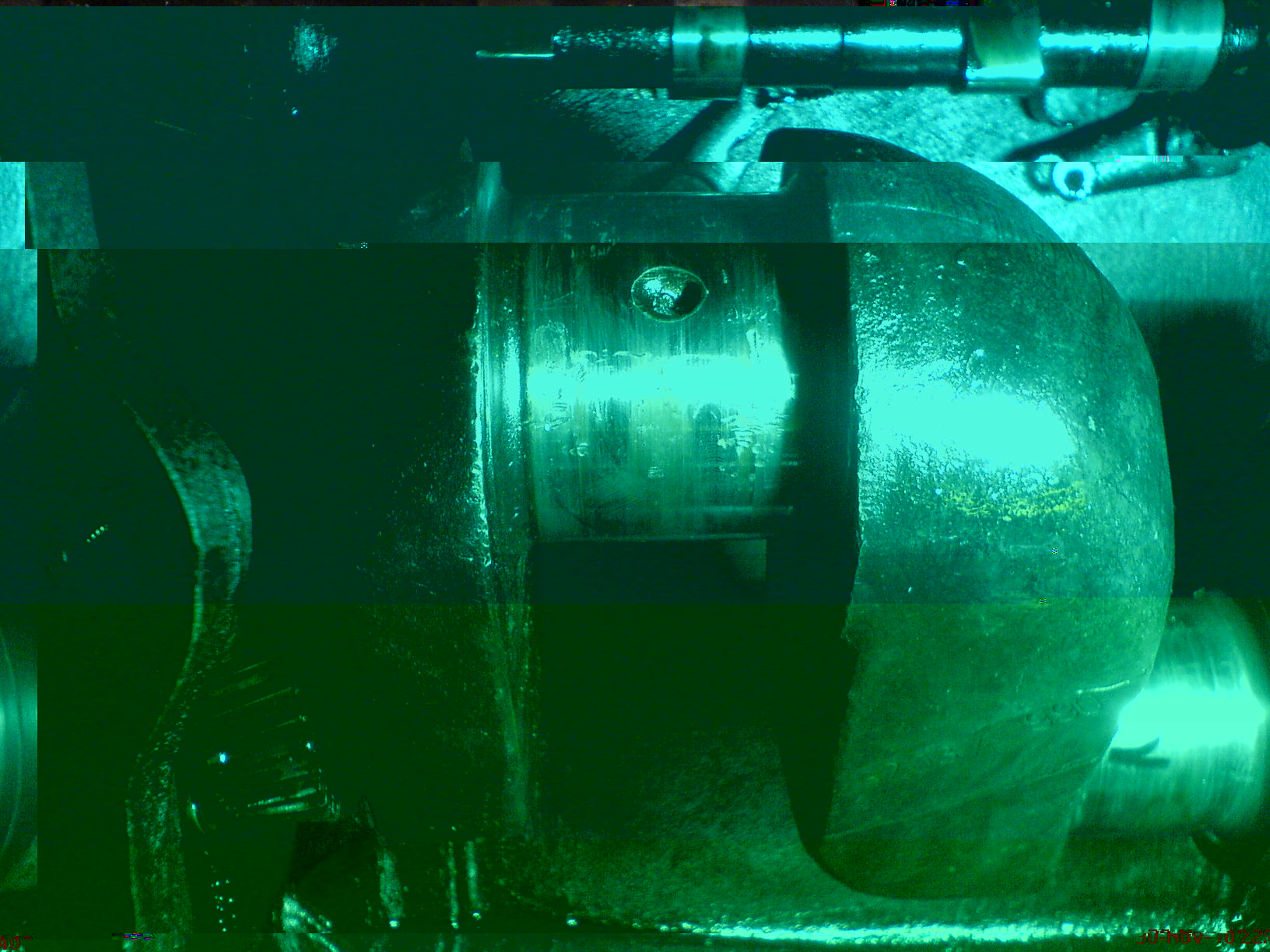

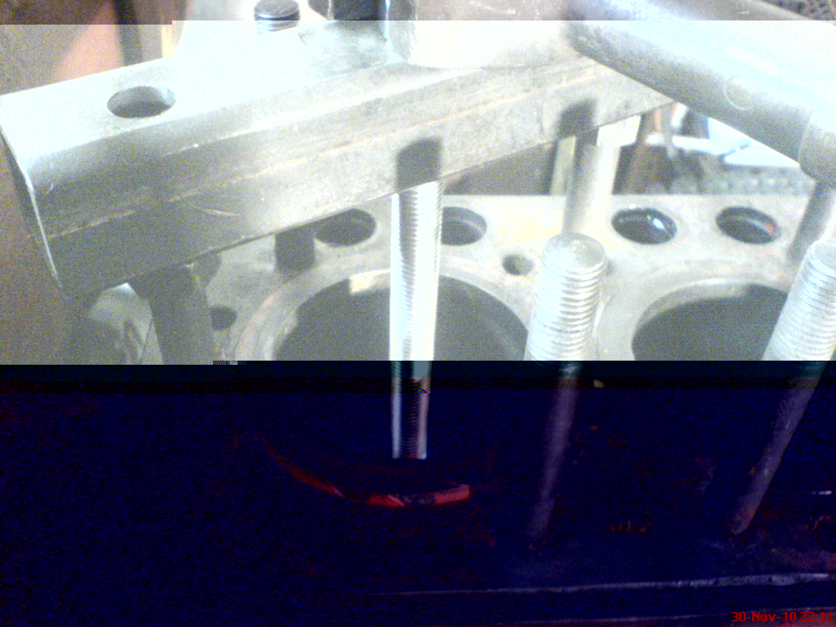

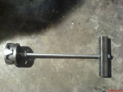

mal wieder ein kleiner Status Bericht von der Restauration ;) . Habe mir selbst einen Büchsenzieher gebaut, ein altes Polrad musste dafür herhalten. Die Gewindestange gab es im Baumarkt für 3,5 Euro. Die Büchsen sind überraschend leicht rausgegangen :D . Ich hadere noch ein wenig mit mir, was den Kurbelwellenaustausch angeht :? . Beim StaMo was es ja noch einfach, da war das Schwungrad bereits runter. Nun muß ja der Motor mit Kupplungsglocke bzw. Schwungrad runter. Hat das schon mal jemand von euch gemacht? Was ist bei der Trennung zu beachten? Hat Zeit, im Moment ist es mir einfach zu kalt zum Schrauben :roll:
:ugeek:
Dateikommentar: Zylinderbuchsenzieher Eigenbau,
danke für eure Tips.
DSC00213.JPG [ 284.19 KiB | 11540-mal betrachtet ]
Dateikommentar: Befestigung oben
DSC00210.JPG [ 298.33 KiB | 11540-mal betrachtet ]
Dateikommentar: Befestigung unten
DSC00211.JPG [ 229.9 KiB | 11540-mal betrachtet ]
Dateikommentar: Schwupps und raus
DSC00212.JPG [ 331.83 KiB | 11540-mal betrachtet ]

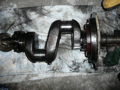

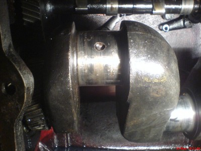

Dateikommentar: Die Kurbelwelle im MIAG sieht nicht so dolle aus!
DSC00216.JPG [ 305.83 KiB | 11540-mal betrachtet ]

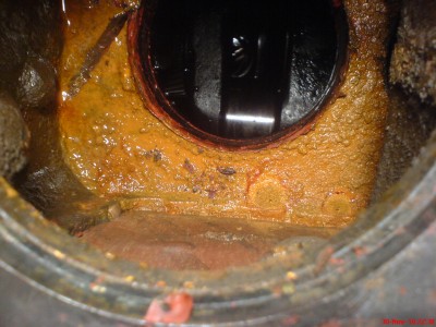

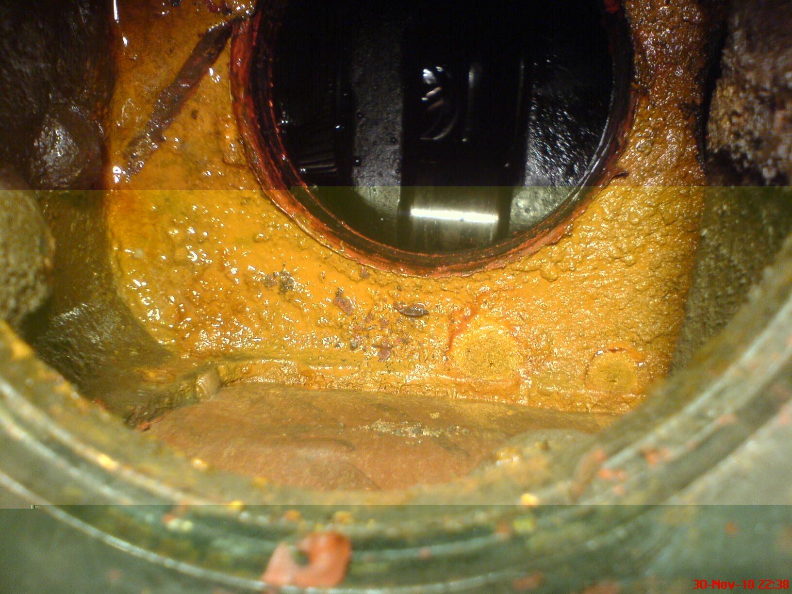

Dateikommentar: Frostschadenansicht von innen
DSC00214.JPG [ 301.59 KiB | 11540-mal betrachtet ]

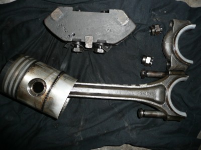

Dateikommentar: Schrott oder doch besser aufheben?
DSC00217.JPG [ 348.97 KiB | 11540-mal betrachtet ]

da hast du aber schön alles zerlegt merk dir bloß wie alles zusammen kommt bei den lagerschalen kolben buchsen usw...mit deiner baumarkt gewindestange aus polnischem st37 diebstahl hast du aber glück gehabt das da das gewinde gehalten hat ich hab alles zerstört und mir dann was derbes aus 24mal1,5er federbriden gebaut....bei deinem bild mit dem frostschaden sag mal kann es sein das da unten rechts ein riß im steg ist oder ist das dreck ich will dir keine angst machen aber sieht komisch aus....die schwungmasse geht recht leicht ab da mußt dir auch nen abziehen bauen dickes stück eisen mit 2 löcher reicht aus in der schwungmasse sind gewinde sollten eigentlich sein da schraubst eisen an die mitte drück auf den kurbelwellen zapfen dann druck machen und mit nem großen bello (10kg) mal seitlich gegen die schwungmasse schlagen bei mir fällt sie dann meist ab :D ..sie zu entfernen ist ratsam dahinter ist ein WD-ring der ist garantiert im arsch die lager kannst auch mit samt deckel vom block abdrücken da sind gewinde im lagerdeckel aber vorher diese nutmutter abbauen auf der krubelwelle die ist widerum mit nem hakendraht gesichert falls es noch original ist da ist ne blöde erfindung :evil: mit fummelei....ok zerleg mal weiter und schick wieder bilder zusammen sind wir stark ;)

Na da ging es ja doch noch ganz gut mit den Buchsen ziehen.

Wo siehst du denn ein Riss :?:
Irgendwie sehe ich gerade nix :oops:
