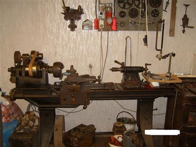

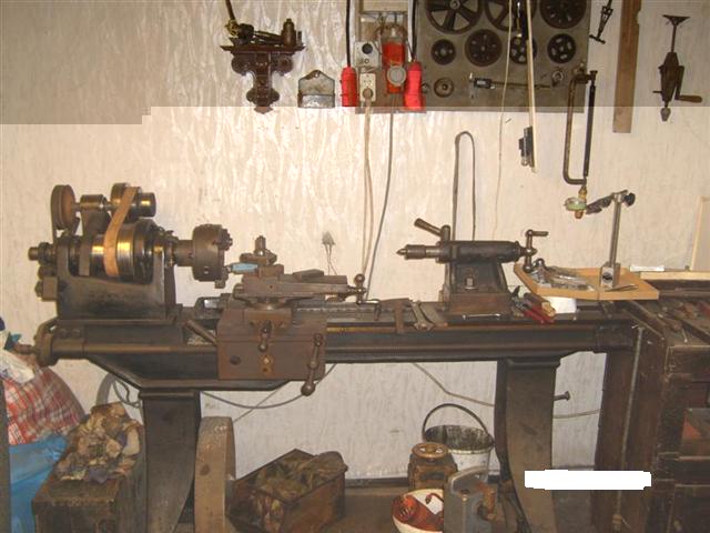

Drehbank mit Riemenantrieb Bj.ca 1900.JPG [ 51.12 KiB | 19067-mal betrachtet ]
Es war eine ähnliche DB wie die meines Bekannten, nur einige Nummern kleiner.
Sie hat jetzt einen 3-stufigen Flachriemenantrieb. Im Kaufzustand war zur Drehzahlregulierung ein Schaltgetriebe
vom Opel P4 angebaut. Das habe ich abgenommen und eine Welle nachgerüstet,
auf der jetzt die 3-stufige Antriebsrolle sitzt. Vorteil der Riemenantriebs ist ein sehr ruhiger Lauf der Maschine.
Diese Maschine benutze ich eigentlich nicht mehr, so daß ich sie zum drechseln verwenden möchte.

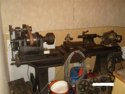

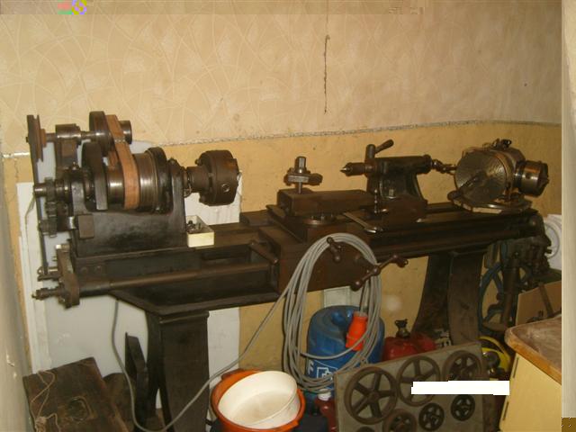

alte Drehbank weggestellt.JPG [ 43.84 KiB | 19067-mal betrachtet ]
Den nicht mehr benötigten Oberschlitten werde ich an die
andere DB anpassen um auch kleinere Fräsarbeiten damit machen zu können.
alte Drehbank Reitstockseite.JPG [ 43.64 KiB | 19067-mal betrachtet ]

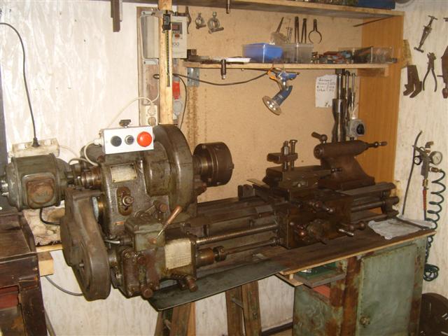

Die andere DB haben wir uns diesen Sommer zugelegt, da sie günstig zu haben war.
Es ist eine alte Fischer-DB die wieder hergerichtet wurde.
Durch ihren Getriebeantrieb läuft sie nicht so ruhig, hat aber dafür andere Vorteile.
Drehbank Fischer Bj.ca 1940.JPG [ 55.03 KiB | 19067-mal betrachtet ]

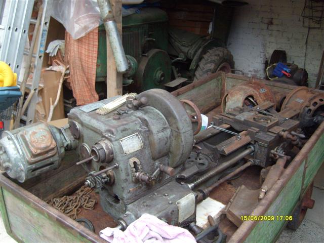

Die Maschine im Kaufzustand, wobei der grobe Dreck schon abgekärchert wurde :
Drehbank Fischer im Kaufzustand bei der Demontage.JPG [ 59.39 KiB | 19067-mal betrachtet ]

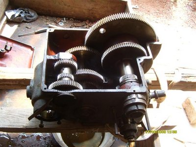

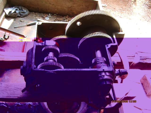

Das Getriebe zu Öffnen war zum Ölwechsel und Entfernen des Ölschlammes notwendig:
Drehbank Fischer Getriebe.JPG [ 55.95 KiB | 19067-mal betrachtet ]

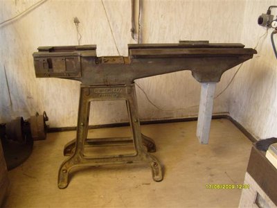

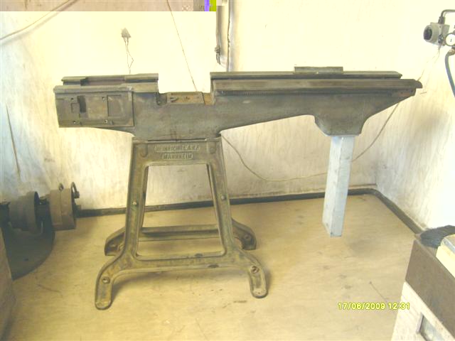

Die Drehbank bekam einen Unterbau von Heinrich Lanz ;)
Drehbank Fischer Aufstellung Maschinenbett.JPG [ 40.58 KiB | 19067-mal betrachtet ]

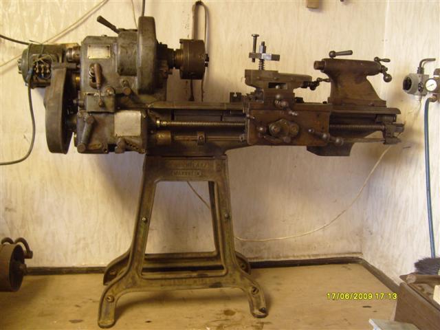

Nach und nach wurden die aufbereiteten Teile wieder montiert :
Drehbank Fischer Zusammenbau.JPG [ 45.94 KiB | 19067-mal betrachtet ]

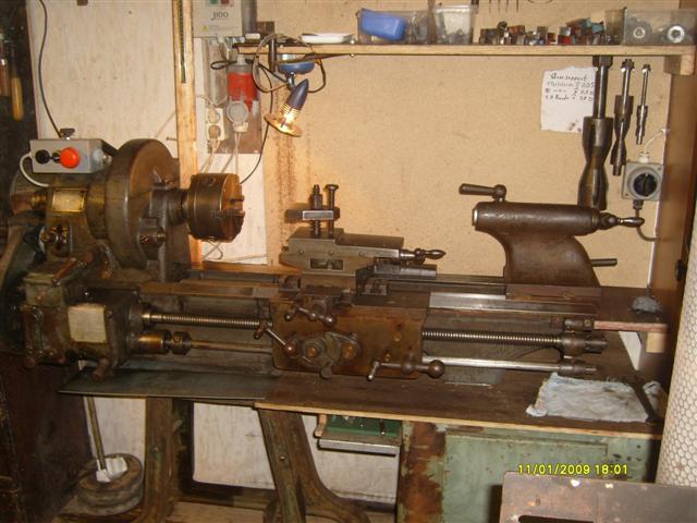

Jetzt steht die DB so da :
Drehbank Fischer jetziger Zustand.JPG [ 55.7 KiB | 19067-mal betrachtet ]
Bei beiden Maschinen werden mit einem Frequenzumrichter die Drehzahlen stufenlos geregelt.
Hier einige tech. Daten : Riemen-DB.............................................Getriebe-DB
Baujahr :.............................ca. 1900................................................ca. 1940
Spitzenweite :....................1100 mm...............................................700 mm
Spitzenhöhe über Bett:......180 mm.................................................180 mm
Spitzenhöhe Bett entfernt :270 mm.................................................250 mm
Spindeldurchlass : ............30 mm....................................................40 mm
Antriebsleistung : ..............0,75 kw..................................................1,1 kw
Vor kurzem habe ich die Drehspindel neu eingestellt. Beim Probedrehen eines zylindrischen Werkstückes
gab es nur eine Abweichung von 1/100 mm auf 200 mm Drehlänge. Ein für mich völlig ausreichendes Ergebnis.
Nun steht noch das Ausrichten des Reitstockes an, da die Spitze nicht exakt auf der Drehmitte liegt.

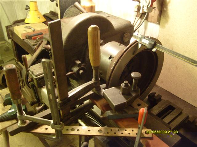

Die erste Arbeit mit der "neuen"DB war das beiderseitige Plandrehen einer Bremsscheibe.
Da diese Scheibe exakt parallel sein sollte, habe ich sie nur einmal in das Drehfutter eingespannt und diese
etwas ungewöhnliche Befestigung des Drehmeißels gewählt . :o ;)
Drehbank Fischer Plandrehen einer Bremsscheibe.JPG [ 53.97 KiB | 19067-mal betrachtet ]

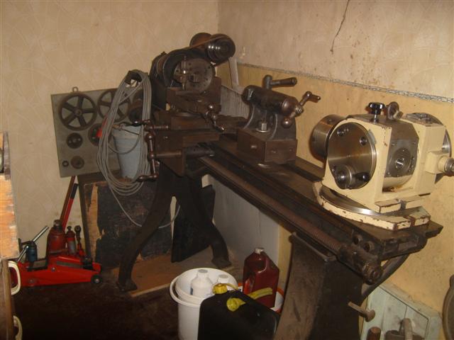

Gaaanz herzlichen Dank für die Eröffnung dieses Themas, Lutz!
Das finde ich riesig das du hier den ersten Schritt gemacht hast, mögen viele andere folgen, ich finde so etwas mindestens genauso spannend wie eine Schleppervorstellung!
Eines solltest du allerdings nachreichen und zwar die Vorstellung dieses sehr feinen Werkzeugs:
teila.jpg [ 29.76 KiB | 19024-mal betrachtet ]
Wenn du den Teilapparat (für die die so ein Gerät nicht kennen: Das Gerät welches hier anstatt des Reitstocks montiert ist, rechts), mal benutzt, bitte eine kleine Dokumentation hier.

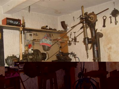

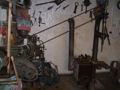

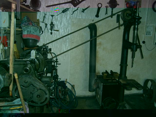

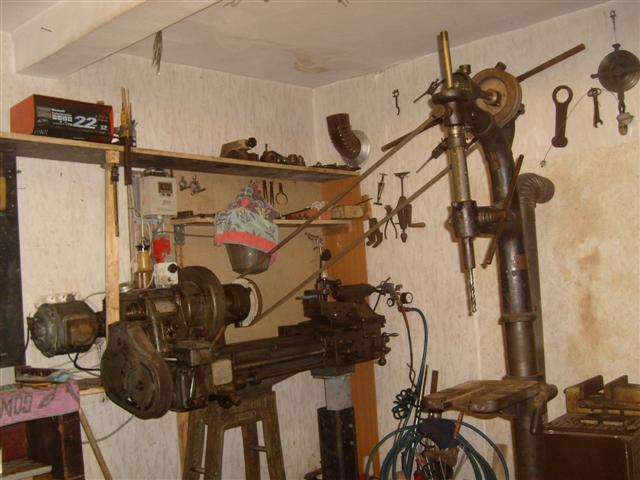

Da ich nur eine Handbohrmaschine in einem Bohrmaschinenständer habe,
bin ich beim Bohren über 13 mm am Limit. Eine größere Ständerbohrmaschine
wollte ich mir nicht kaufen. Da oftmals auch größere Löcher zu bohren sind,
habe ich meine alte, ehemals per Flachriemen angetriebene Bohrmaschine leicht umgebaut.
Ich habe eine Keilriemenscheibe auf die Antriebswelle montiert.
Eine zweite Riemenscheibe wird in´s Futter der Drehbank eingespannt und ein Keilriemen
überträgt die Kraft zum Bohren. Vorteil ist, die Drehzahl zum Bohren
wird mit dem Drehbankgetriebe und dem Frequenzumformer geregelt.
Das sieht zwar ziemlich russisch aus, funktioniert aber prima und war preiswert ;) .
alte Ständerbohrmaschine.JPG [ 50.41 KiB | 18989-mal betrachtet ]
alte Ständerbohrmaschine mit Keilriemenantrieb.JPG [ 49.07 KiB | 18989-mal betrachtet ]
Leider kenne ich mich mit dem Gerät noch nicht so gut aus. Ich hatte mal geplant mir Zahnräder zu fräsen......aber nicht in naher Zukunft :?

Na das ist ja mal echte Geniale Konstruktion C10 :o
Tja da kannste echt gut improvisieren, sozusagen ein Markenzeichen von uns Ossis :mrgreen:
Sag mal das ist die erste Werkstatt mit Tapete an der Wand. :shock:
Die Maschinen stehen bestimmt in einen alten Fachwerkhaus ;)
Samstag 16. Januar 2010, 13:33
Beiträge: 289
Wohnort: 99713 Ebeleben
Hallo Hawk,
eigentlich habe ich die Transmission nur "neu" erfunden ;) :mrgreen:
Der Nachteil daran ist, daß die Maschine fast in der Mitte des Zimmers steht :oops: .
Ja ganz schön Nobel, Werkstatt mit Niveau :D ;) .....
und wer von Euch darf schon im Wohnzimmer schweißen und drehen ;) :lol:
Nicht ganz, nur ein altes einstöckiges Lehmhaus ;)
