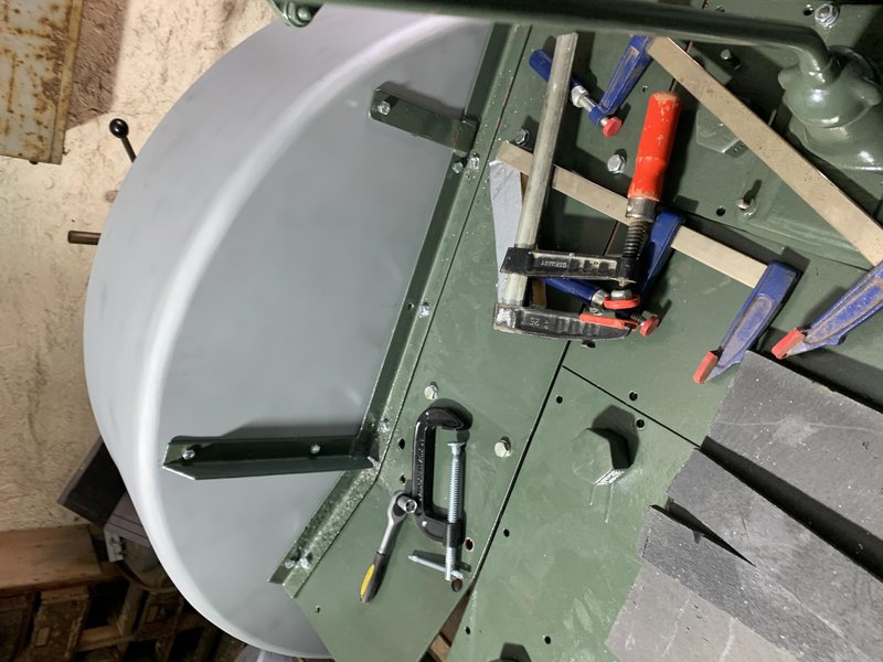

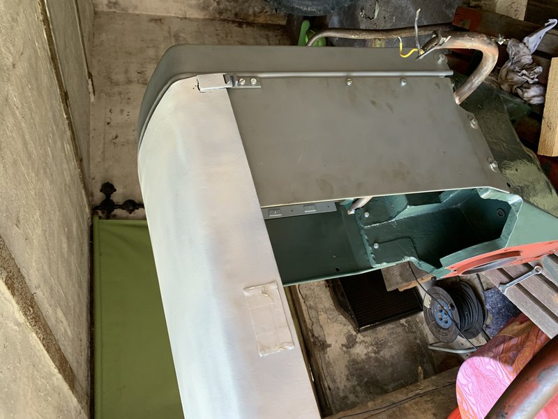

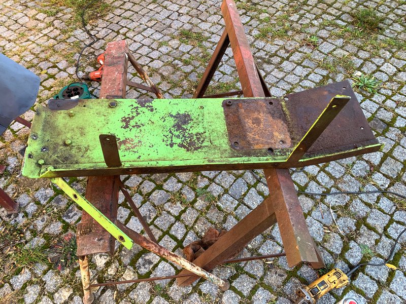

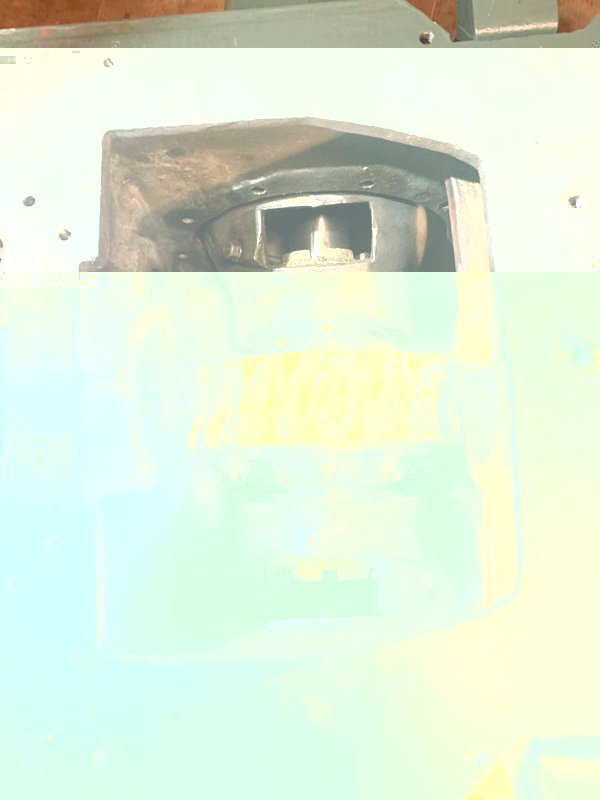

Die Schutzbleche und die Seitenbleche waren auch an vielen Stellen schon durch und wurden deshalb erneuert.
002.JPG [ 1.21 MiB | 23153-mal betrachtet ]
003.JPG [ 571.25 KiB | 23153-mal betrachtet ]
004.JPG [ 977.96 KiB | 23153-mal betrachtet ]

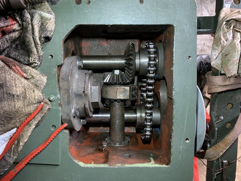

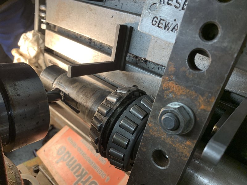

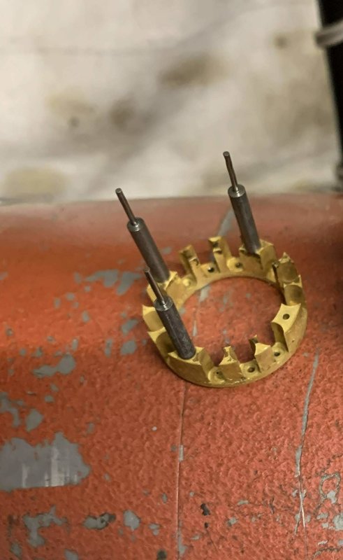

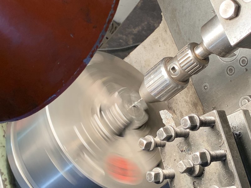

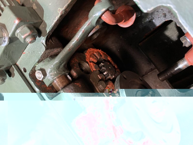

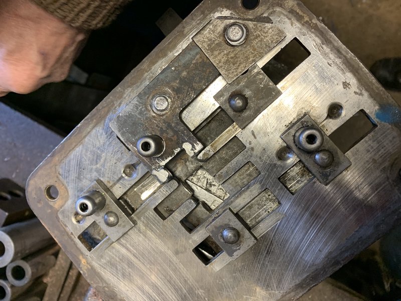

Dann haben wir uns um das Schaltgetriebe gekümmert. Das Nadellager war in alle Einzelteile zerfallen.
005.JPG [ 137.65 KiB | 23153-mal betrachtet ]

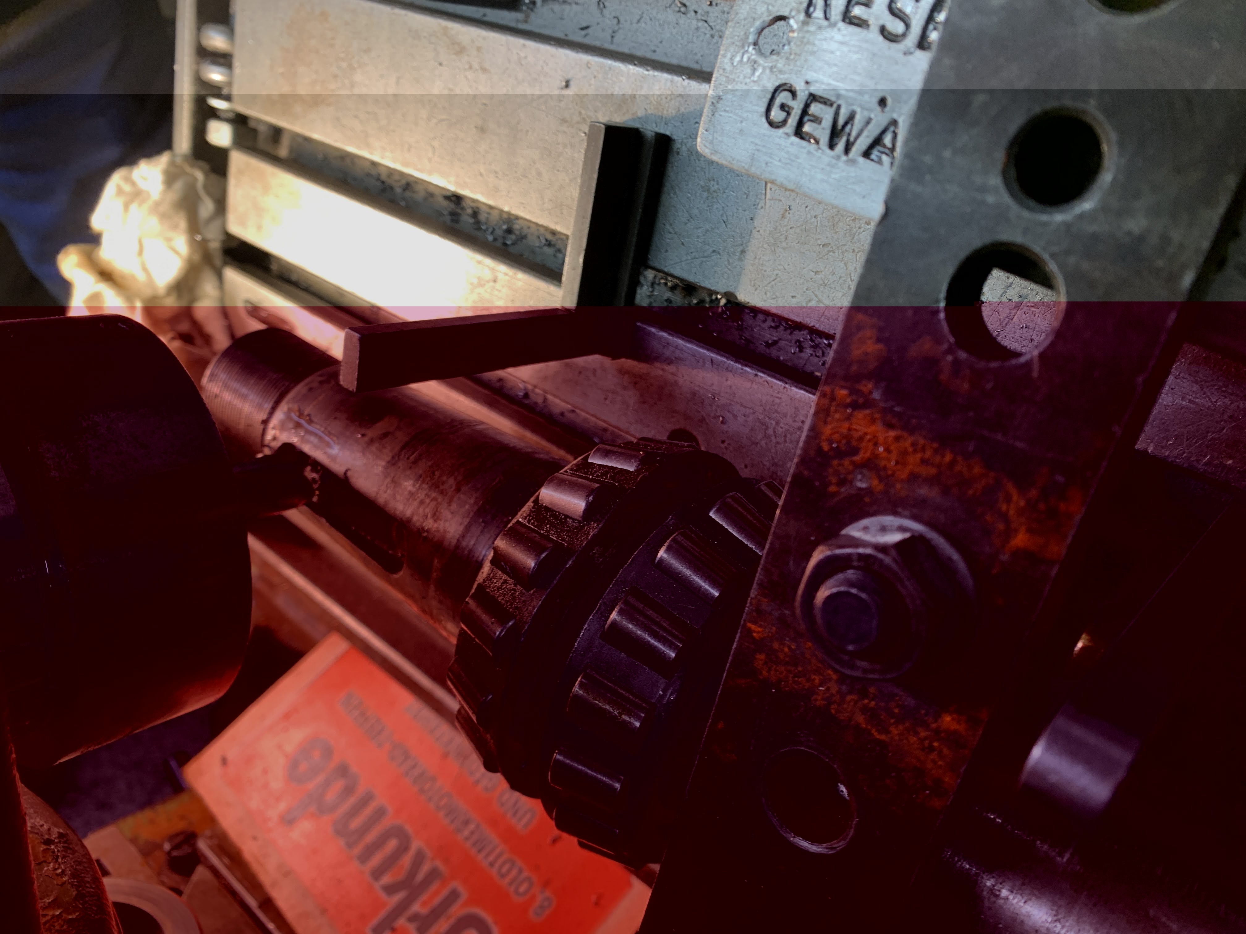

aber Dank Drehbank und etwas Geschick gerettet
006.JPG [ 574.24 KiB | 23153-mal betrachtet ]
007.JPG [ 1.36 MiB | 23153-mal betrachtet ]

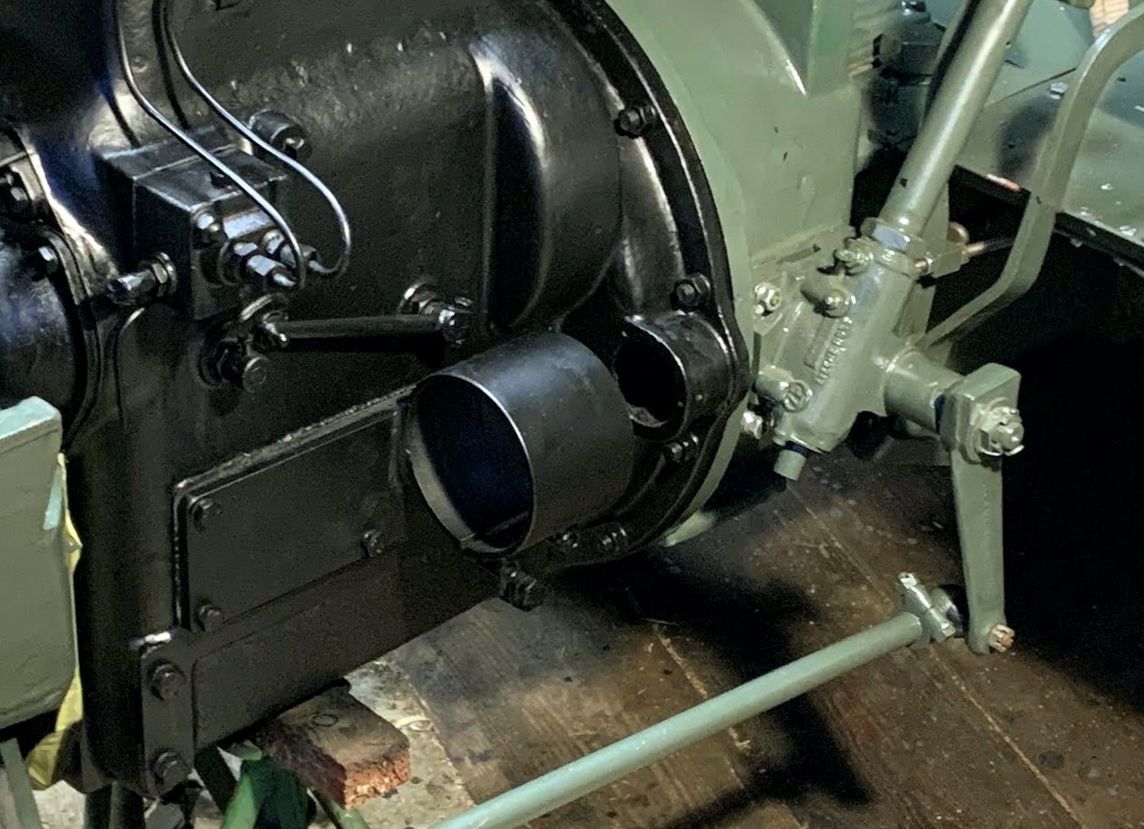

Alles wieder eingebaut mit neuen Lagern und Simmerringen und die Stellmuttern abgedichtet damit die Handbremse diesmal ölfrei bleibt.

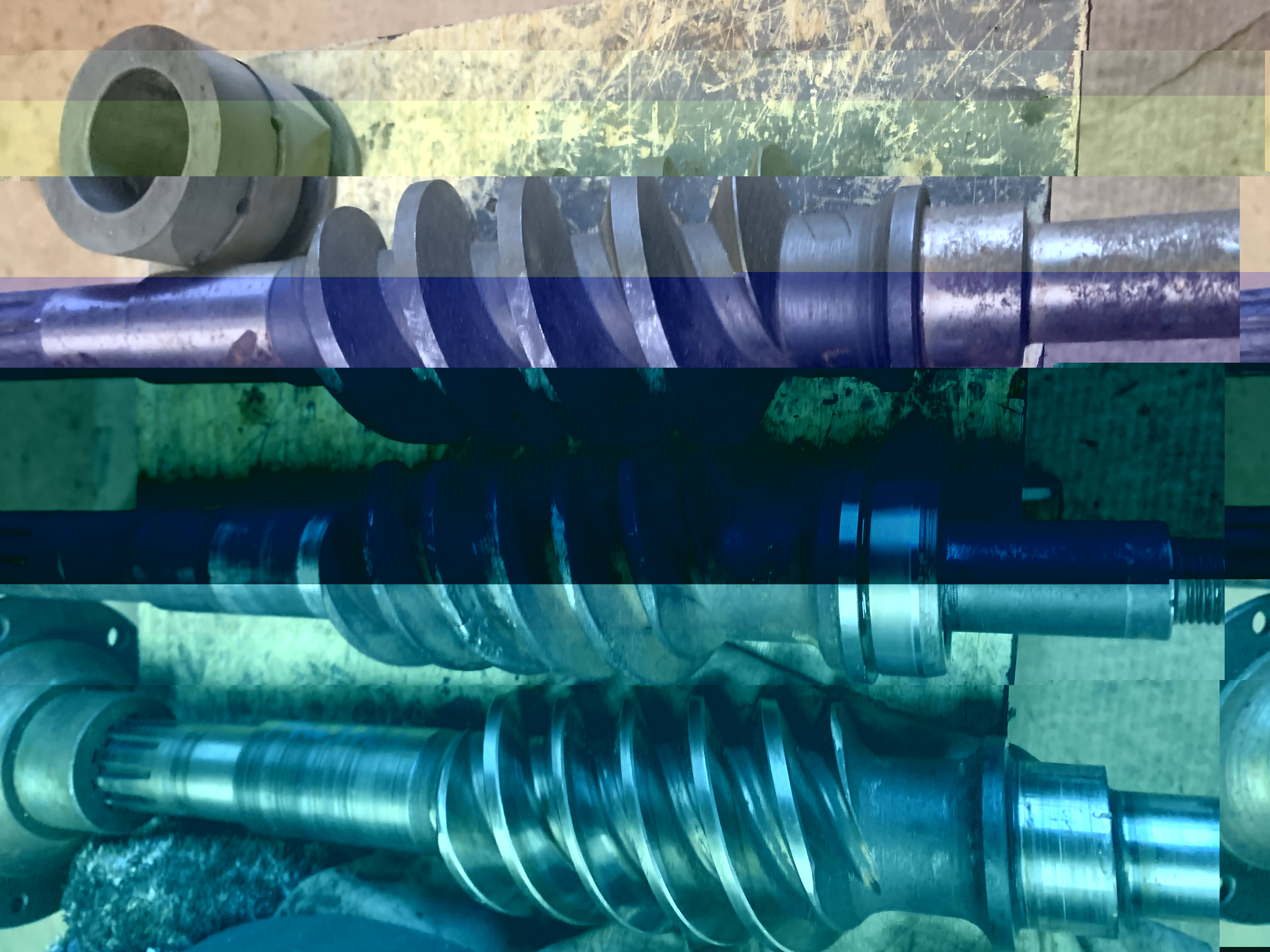

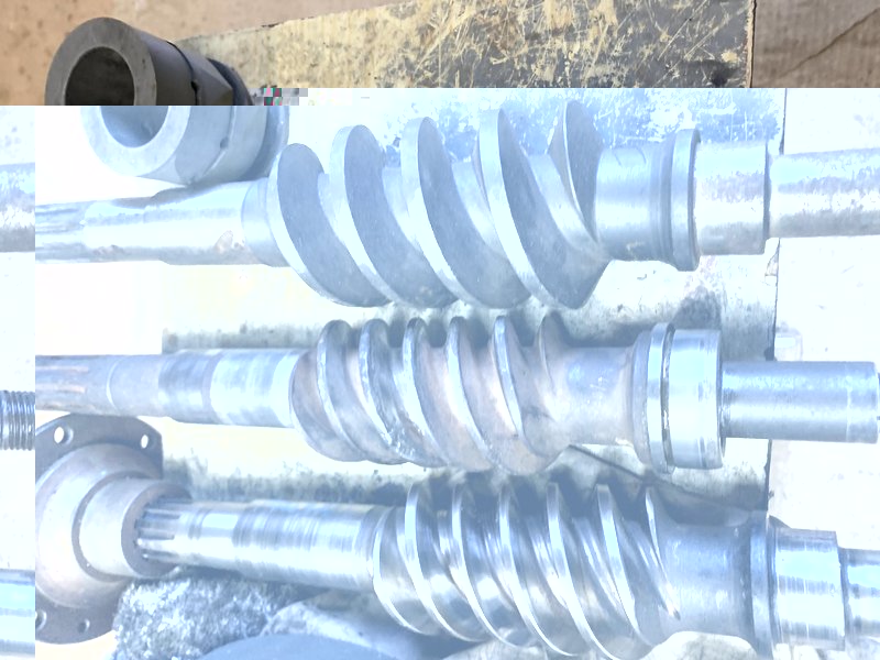

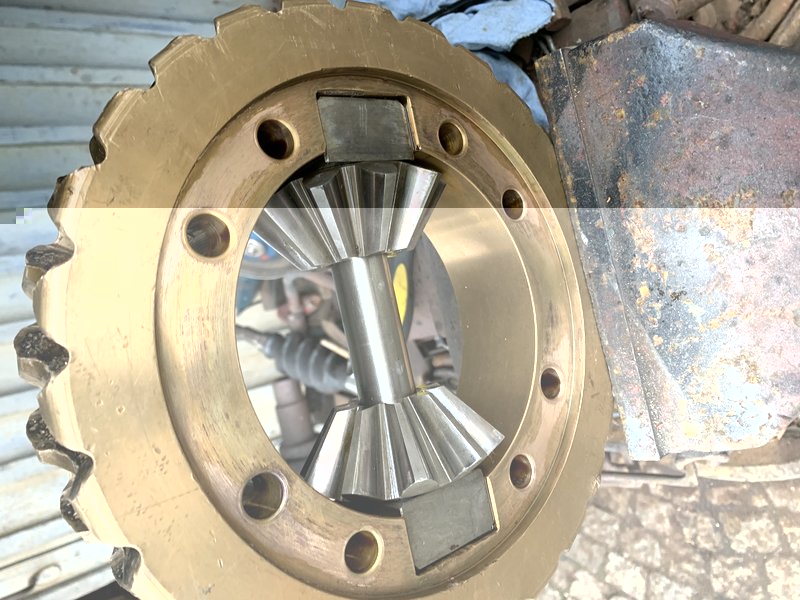

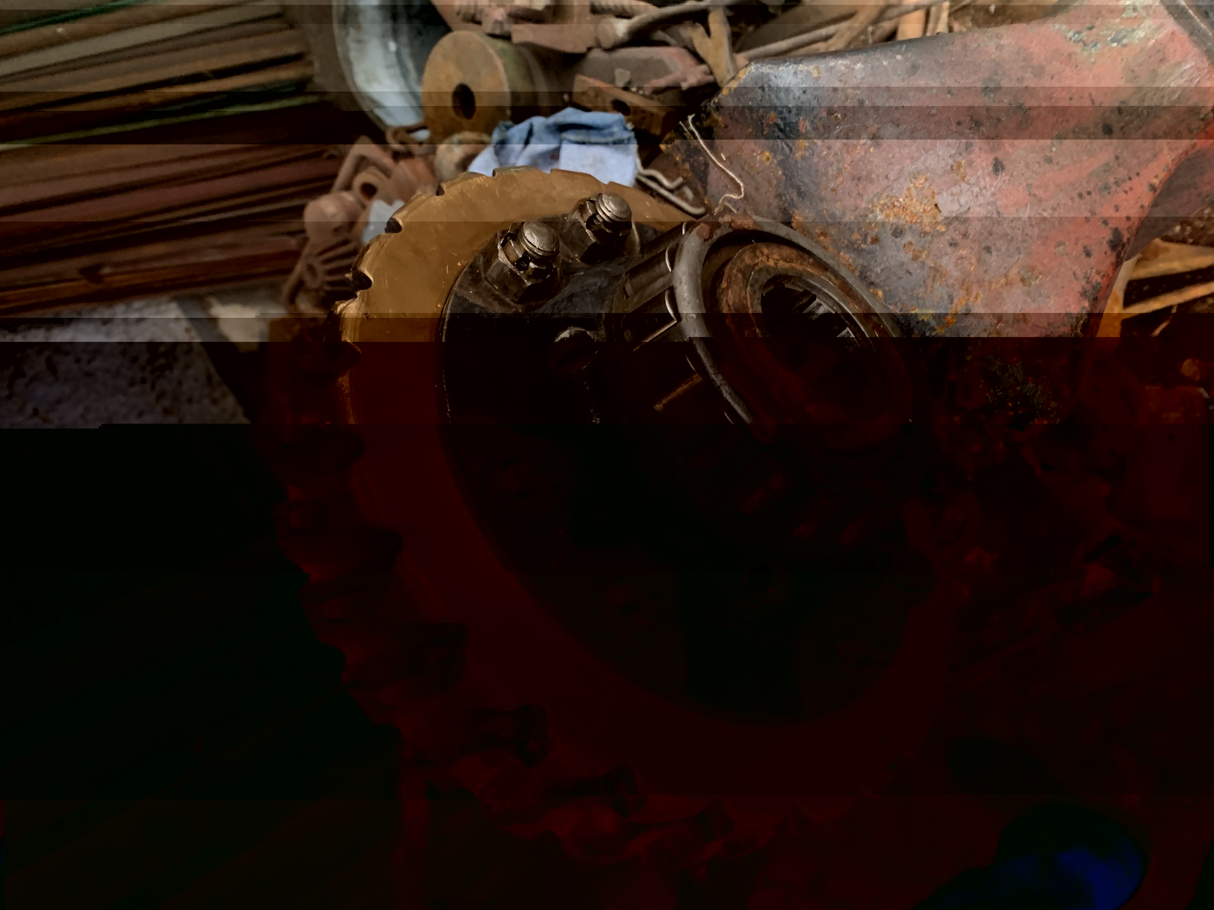

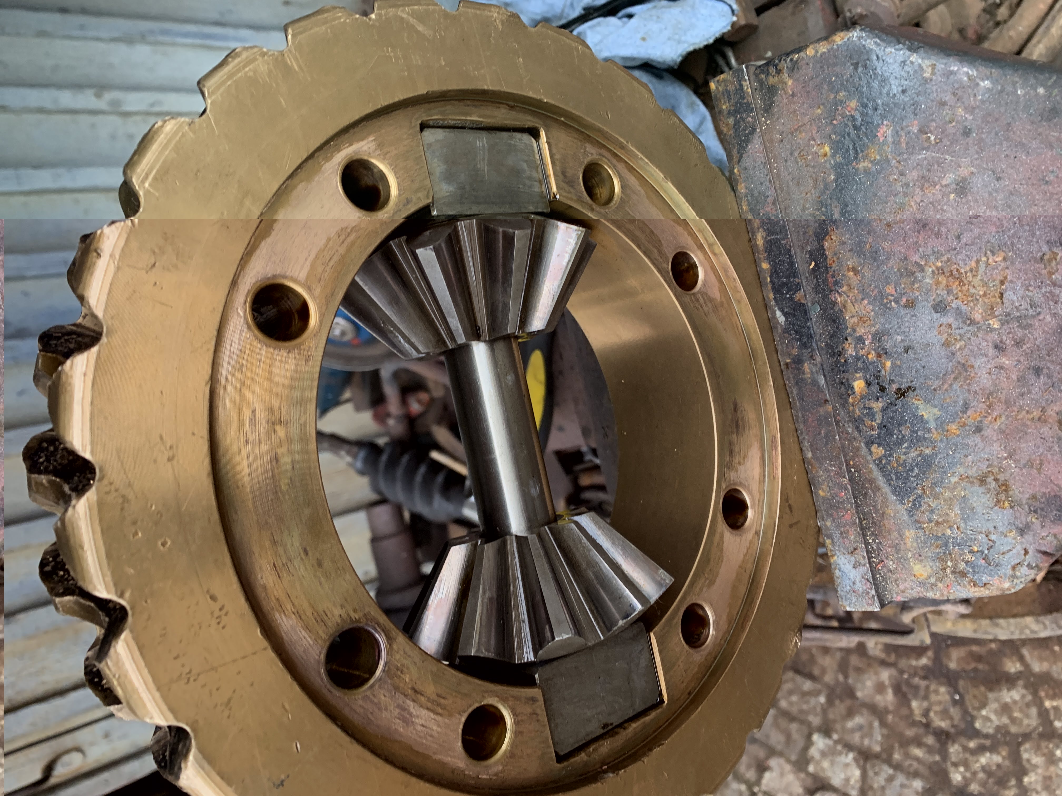

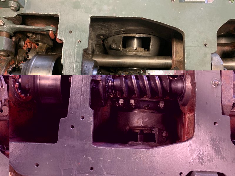

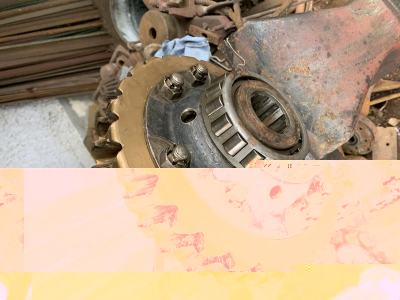

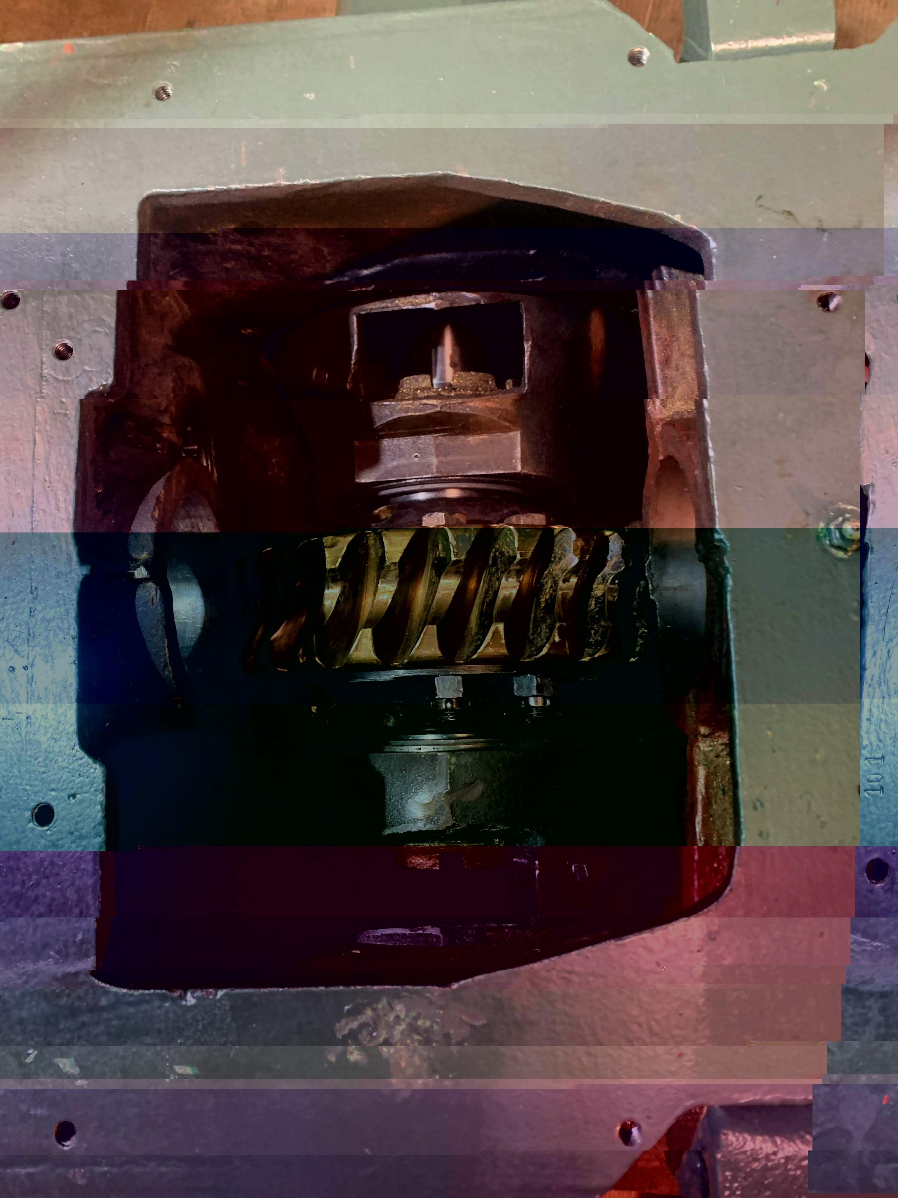

Dann wieder mal 2 Schritte vor und einen zurück. Ich hätte von Rudolf eine gut erhaltene 3- gängige Schnecke bekommen können. Also habe ich mein Schneckenrad eingebaut. Achstrichter dran und eingestellt. Dann bekam ich aber von einem Bekannten ein Angebot. Er hat seinen NG 22 neu aufgebaut und noch eine neue 2-gängige Schnecke da. Die hat sein Vater damals anfertigen lassen. Dazu gab es ein Schneckenrad welches zwar nach einem missglückten Anschleppversuch ein paar Macken hat aber sonst noch ganz o.K. ist. Glück muss man haben. Also mein altes Rad raus und das andere mit der neuen Schnecke rein. Dabei das Rollenlager hinten, das Spannhülsenlager vorn und den Simmerring gewechselt. Das Wechsellager hinten war noch in Ordnung.
009.JPG [ 738.74 KiB | 23152-mal betrachtet ]
010.JPG [ 1.82 MiB | 23152-mal betrachtet ]
011.JPG [ 1.28 MiB | 23152-mal betrachtet ]
gut gebraucht, alt, neu
012.JPG [ 594.43 KiB | 23152-mal betrachtet ]
013.jpg [ 532.79 KiB | 23152-mal betrachtet ]
014.JPG [ 612.55 KiB | 23152-mal betrachtet ]
Riemenscheibe und Zapfwelle samt neue Lager gingen ganz gut.

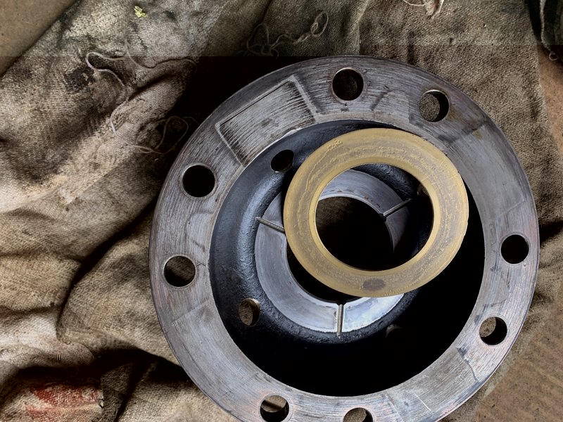

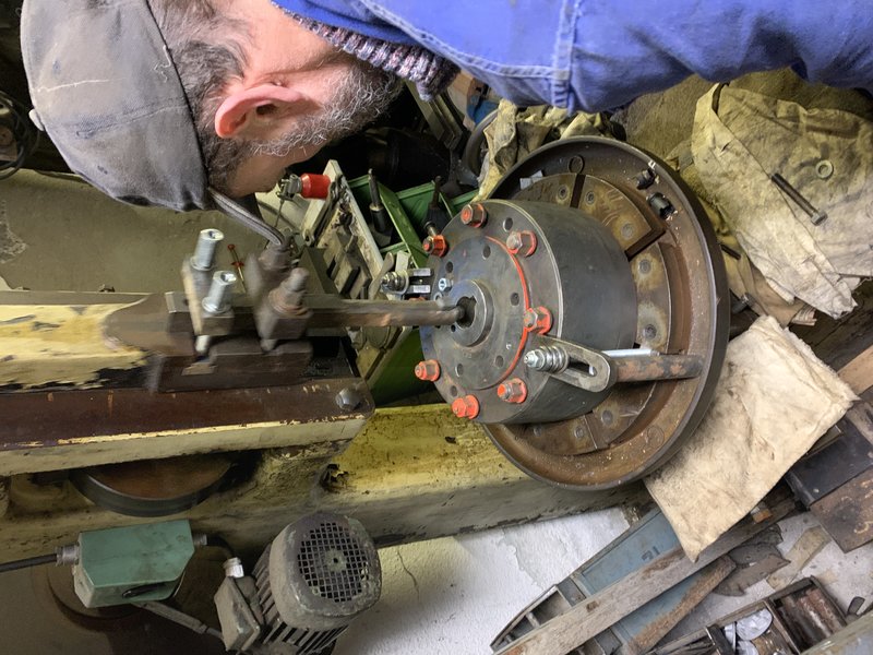

Die Bremstrommeln ausgedreht
016.JPG [ 1.11 MiB | 23152-mal betrachtet ]

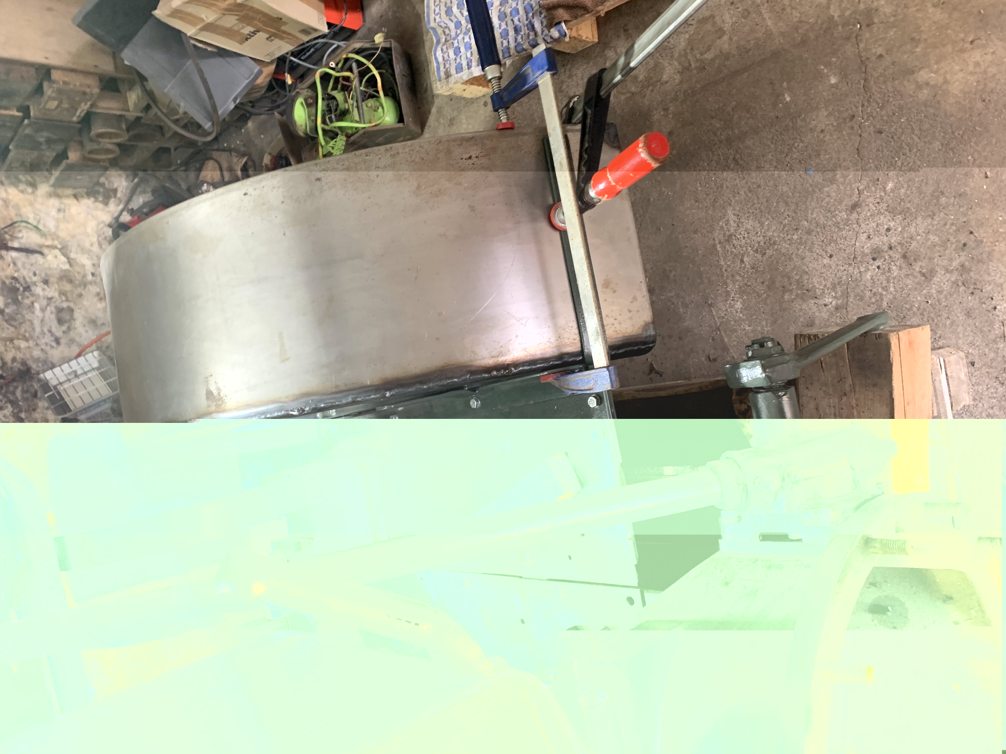

Bremsbeläge erneuert
Die Nuten in den Trommeln und Achsen wurden nachgestochen und nachgefräst und mit größerer Feder zusammengebaut.
017.JPG [ 2.06 MiB | 23152-mal betrachtet ]

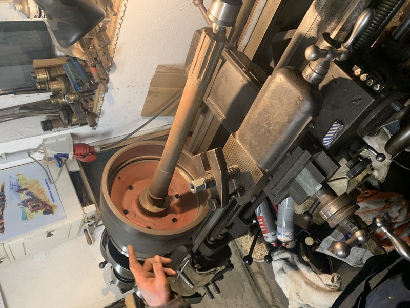

Kupplungs- und Bremswelle hatten nach 80 Jahren auch sehr viel Spiel und mussten aufgeschweißt und überdreht werden.
020.JPG [ 1.31 MiB | 23151-mal betrachtet ]

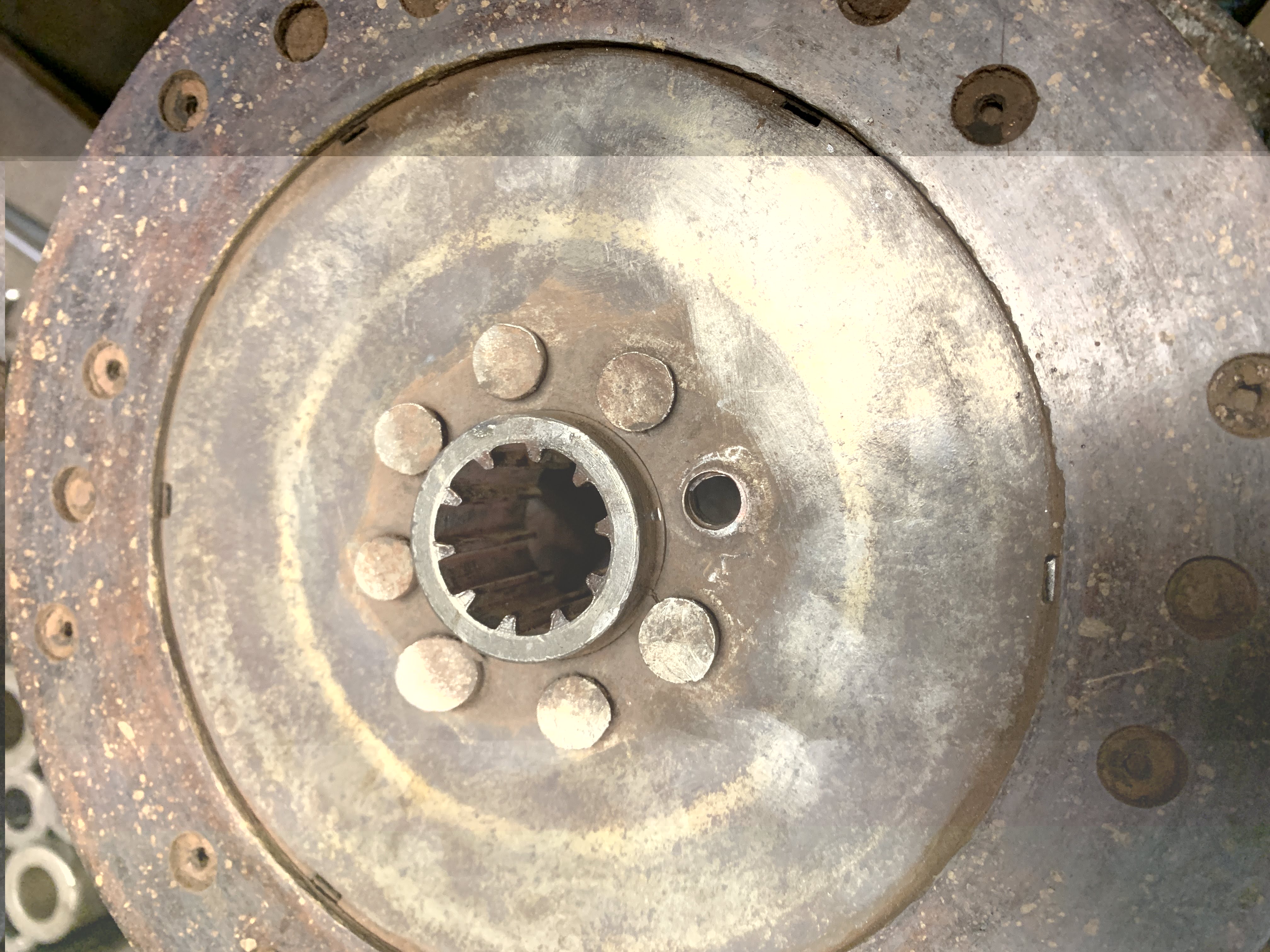

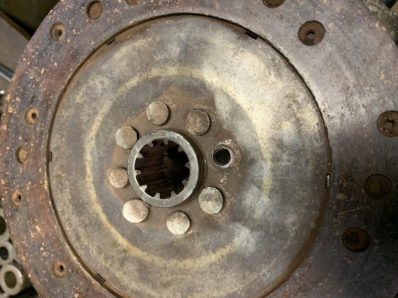

Dann war die Kupplung dran. Die Druckplatte war noch ganz gut in Schuss nur die Einstellmuttern wieder gangbar zu machen war Fummelei.
Das Nutenstück hatte nur noch ein paar Mäusezähne.
021.JPG [ 1.36 MiB | 23151-mal betrachtet ]
Aber da hatte ich zum Glück noch ein neues zum tauschen.

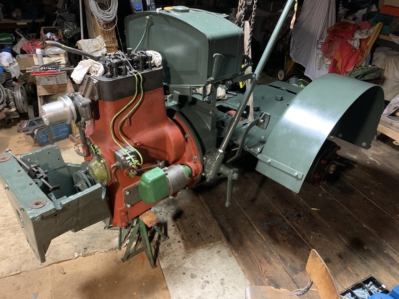

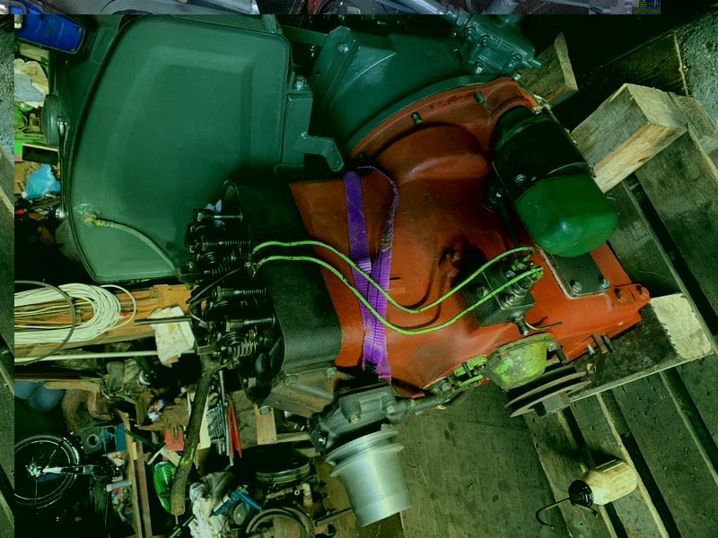

Dann konnte endlich nach 17 Monaten der Motor wieder ans Gehäuse.
022.JPG [ 1.33 MiB | 23151-mal betrachtet ]
Nun noch den Vorderachsbock dran
023.JPG [ 1.62 MiB | 23151-mal betrachtet ]

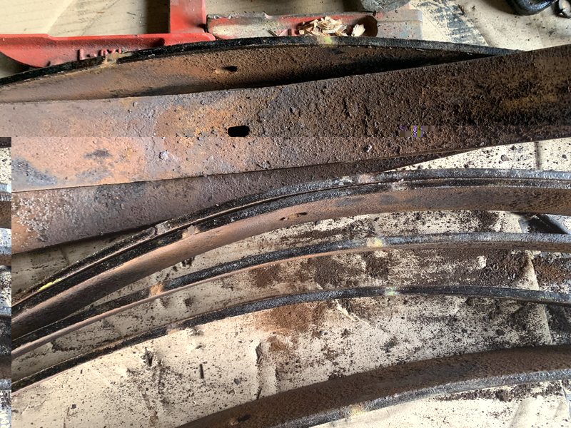

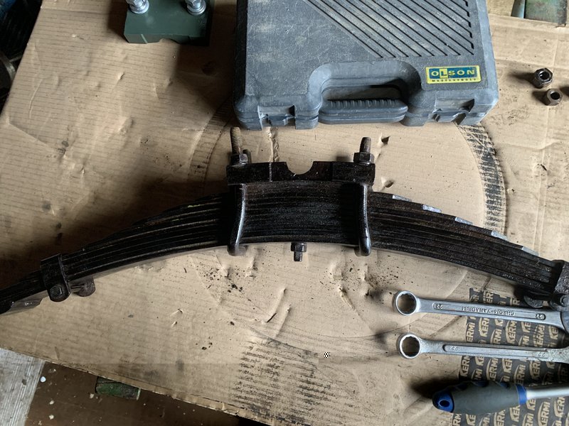

Die Feder sah von außen eigentlich gar nicht so schlecht aus
024.JPG [ 1.32 MiB | 23151-mal betrachtet ]
aber innen fehlte etwas Fettigkeit :o
025.JPG [ 2.57 MiB | 23151-mal betrachtet ]
Also putzen und fetten.
026.JPG [ 2.75 MiB | 23151-mal betrachtet ]
027.JPG [ 1.4 MiB | 23151-mal betrachtet ]

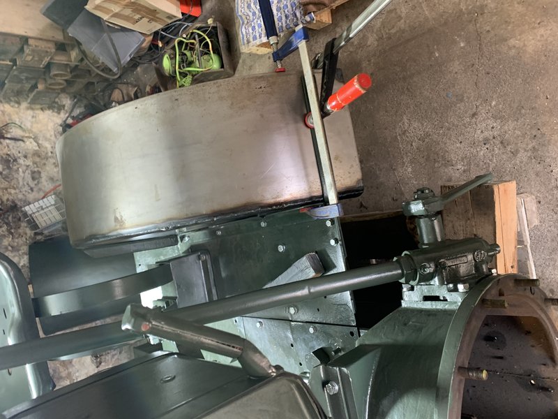

Die Radnaben vorn brauchten neue Lager aber die Spurstangen sind noch ganz passabel.
028.JPG [ 1.74 MiB | 23148-mal betrachtet ]

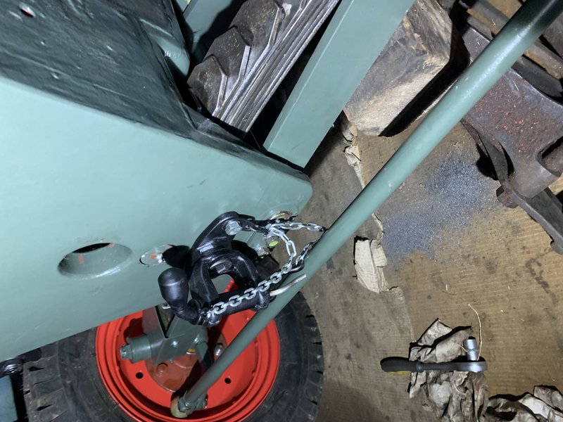

Weil der Haken vorn abgebrochen war hat mir Rudolf ein feines neues Zugmaul gebastelt.
029.JPG [ 1.31 MiB | 23148-mal betrachtet ]

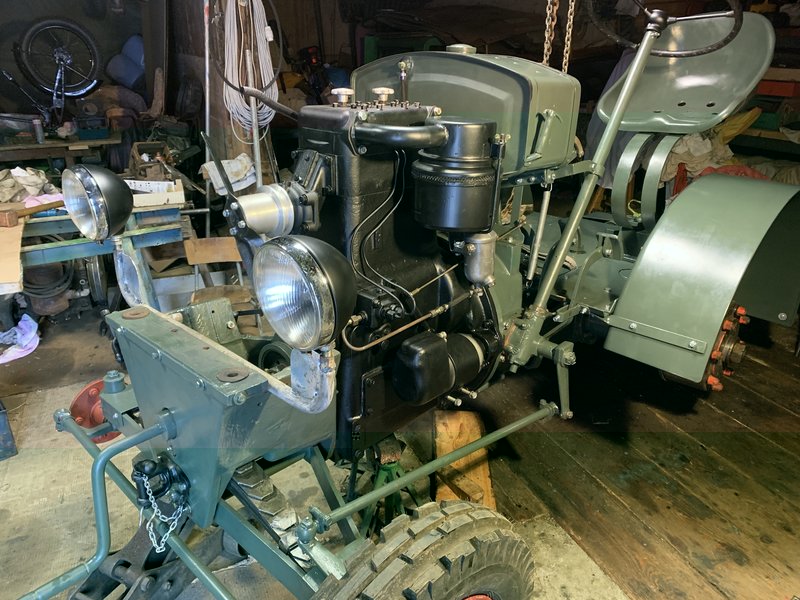

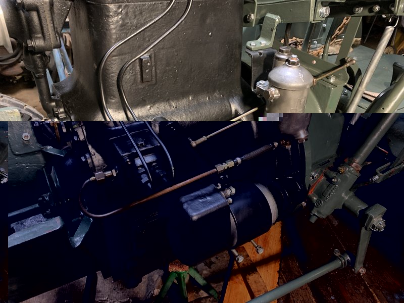

Dieselleitungen erneuert und Lampenhalter für die Blinker vorbereitet
IMG_0230.JPG [ 1.74 MiB | 23148-mal betrachtet ]
IMG_0236.JPG [ 2.01 MiB | 23148-mal betrachtet ]

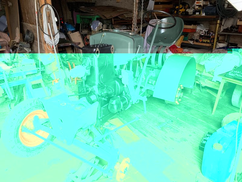

Das ist also der momentane Stand. Lichtmaschine, Kühler und Elektrik sind als nächstes dran.
So langsam ist also schon Licht am Ende des Tunnels :D
Ich hoffe das ich zum NG 22 Treffen im April in Kelbra startklar bin.

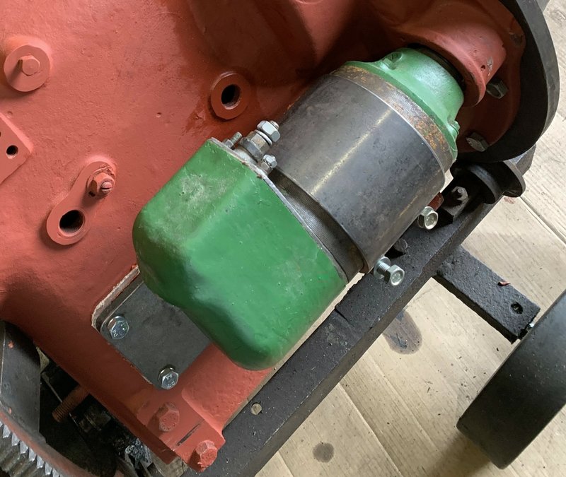

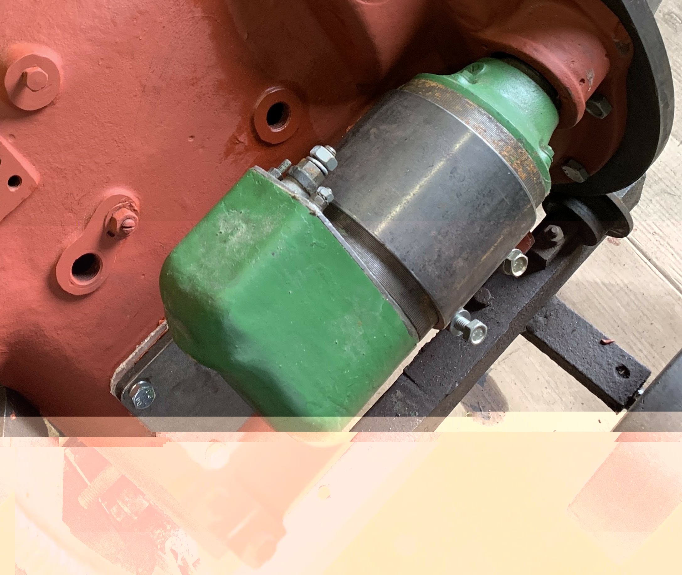

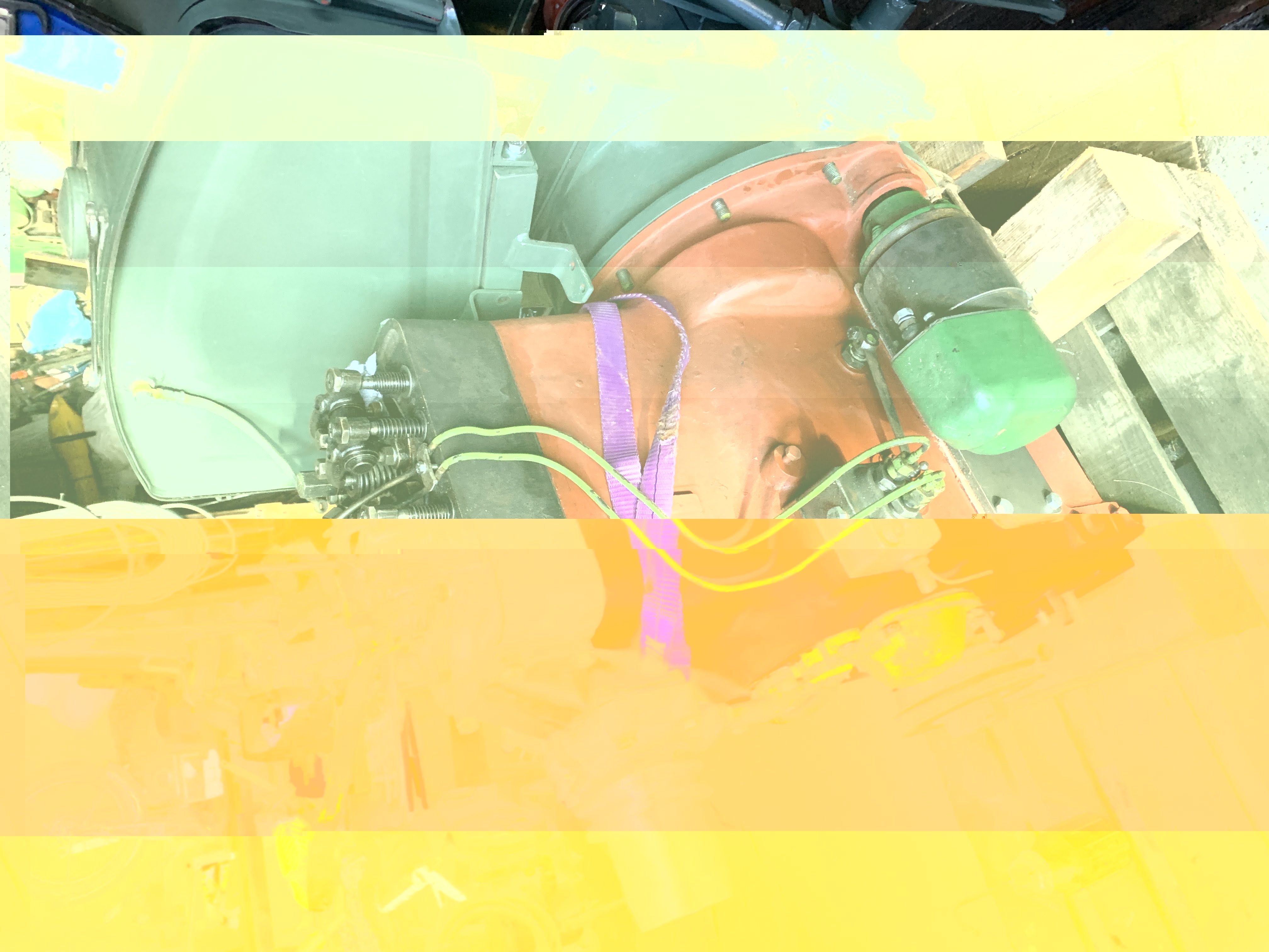

Wie hast du den Anlasser befestigt?
Normalerweise wird der mit zwei halbrunden Bügeln m Block befestigt, aber bei dir fehlen, genau wie an einem meiner NG23, die entsprechenden Gegenbefestigungen am Motorblock.
Montag 23. Januar 2023, 10:41
Beiträge: 35
Wohnort: 01773 Altenberg
IMG_0201~2.jpg [ 270.21 KiB | 23112-mal betrachtet ]
Den Halter hat Rudolf so konstruiert. Die Schelle ist aus einem geschlitztem Rohr das an die Platte geschweißt wird. Diese dann planfräsen und an Stelle des kleinen Lukendeckel am Block anschrauben.

Super, danke :D
Montag 23. Januar 2023, 21:22
Original ist der Deckel und der Halter ein Teil, aus Guss. Ist natürlich deswegen auch immer gebrochen
Dienstag 24. Januar 2023, 09:40
