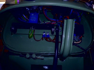

Hallo Marvin,
was du heute kannst besorgen, das verschiebe nicht auf morgen -
Armaturenbrett ist mit Hauptscheinwerfer fertig verkabelt!
Grüße
Ulli
P1010390.JPG [ 4.24 MiB | 11121-mal betrachtet ]

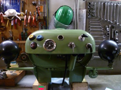

Noch ein Bild von den Volts und Watts
MfG
Ulli

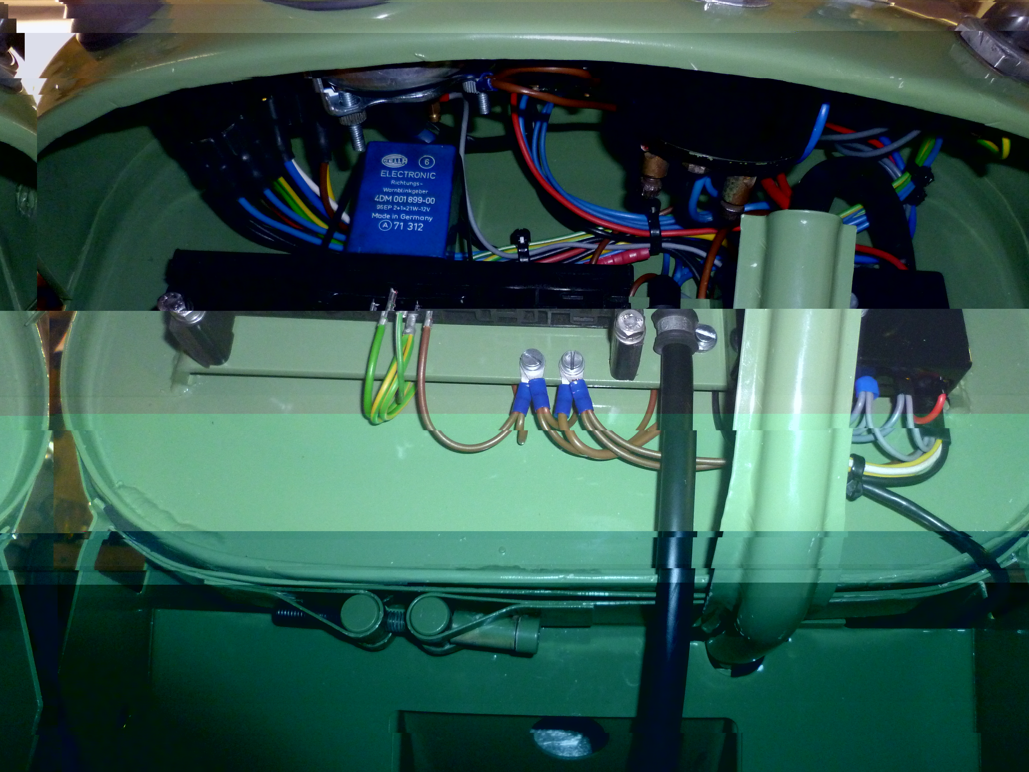

Jahaaa :D Erste Probefahrt, voller Erfolg 8-)
Den ganzen Tankaufbau angeschraubt und denn wurde mir noch LiMa Anlasser und Glühkerze angekabelt, Batterie mit Kabel ist noch provisorisch:
